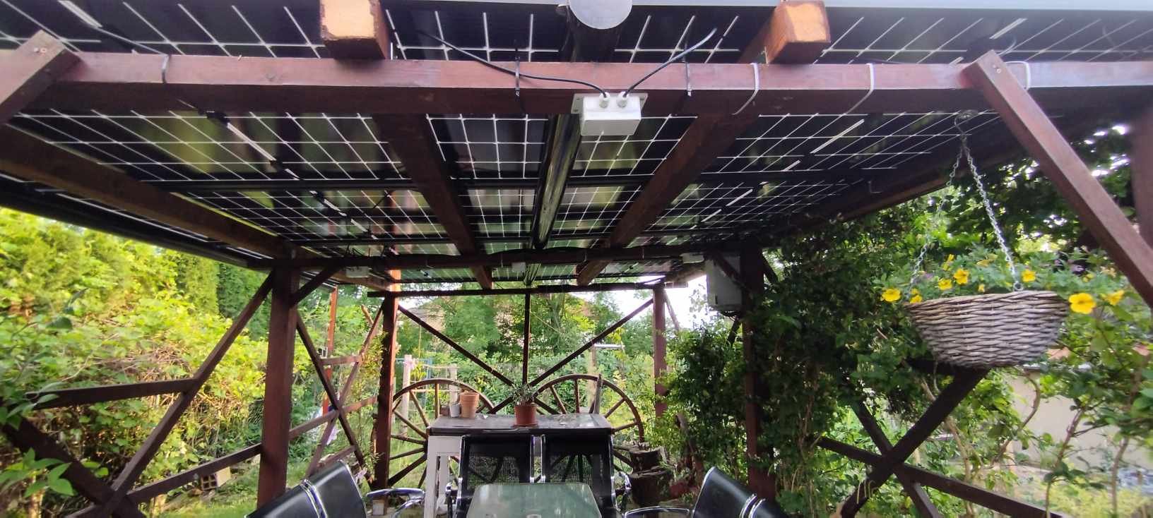

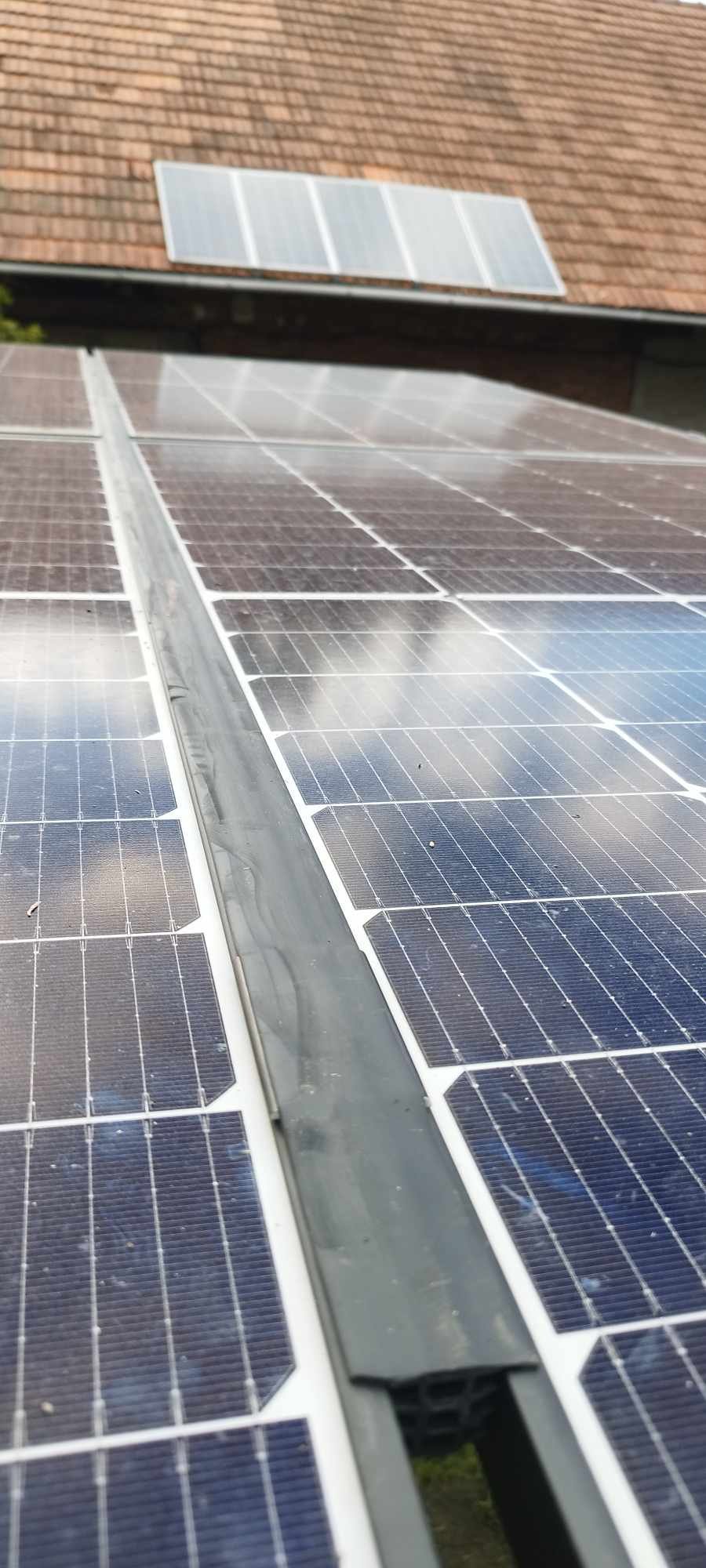

Pergola se dočkala dokončení, při dešti vše ok
Mezi panely nad vnitřní částí pergoly použito 22mm těsnění pro FVE. Mezi řady do prostředku použit starý plastový okap z půdy, stříknutý na černo, taktéž na krajní řadu. Voda tak krásně bude odváděna z pergoly na potřebné rostlinstvo
