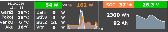

Nevýhoda PWM v praxi
Takže "Stř.V" je PWM 6P, "Stř.Z" je MPPT 3P2S.
Právě tlačím očima výrobu a vidím, že pro tyto situace se PWM prostě moc nehodí (nebo to mám pro PWM dát 2S?? To snad ne?!). Podotýkám, že "Stř.V" a "Stř.Z" jsou stejné panely, vedle sebe a stejně orientované.
Myslím tedy, že objednám ještě jedno MakeSky.

Re: Nevýhoda PWM v praxi
kam to máš napojené do axperta?marsal64 píše:Takže "Stř.V" je PWM 6P, "Stř.Z" je MPPT 3P2S.
on totiž mppt celkem papá i já pozoruji že má vlastní spotřebu velkou proti MPPT externímu, a taky se mi to v těchto dnech nelíbí. pokud nechceš čekat přijed si ke mě, makesky mám bud ti to odprodám nebo zapůjčím než ti dojde...
- marsal64
- Příspěvky: 1204
- Reputace:133
- Lokalita: Velké Popovice
- Výkon panelů [Wp]: 9300
- Bydliště: Velké Popovice
PWM do Easun, viz podpis. Neraději bych ten Easun vyhodil ze systému úplně a vyměnil celkově za "zimní měnič" typu Victron jánevím 300W s minimální vlastní spotřebou; s tím, že bych to PWM Easunu vyměnil za Makesky. Druhého Axperta VMII bych používal jako "letní měnič". Přepínač je na to nachystaný... Jediná překážka je má lenost, protože z Easunu vyčítám do PLC spotřebu, musel bych to udělat jinak, ale už se chci vrhnout na FVE doma a nepředělávat furt poustevnu...Vitek píše:kam to máš napojené do axperta?
A ještě je tu druhý důvod - Easun Axpert je při malých výkonech tichý, takže (nejen) v noci je ticho. Druhý Axpert VMII hučí pořád :-/.

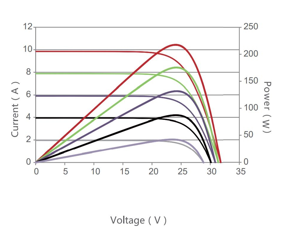

Ak sú to tieto panely :marsal64 píše:Takže "Stř.V" je PWM 6P, "Stř.Z" je MPPT 3P2S.
https://forum.mypower.cz/viewtopic.php? ... 132#p72467
tak by mali mať optimum okolo 27,0 - 27,5 V. Prepad výkonu pri 26,3 V je nepochopiteľný, odporúčam vylúčiť eventualitu, že je regulátor vo float. Podozrenie je silné ......
Ano, jsou to tyto panely. Když je osvit jen trochu větší, než byl v dokumentované situaci, panely na PWM se probouzejí a dávají, protože jejich napětí už stoupne výše než je napětí baterky. Rozumím tomu ale tak, že pokud má baterka 26.3V a panely stejné napětí, tak panely nedají s PWM v 1S zapojení nic. Roli mohou hrát přechodové odpory, kabely.vlkazajac píše:Ak sú to tieto panely :marsal64 píše:Takže "Stř.V" je PWM 6P, "Stř.Z" je MPPT 3P2S.

Re: marsalova poustevna
Pokud neteče žádný proud odpory jsou jedno jaké jsou. Kdyby bylo nás panelech o +1V více, bylo by to nejspíše vedením...marsal64 píše:Ano, jsou to tyto panely. Když je osvit jen trochu větší, než byl v dokumentované situaci, panely na PWM se probouzejí a dávají, protože jejich napětí už stoupne výše než je napětí baterky. Rozumím tomu ale tak, že pokud má baterka 26.3V a panely stejné napětí, tak panely nedají s PWM v 1S zapojení nic. Roli mohou hrát přechodové odpory, kabely.vlkazajac píše:Ak sú to tieto panely :marsal64 píše:Takže "Stř.V" je PWM 6P, "Stř.Z" je MPPT 3P2S.
Aha... už mi to došlo. V skutočnosti ide o to, že ako krivky pre STC, tak aj realistickejšie krivky pre NOCT, sú pre malé úrovne osvitu posunuté doľava, teda nielen vrcholy, ale celé "čiary". Pre najmenšie osvity jednoducho nie je dostatok napätia ( nad napätie batérie ). Tu má skutočne 2S s mppt obrovskú výhodu nad 2P s pwm. Nie je to problém so stratou napätia vo vedení.
Ilustračný obrázok z datalistu Jinko :
