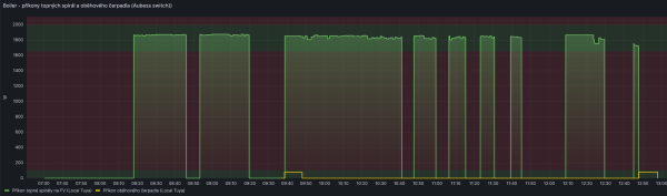

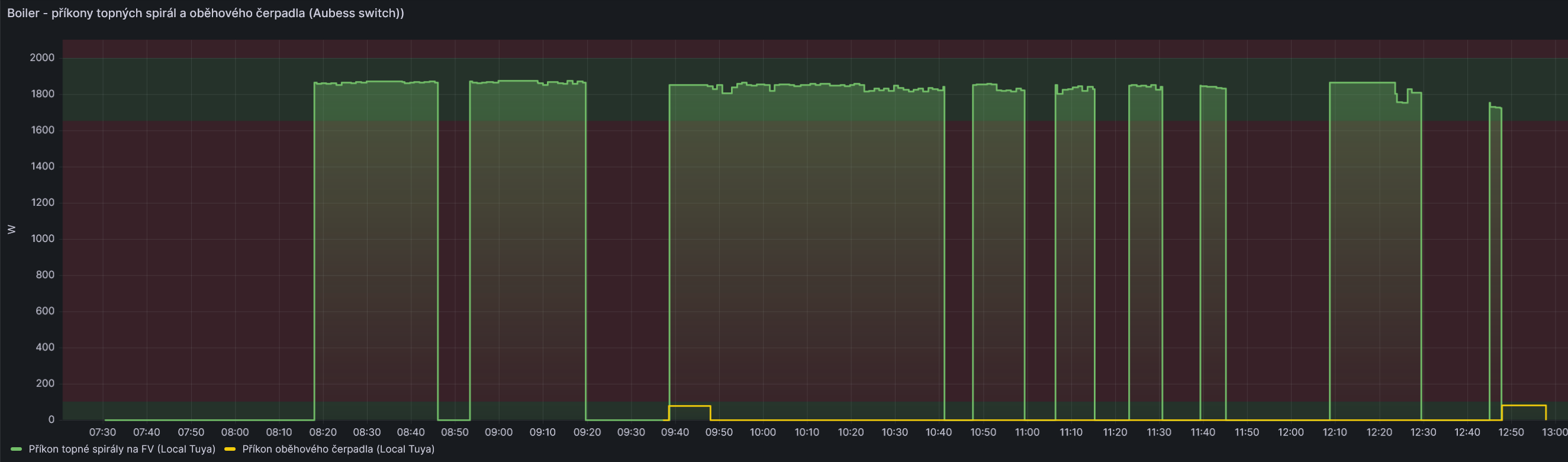

Já ted dva kousky ssr "Foitek" 40A z Aliexpress u boileru používám. Jeden na ohřev z FV když nestačí fototermika a druhý z DS v zimě. Spínání nemám dle vytěžovače, ale dle termostatu (a řady dalších podmínek), takže frekvence spínání je velmi nízká.
Roky to funguje, jeden jsem vyměnil pro mechanickou závadu a v šuplíku čeká náhradní, kdyby některý skončil.

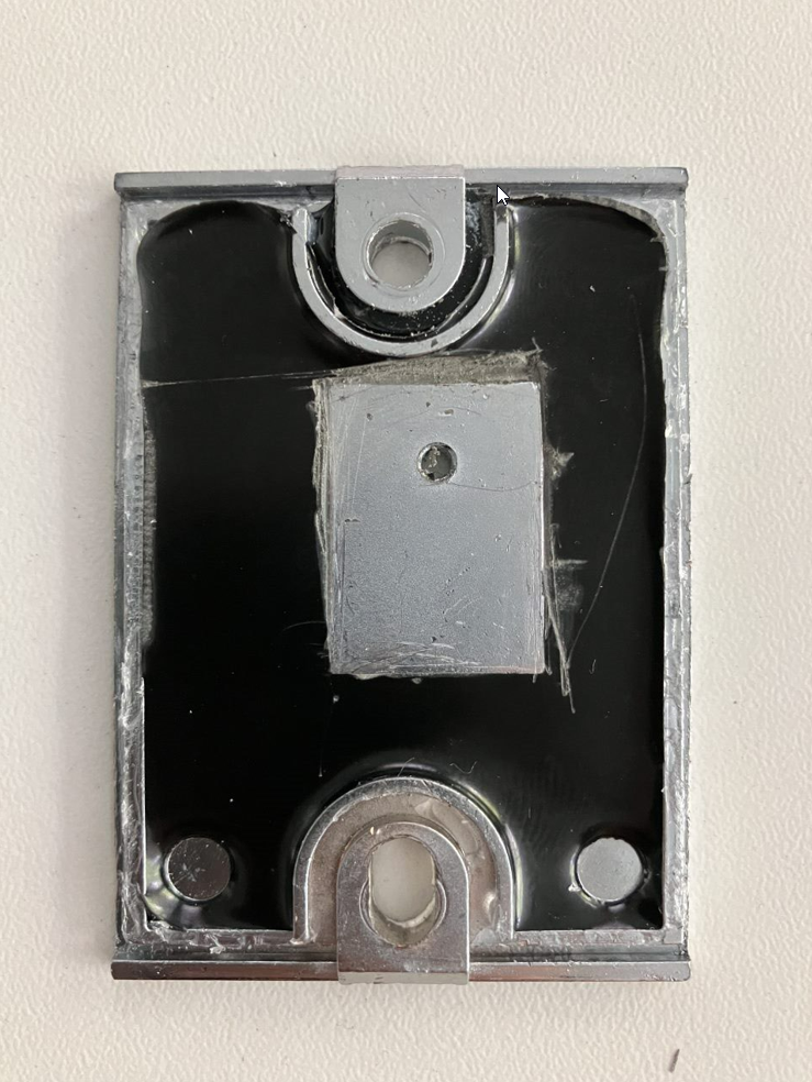

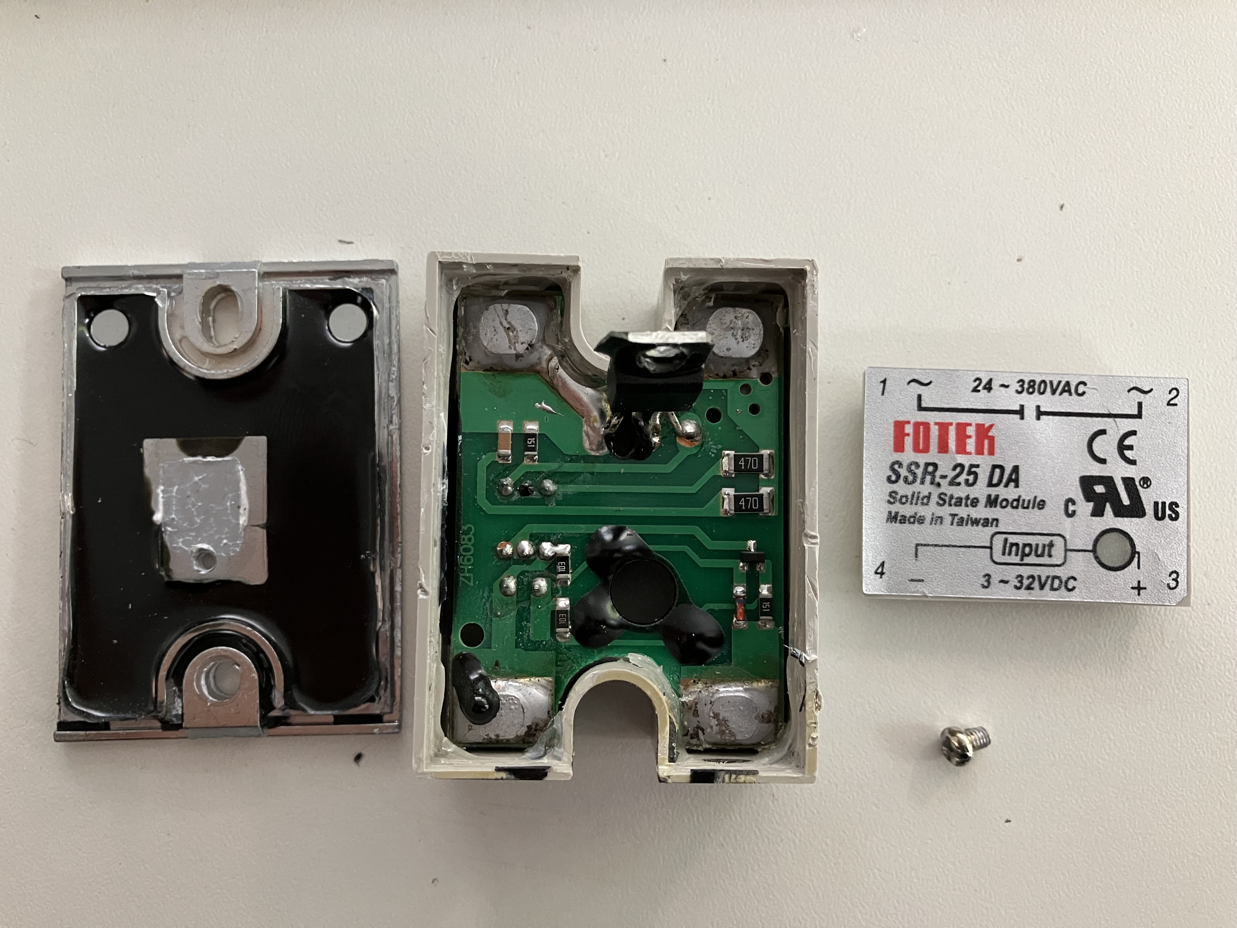

Tak sem v práci na rychlo kuchnul Fotek 25DA a výsledek posuďte sami. Uvnitř je Triak BTA16-1000B. Podle zahraničního webu, který porovnával Fake a Originál je toto samozřejmě fake.
Takže zkusím sehnat originální BTA25-600 a obsadím ho. Mělo by to v pohodě jít. Chladicí pasta pod Triakem v podstatě nebyla. Ještě sem ho neměřil

dobra pitva. Ono u tehto ssr je podle me i problem ten slaby hlinik jako chladic. Mam tu jina ssr a tam je treba 8mm hlinikova deska. A tam pak ten rozvod tepla do celeho ssr a pak do chladice bude uplne jiny. Tady je toho kolik? zkus to zmerit. 1mm? 2mm? Alespon mi to tak z obrazku a zvlastniho pocitu kdyz to mam v ruce pripada. Pokud pak nebude dobry kontakt na dalsi chladic tak je to spatny a mazal bych pastou i samotne ssr pri pridelani na chladic

No ono je už na pováženou, že do relé na 25A dají triak na trvalých 16A a ještě k tomu fake, kterej nesnese ani těch 16A, takže to je holt celkově na prd..
Já osobně bych tam možná dal spíš 25A triak (který by tam měl být), pokud si člověk není jistej, že tam nikdy nepůjde proud ani k těm 16A. Jinak alespoň přepsat ten proud na SSR na 16A, aby až k tomu člověk přijde za pár let a bude tam chtít připojit ještě něco, tak nedošlo k dalšímu vyhoření.

Ano, je to fake. Kupoval sem přesně to samé, co je v odkazu od skybora. Toto konkrétní sem reklamoval v Hadexu. Obratem mi poslali nové a to se už podělalo taky. Jelikož se vůbec necukali, tak o tom asi dobře ví.
Destička má 1mm a v místě, kde je triak, tak je vyvýšená 2mm kostička. Obě SSR relé byla připojená na chladič přes pastu. Takže problém bude hlavně to, že pod samotným triakem ji asi moc nebylo a dost možná se prostě upekl?
Jedny svorky mají odpor 3,85 mega a druhé mají dokonce 72 mega

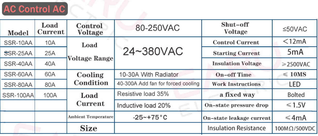

Dnes už naštěstí obvykle uvádějí, že se to nesmí moc zatěžovat - tady např. do max. 35%.

rva:
Takže klasická čínská konstanta /3 jo?

Tak nějak to bude. Dneska sem zkusil pořádně očistit tu chladící destičku s ploškou pro Triak. Jaké bylo mé překvapení, že ta vyvýšená plocha pro něj má rozměry 16,5x22,5mm. Což je defacto rozměr pouzdra TO-247. A oni tam použili BTA16 s pouzdrem TO-220 a zbytek oblili čímsi černým, aby to bylo schované
Dnes si ve Helze vyzvednu BTA41-600B ve správném pouzdru TO-247, dám tam přislušné množství pasty a věřím, že to bude fungovat korektně.
Ještě doplním, že jsem na Hadexu vznesl reklamaci s tím, že kusy od nich pravidelně nefungují a podle webu se navíc jedná o padělky a tak žádám o vrácení peněz. Poslali mi štítek pro odeslání přes zásilkovnu a peníze vrátí
