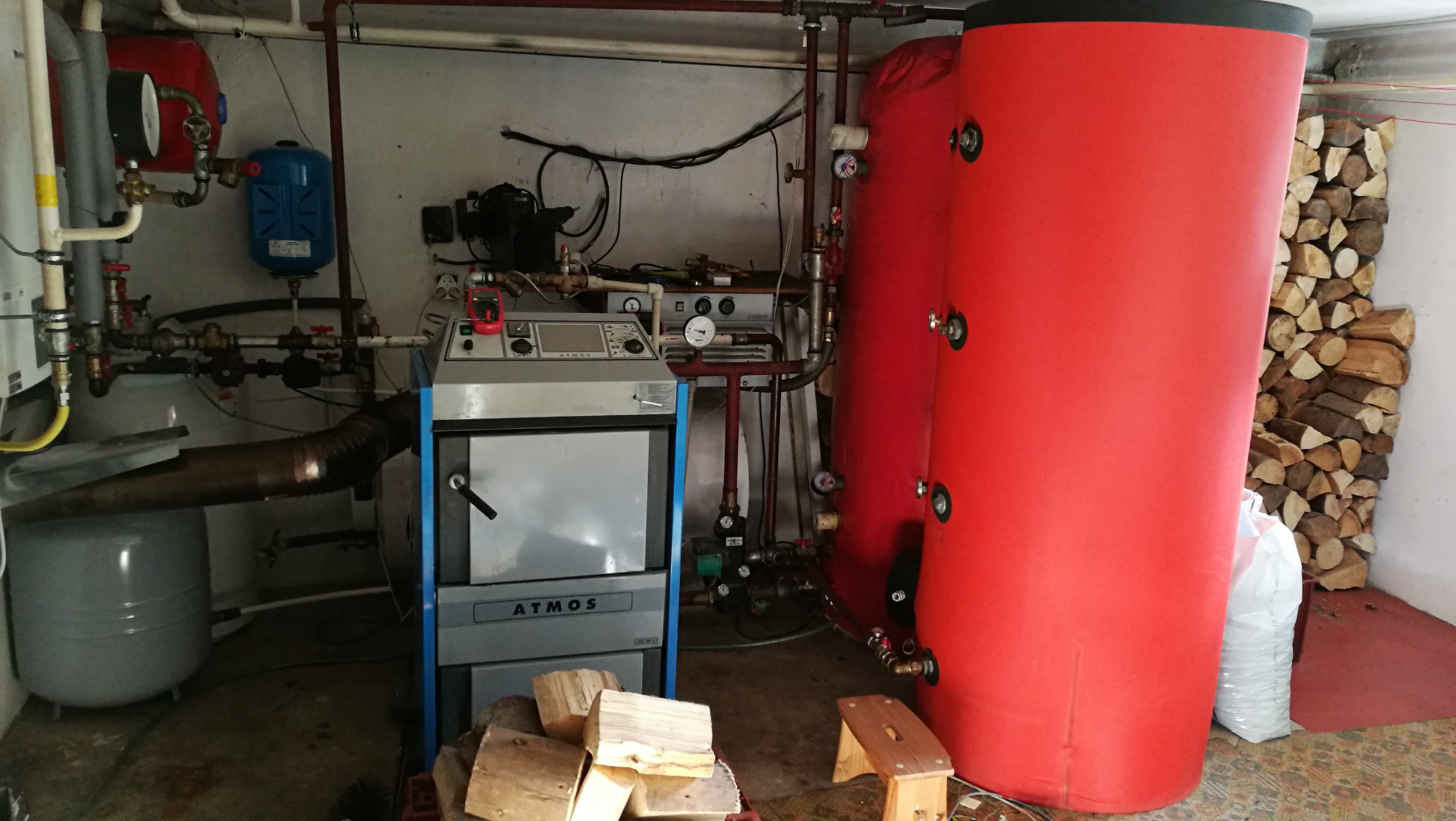

Na začiatok sa chcem poďakovať podporovateľom a jak som sľubil,tak okamžite jak došiel koks (vlastne jedno vrecko 25kg,čo je aj na fotke ostalo),tak som sa pustil do prerabky. Zužitkoval som všetko,čo som mal doma z inych demontovanych kotolni a tak ma inštalacia stala do 50€ + to čo som dal za staršiu kotolňu. Teda zmestil som sa do 1000€ a to Mi ostala digitalna regulacia+ trojcestak,čerpadla,120L obojživelnik dražice a rozširil som akumulaciu o 500L,čo bolo badať tuto chladnu noc.
Dneska skušam rozdiel v spotrebe dreva,tak som zvedavy.

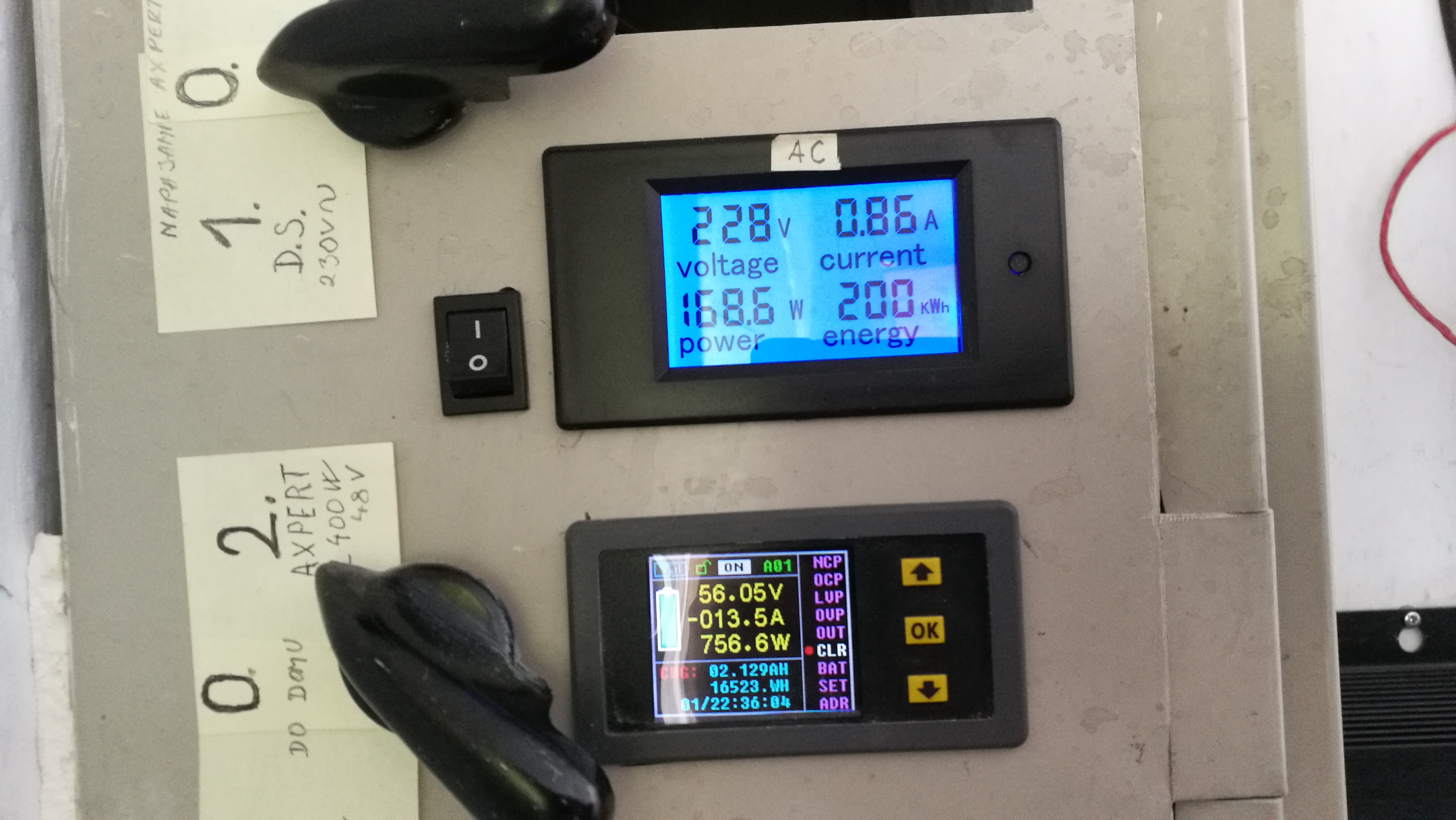

Prvych 200kWh tohto roku,ale už začalo tlačiť do bojlera prebytky. Keby sa chcelo ustaliť počasie,že konečne spustim druhy menič a pustim toho viac do domu. Ale mam manželku na paru dni z domu,aj zakladnu robotu mam doma porobenu,tak sa idem pustiť do dokončenia litiovich baterii a upratania kablovačiek na baterii. Už aj je na čase,bo pol roka si na to neviem naisť čas a rozširiť bateriu je v mojom pripade zasadne.

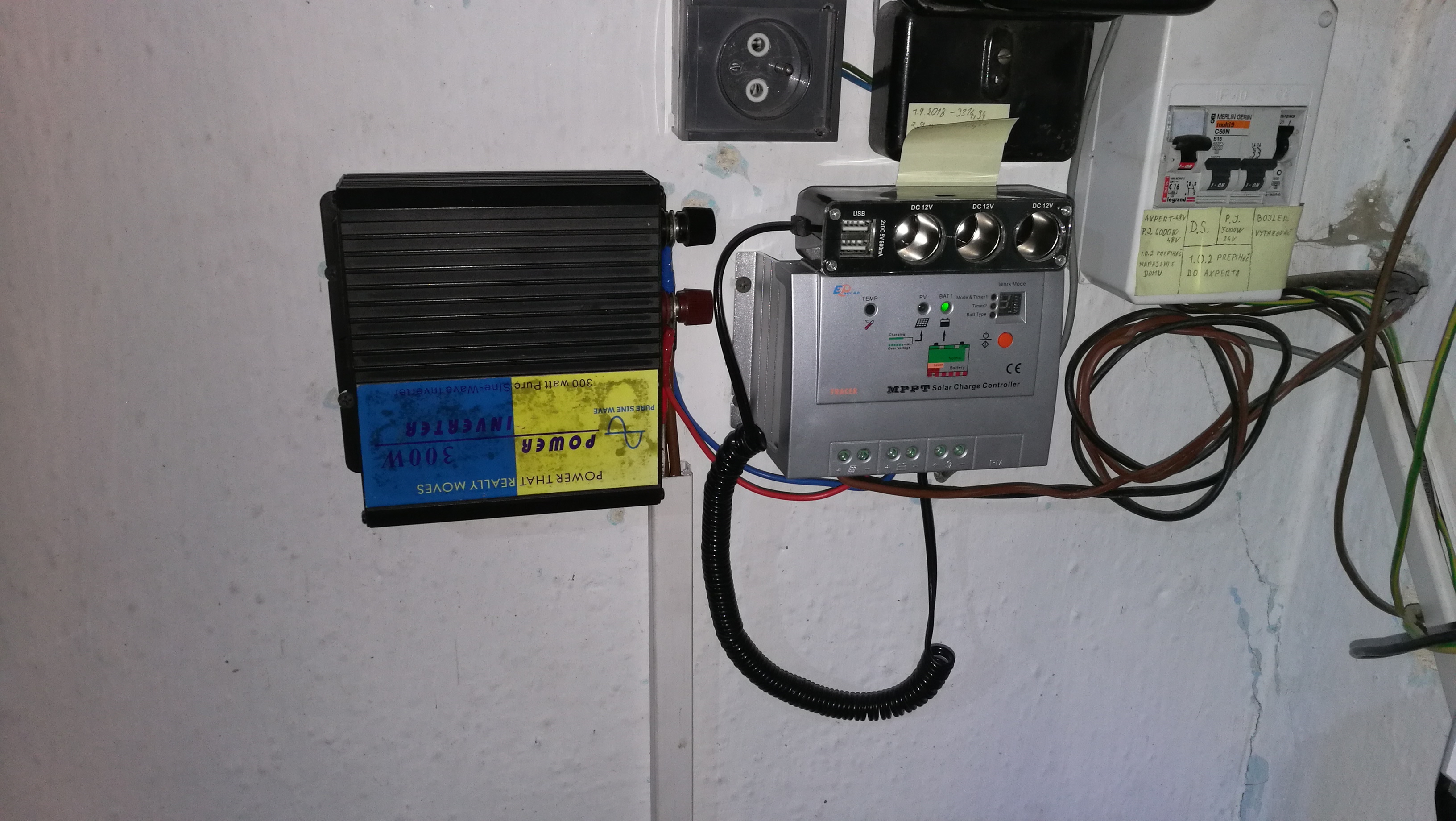

Re: Jančiho podtatranske solarka.
Podarilo sa Mi dokončiť prestavbu packov a zaraz sa klbko kablikov preriedilo a zorganizovalo.
Popri tom som pozmenil 12v vetvu a pridal akože 300W sinus menič,ale už pri 240W ho vyplo na preťaženie a namiesto PWM regulatora som dal MPPT,čo inak dlho ležal v kute bez pohnutia.
Pri prestavbe packov ma čakalo prekvapko,jeden članok nafuknuty ako balon,ale plne funkčny,no nechcel som riskovať,tak som ho zamenil a v 12v vetve umreta olovena bateria,ostala iba žlta založna 100Ah,ktorej musim premerať kapacitu,lebo ma svoj vek.
Čaka ma ešte kopec prace v strojovni,kym dam do poriadku kablovania,nech to nevyzera,jak pavučina a najsurnejšie musim dokončiť ostatne baterie,de skusim pozapajať aj članky hocjakeho druhu,ale su to vyradene a viditeľne poškodene članky. Ak budu fungovať rok-dva a budu mať 1-2kWh kapacitu,tak stale lepšie,jak prstom do oka. Aspoň ich použijem,alebo vyhodim a nebudu zavadzať.
Pekna nočna fotka,keď mam v elektrarni všetko zapnute. Chcel som na porovnanie fotku s bleskom,ale ta pavučina je hrozna,tak tu račej nezverejnim.

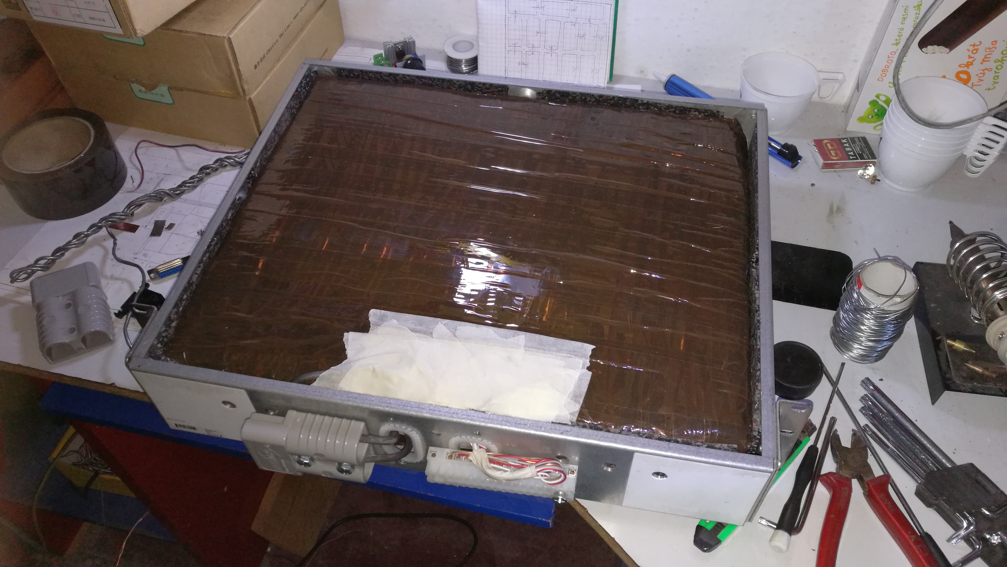

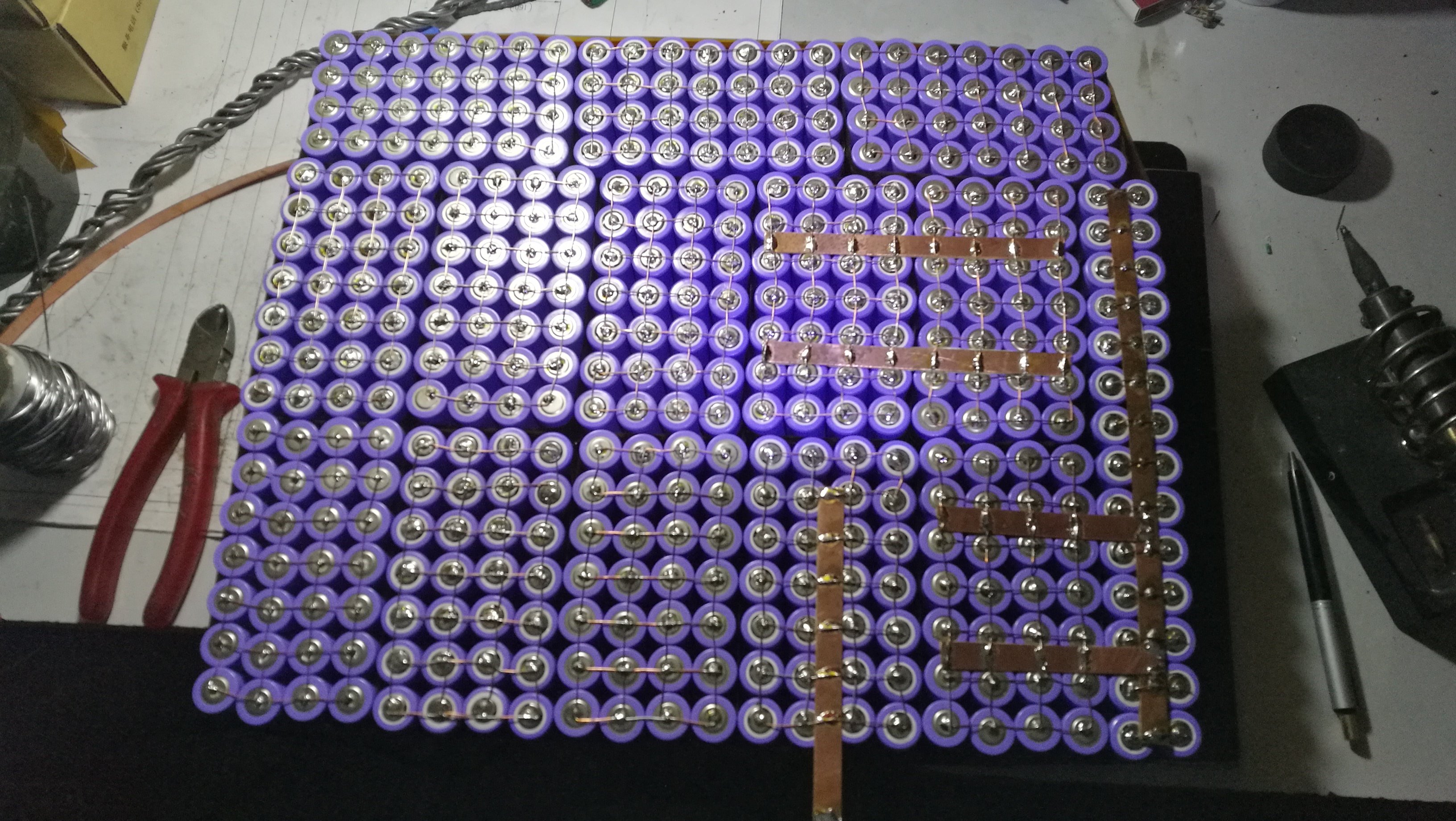

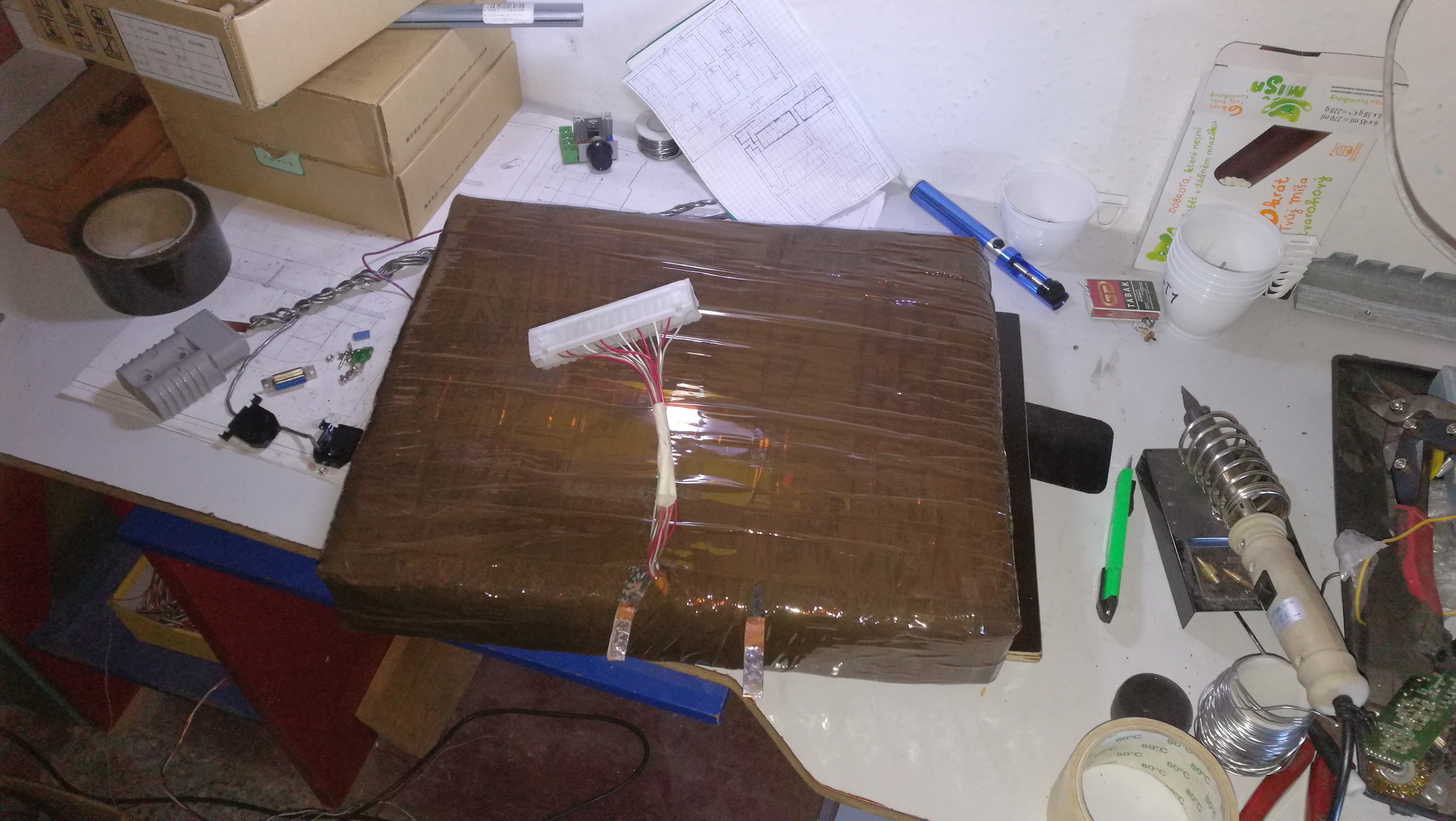

Zajtra konečne dokončim prvu z dvoch packov o kapacite 2,5kWh použitelnych (aspoň dufam). Ale druhu v žiadnom pripade nebudem pajkovať,bo to je nekonečny priheh a nemusi to fungovať dlhodobo spravne. Za to hladam poniklovany plech na bodovanie.
Tu menšia fotečka,ako som to dneska ukončil a presne sa zmesti do plechovej bedničky. Však po dokončeni zverejnim,bo to bude prenosna 52v bateria.

No celkom dost roboty si spravil
Nevyslo by to na rovnako kupit tie samsung sdi po 38e a vrtat si tam zavity? Urcite by to bolo menej pracne

Čo ti na to povedať,keď tieto članky som dostal ako dar. Vlastne to bolo uplne prekvapenie,že som nevedel,jak mam reagovať. Takto aj nesmierne ďakujem darcovi a sprostredkovateľovi.MareC3k píše:No celkom dost roboty si spravil
Keď sa to tak vezme,tak keby nebolo tu na fore kopec dobrych ľudi,tak istotne mam iba 12v malinku elektrarničku.

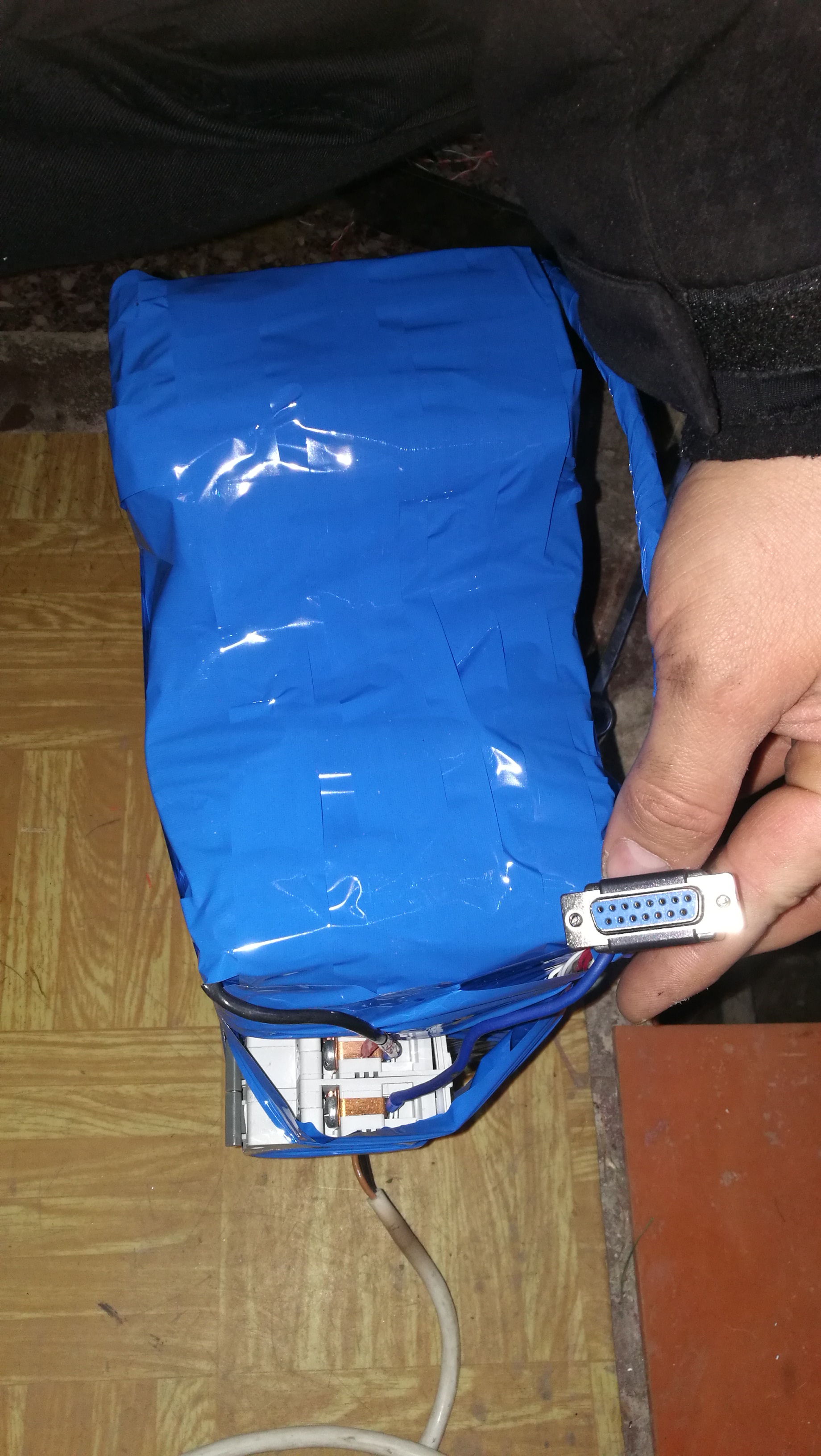

Tak baterka hotova,už v noci provizorne cez merak pomahala a poviem to tak,že je od ostatnych packov inak tvrda. Do rana z nej cuclo necelu kWh a napätie stiahlo z 55,7v na 53,16v . Ostatne packy pri tomto napäti len zbieraju dych a iba pomaličky pada napätie,lebo tu maju najväčšiu kapacitu. Keď ju plnohodnotne napojim,tak už budem mať potrebnu kapacitu na napojenie celeho domu k solarku. Mať tak hotovu aj druhu,tak to bude radosť pozerať.
