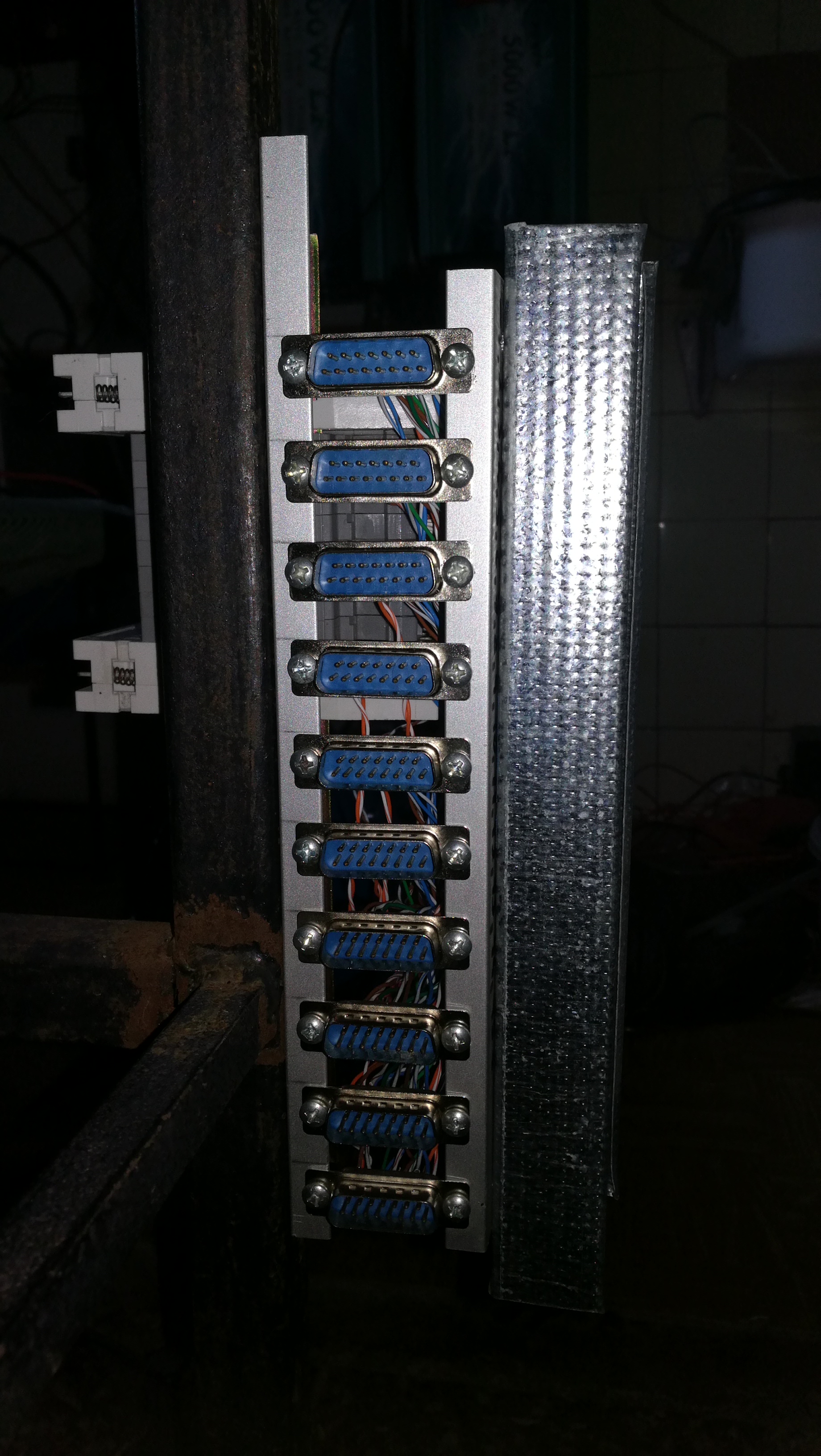

Pomaličky,ale fakt pomaličky prerabam litiovu bateriu na 48v a najme to,že sa budu dať jednotlive packy odpajať bez brutalneho zasahu od balancera. U kamoša v elektre som sa dopatral k tymto 15 pinovym zasuvkam spojkam,alebo ako to nazvať. Mam predpripravu na 10 zasuviek a od každej ide zvezok tenkych kablikov,ktore su zvedene do zbernice,na ktoru napojim akykoľvek balancer. Jedna sa fakt o tenke kable,ktore budu použite aj na napajanie packov,aky sa pripadny veľky rozdiel napätia stratil v prechodovom odpore. Perfektne to fungovalo rok,len bez tychto zasuviek,tak hadam je to spravna a lacna cesta. Jedna zasuvka sa Mi zda,že stala menej ako 0,30€ a prve pokusy dopadli dobre. 1A každy prechod hravo unesie a ani kablik sa nehreje. Mam 5 packov a ešte 4 su v plane. Plne prerobeny mam jeden,čo je aj na fotke,ale kapacitne je dosť na dne,tak tym,že ho teraz viem hravo odobrať,tak ho jednoducho odmeran a založim späť. Ako sa vam tento napad pači.
24v-PJ 5kW;NiCd -10kWh
12v-10A MPPT;sin~300W;PB 4kWh

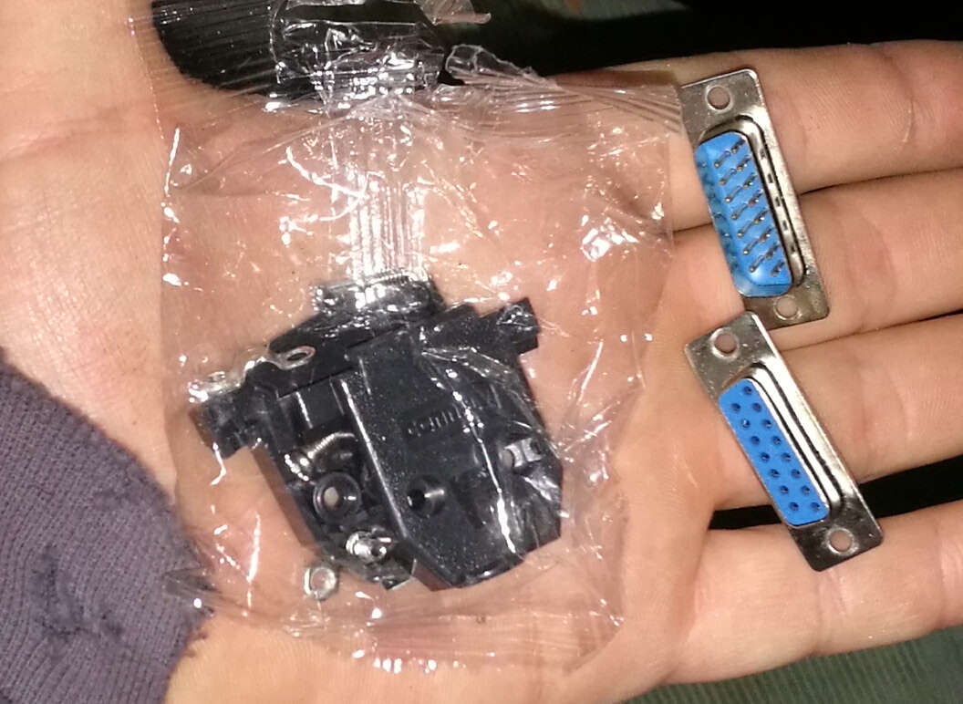

Podarilo sa Mi dokončiť prestavbu packov a zaraz sa klbko kablikov preriedilo a zorganizovalo.
Popri tom som pozmenil 12v vetvu a pridal akože 300W sinus menič,ale už pri 240W ho vyplo na preťaženie a namiesto PWM regulatora som dal MPPT,čo inak dlho ležal v kute bez pohnutia.
Pri prestavbe packov ma čakalo prekvapko,jeden članok nafuknuty ako balon,ale plne funkčny,no nechcel som riskovať,tak som ho zamenil a v 12v vetve umreta olovena bateria,ostala iba žlta založna 100Ah,ktorej musim premerať kapacitu,lebo ma svoj vek.
Čaka ma ešte kopec prace v strojovni,kym dam do poriadku kablovania,nech to nevyzera,jak pavučina a najsurnejšie musim dokončiť ostatne baterie,de skusim pozapajať aj članky hocjakeho druhu,ale su to vyradene a viditeľne poškodene članky. Ak budu fungovať rok-dva a budu mať 1-2kWh kapacitu,tak stale lepšie,jak prstom do oka. Aspoň ich použijem,alebo vyhodim a nebudu zavadzať.

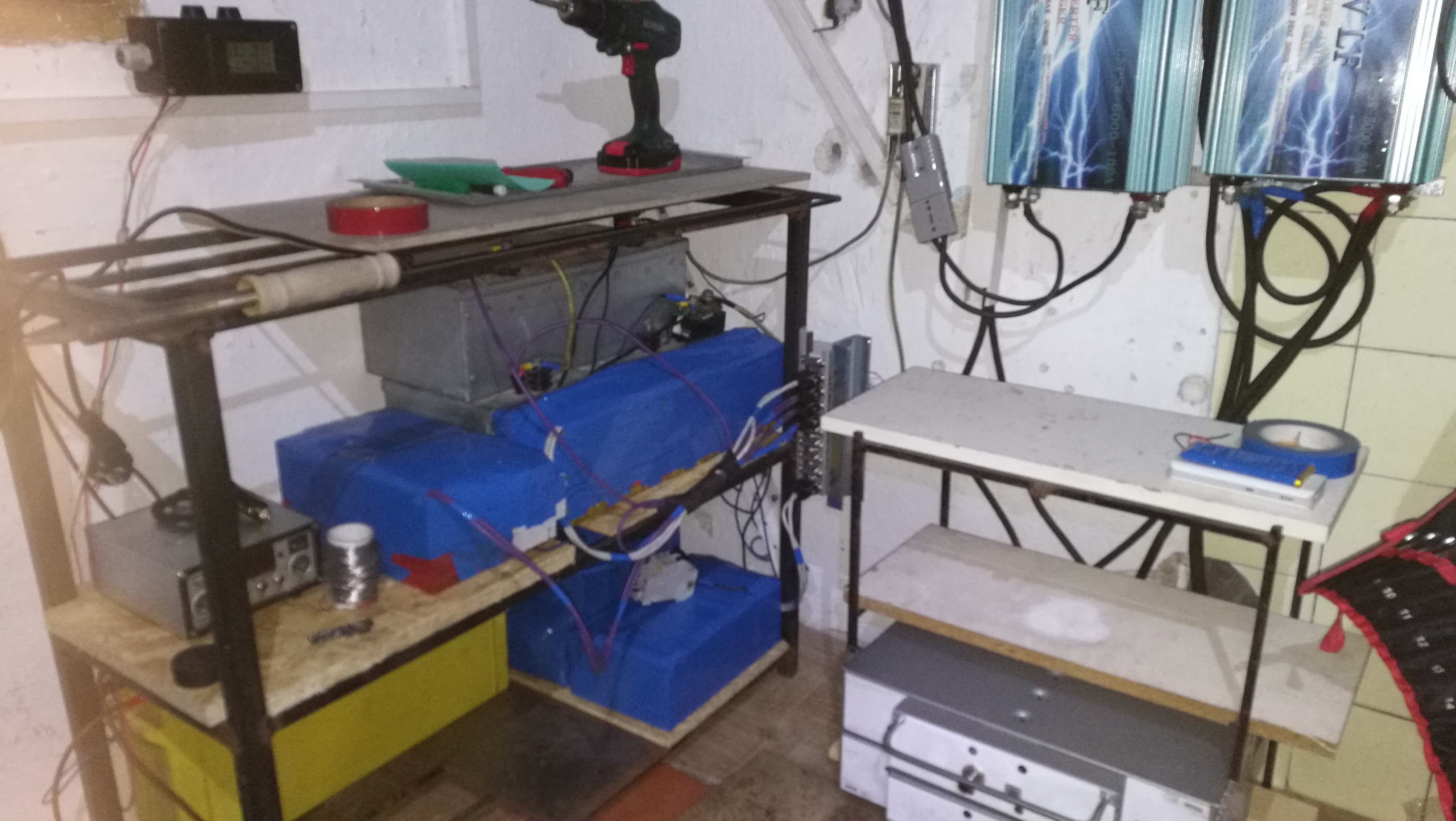

Re: Jančiho podtatranske solarka.
Pekna nočna fotka,keď mam v elektrarni všetko zapnute. Chcel som na porovnanie fotku s bleskom,ale ta pavučina je hrozna,tak tu račej nezverejnim.
