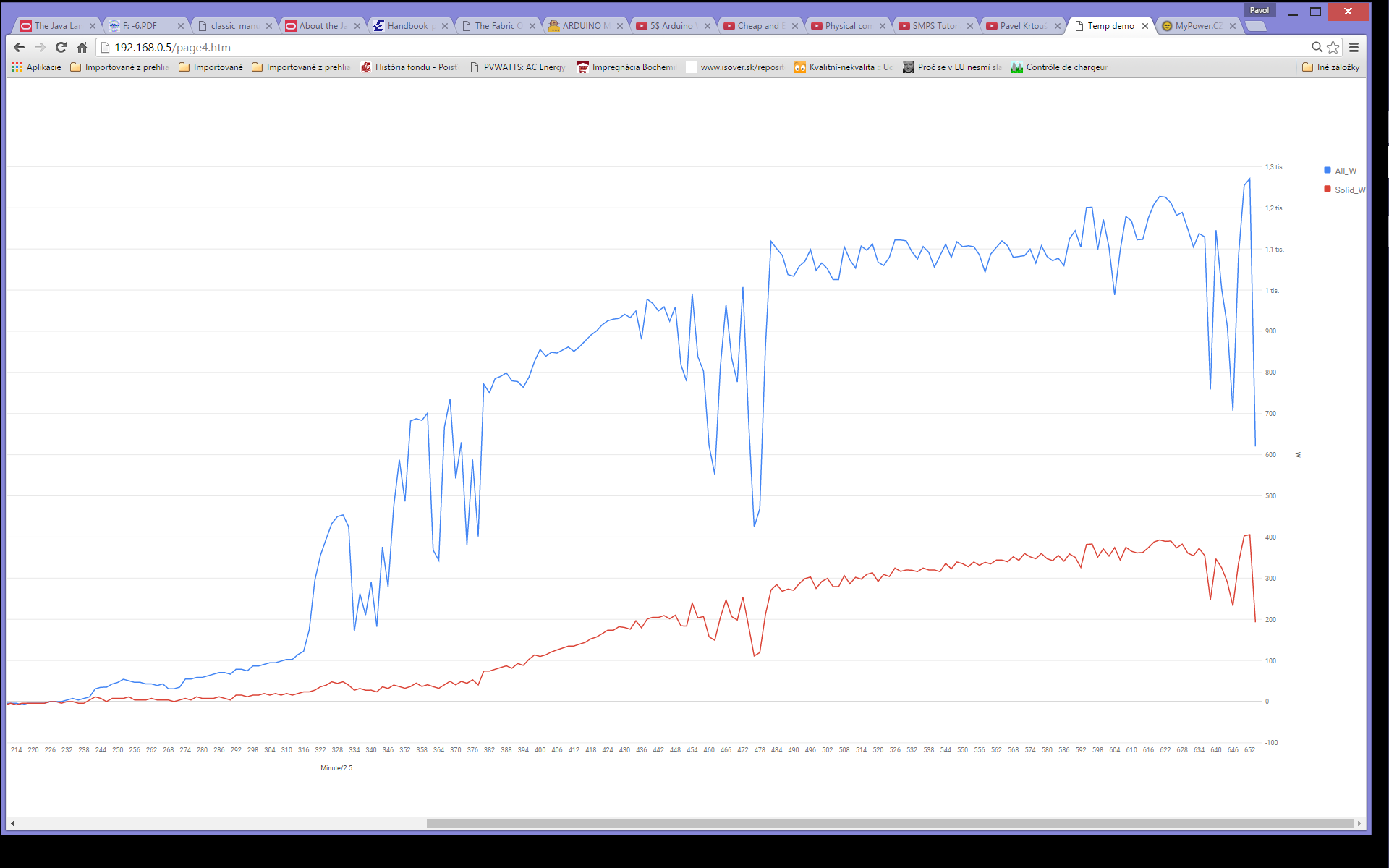

Včera som konečne doprogramoval jeden graf do Arduina, kde vidno na červenej krivke výkon
panelov 2x260 Wp napevno a modrá krivka je výkon 1540 Wp,
kde sú dokopy 2 panely napevno a 4 panely na trackeroch.
Ak porovnáme plochu krivky pod červenou a modrou, vidíme akumulovanú energiu.
Posledné 3 dni sa vyrobilo za 1540 Wp, nad 12 kWh denne,
jedného dňa to bolo 12700 Wh / 1540 Wp = 8,25 Wh/Wp.
Tiež jedného dňa bol pomer vyrobenej energie na trackeroch / napevno 1,61.

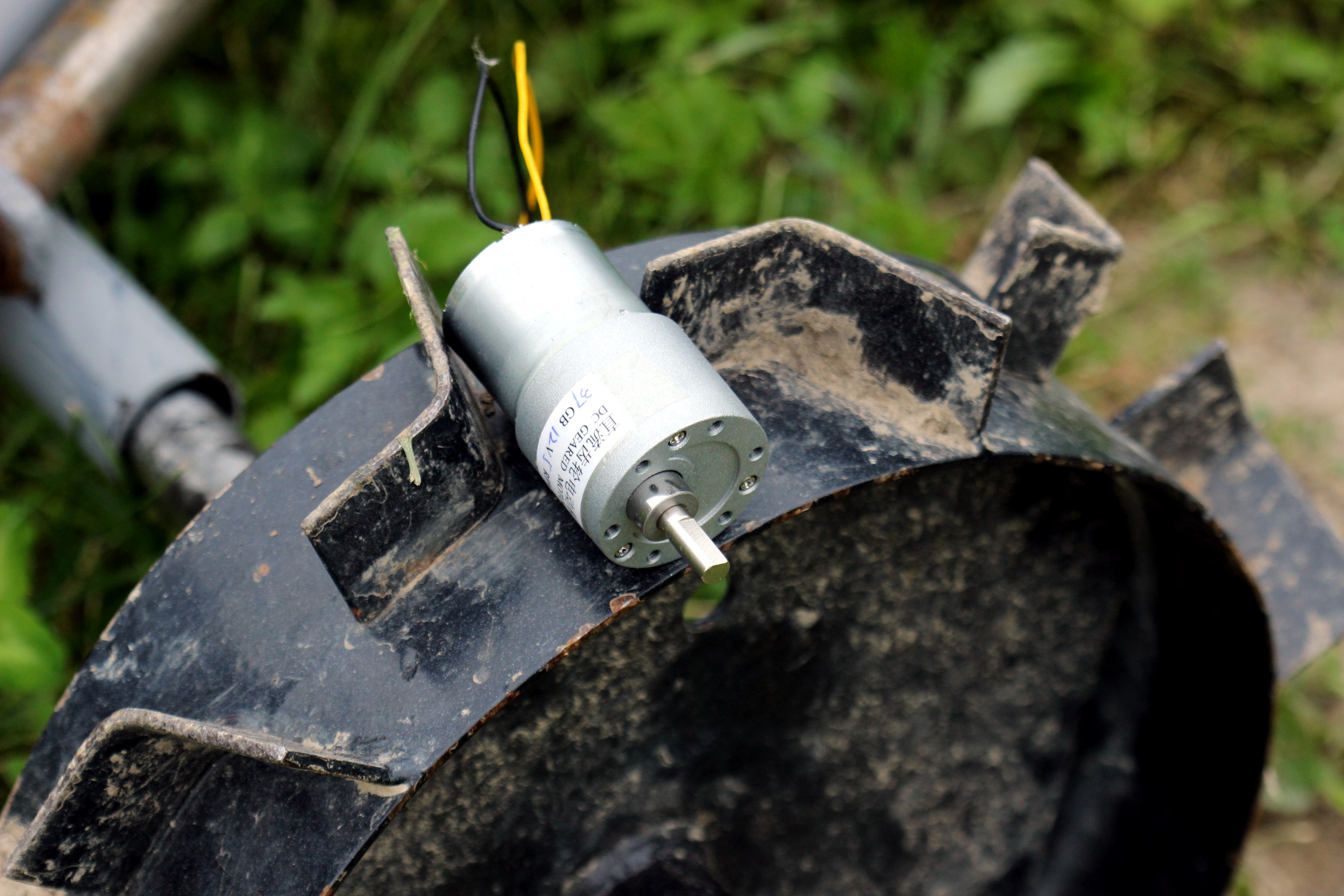

Pred chvíľou mi prišiel motorček z Číny - má 12 V DC, 5 rpm, dosť silný krútiaci moment.
Vedeli by ste mi niekto poradiť, ako rozpohybovať to koleso jedným smerom, na trackeri,
príp. oboma smermi ? Ide mi o hardvér, prevodovku, resp. navíjanie lanka na niečo
a na koleso by som navaril po obvode žľab, kde by bolo to lanko.
Večer by sa to však muselo spať namotať ručne. Resp. nejakú prevodovku navariť na koleso,
resp. cez remeň príp. reťaz.

Na dalšom videu mám tento motorček zapojený:
http://www.aliexpress.com/store/product ... 37038.html
Video:
https://www.youtube.com/watch?v=dhQVPHNdtB4
Pohne to s tým kolesom v príspevku vyššie, ak je udávaný kr. moment 18 kg/cm ?
Alebo ten motorček veľmi rýchlo zhorí ?
Video:
Takovýmhle kolem jsem nikdy netočil, ale mám na kontě několik "prasotočů" - věc se stěračovým motorkem z vrakoviště, převod řetězem ze starýho kola ještě do pomala a pwm regulace s 555 a výkonovým tranzistorem jako regulátor rychlosti otáčení nebohého tvora nad grilem. Jednoduché a funkční, celková cena: něco práce se svářečkou, ve výsledku dalo nejvíc práce sehnat nějaký trafo 12V aspoň 150VA, protože prase okousaný z jedné strany je jaksi dost nevyvážený. Takovýto stěračový motorky používají i tovární pohony garážovejch vrat, ozubený kolečko na hřídelce jede přímo po hřebenu - řetězu pohonu vrat - takže jestli ten tvůj nebude stačit, řešení je známý. Ten tvůj motor je spíš na rolety nebo žaluzie, pár se mi jich tady taky válí, ale nikdo ještě neudělal ty rolety...
Ještě poznámečka: PWM by měla být na kmitočtu tak 1Hz, sice to cuká, ale motor se každým impulsem jistě o kousek pohne, pokud je PWM na kmitočtu nad 3-40Hz, tak při nastaveným pomalým otáčení a vysokým zatížení se díky vlastní indukčnosti motor zastaví, příp. vůbec nerozjede.

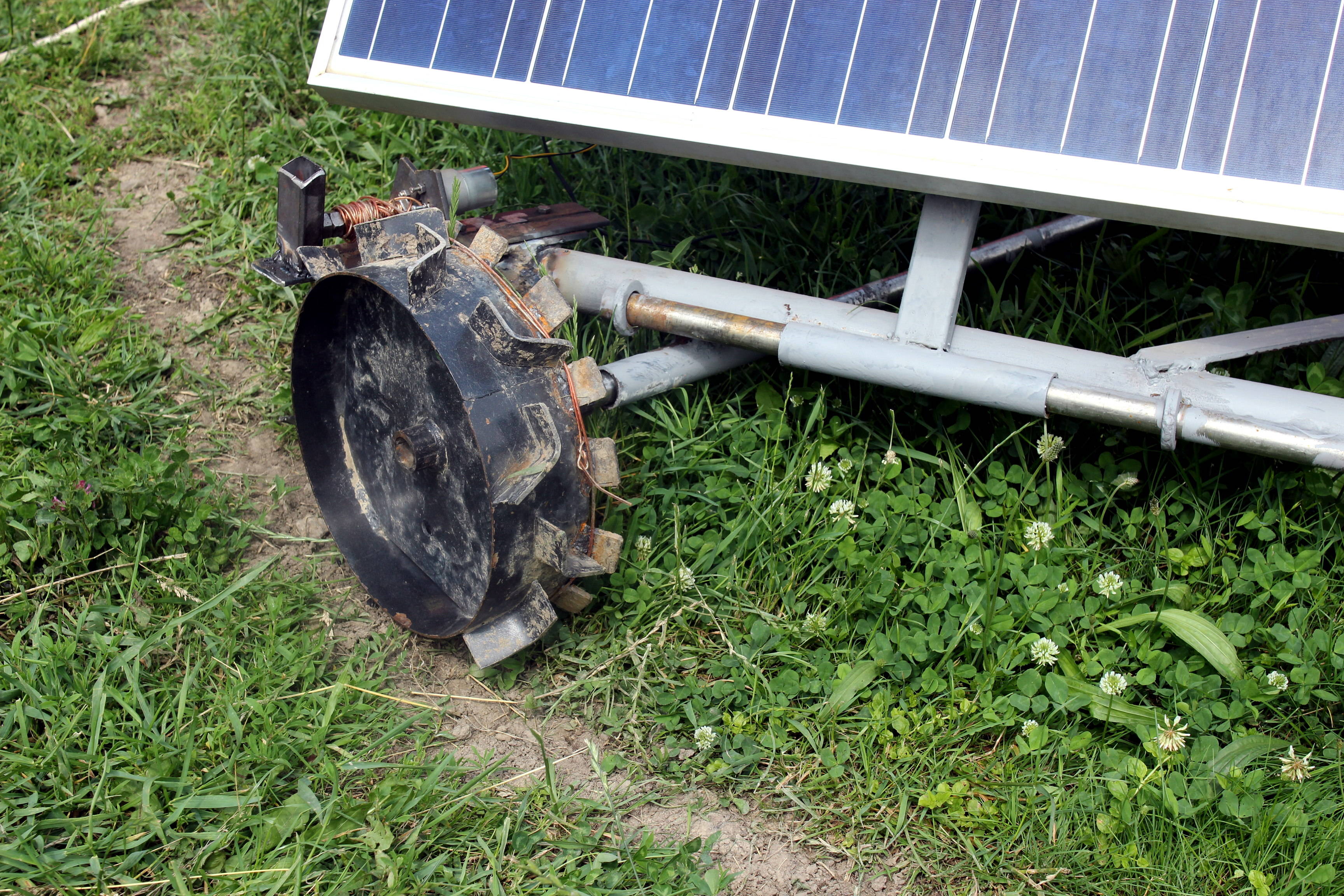

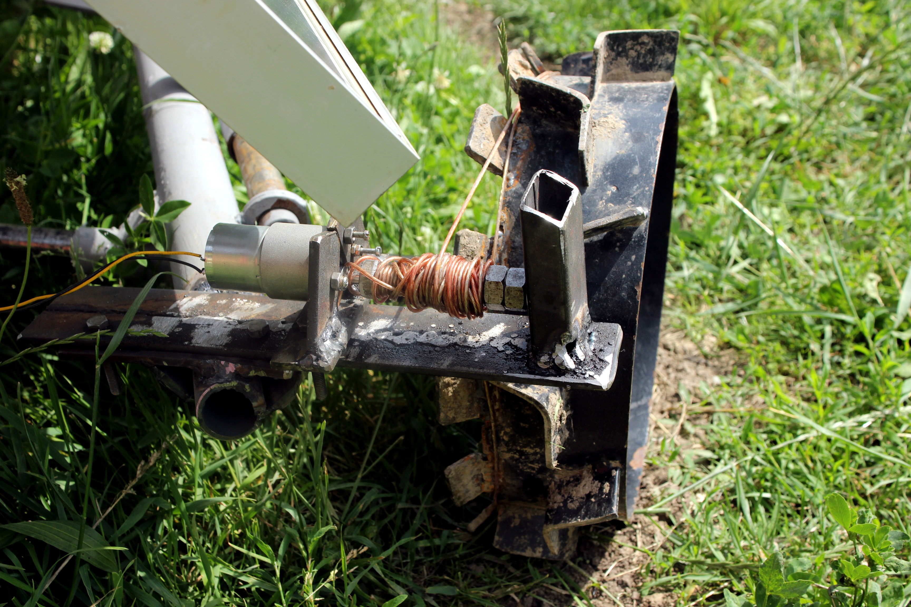

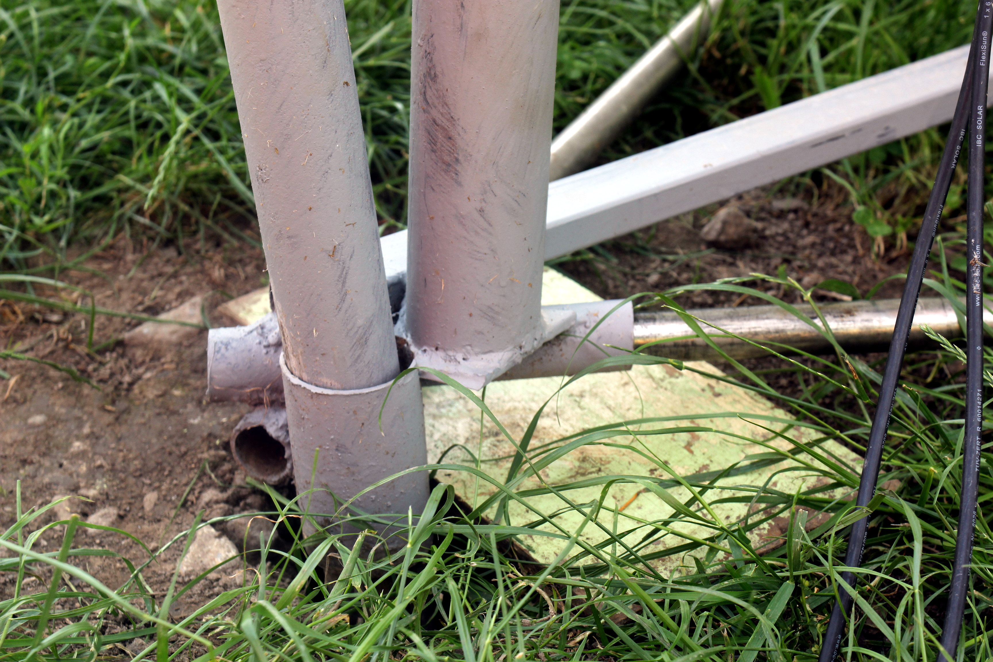

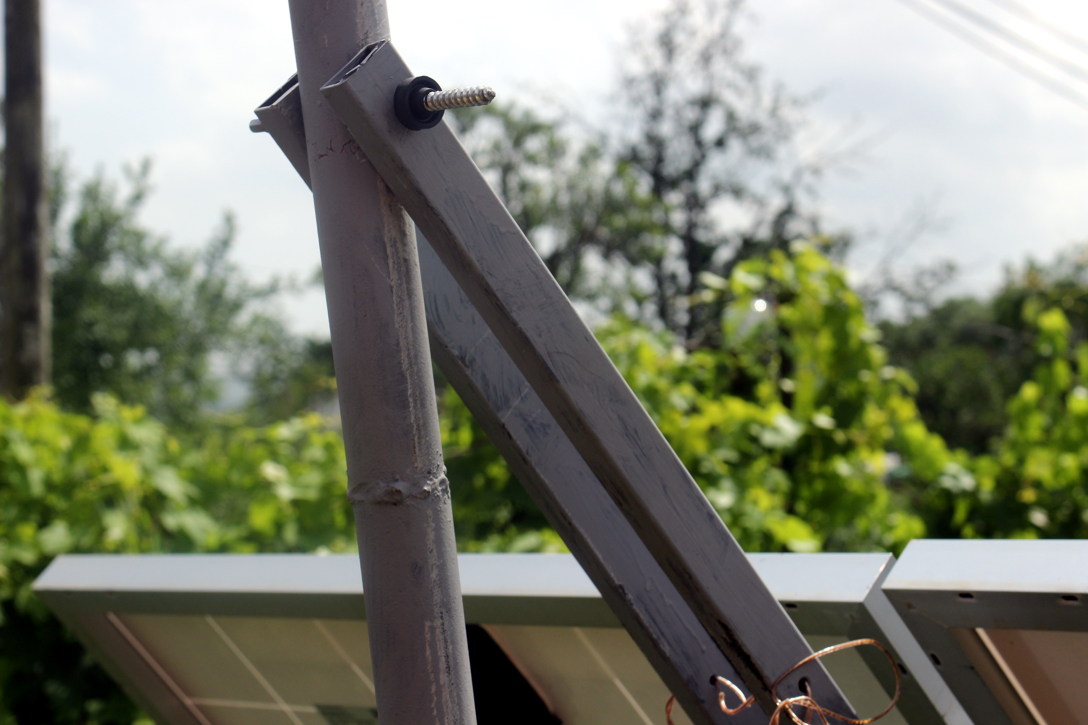

Zatiaľ som pohon trackera poriešil tak, ako je na obrázkoch.
Má to však niekoľko problémov, hlavne problém s trením.
Tá rúra, ktorá je zvislo, tá je len v inej rúre v zemi a váhou panelov tlačí na podu.
Sú tam veľké nerovnosti pody a neviem ako to poriešiť, aby to bolo lacné
ale oveĺa hladšie, aby kolesá išli poniečom realtívne klzkom voči pode.
Kolesá sú hranaté, bolo by vhodné ich nejako jednoducho upraviť na čo najbližšie
sa podobajúce kruhu, teraz ten skok medzi zubami kolies, tracker, ak je v "jamke"
v pode neprekoná, to mu musím trošku pomocť.
Ďalej treba vymyslieť vrch, aby to nebolo napevno, ako je to hore skrutkou,
čo je vhodné dnes, keď fúka vietor 20 - 24 m.s-1, ale aby to nebolo napevno,
ale sa to otáčalo okolo tej zvislej rúry, s čo najmenším trením.
Ešte by bolo vhodné meniť sklon panelov 3x denne, ale to až neskor.
Ak by sa toto poriešilo, tak aj takýto motorček z ebay-a, za 10 € porieši pohon
dvoch panelov, a tým by som mohol relatívne lacno urobiť ešte jeden.
Keďže teraz je tracker I a II tienený ráno od 4:30 do 7:15, tak po pridaní trackera III
a zmene polohy trackerov, by bolo možné s 6 x 255 Wp na trackeroch
a 2 x 255 W hore na streche, vyrobiť za jasného chlaného májového
dňa cca. 18,6 kWh denne.
