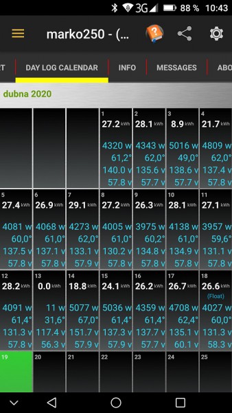

Re: Poloostrov do 4KWp /2015
17MWh za měničem celkem v domě.
JZ střecha(20ks/230Wp) dala teď v březnu maximálku ve výkonu 5112W a napětí 153.5V.Na MakeskyBlue a JV fasádě(12ks/225Wp) jsem viděl v 10:00hod 2620W.Nyní mám v těch deset hodin dopoledne baterku vždy na 100% SOC po noci a to jsme všichni doma už pomalu měsíc.Nyní spálíme běžně přez 40kWh,včera 47kWh z obou polí za den,přez noc je ještě zima ,tak se dotápí i kotlem na dřevoplyn.

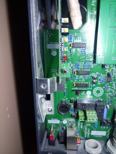

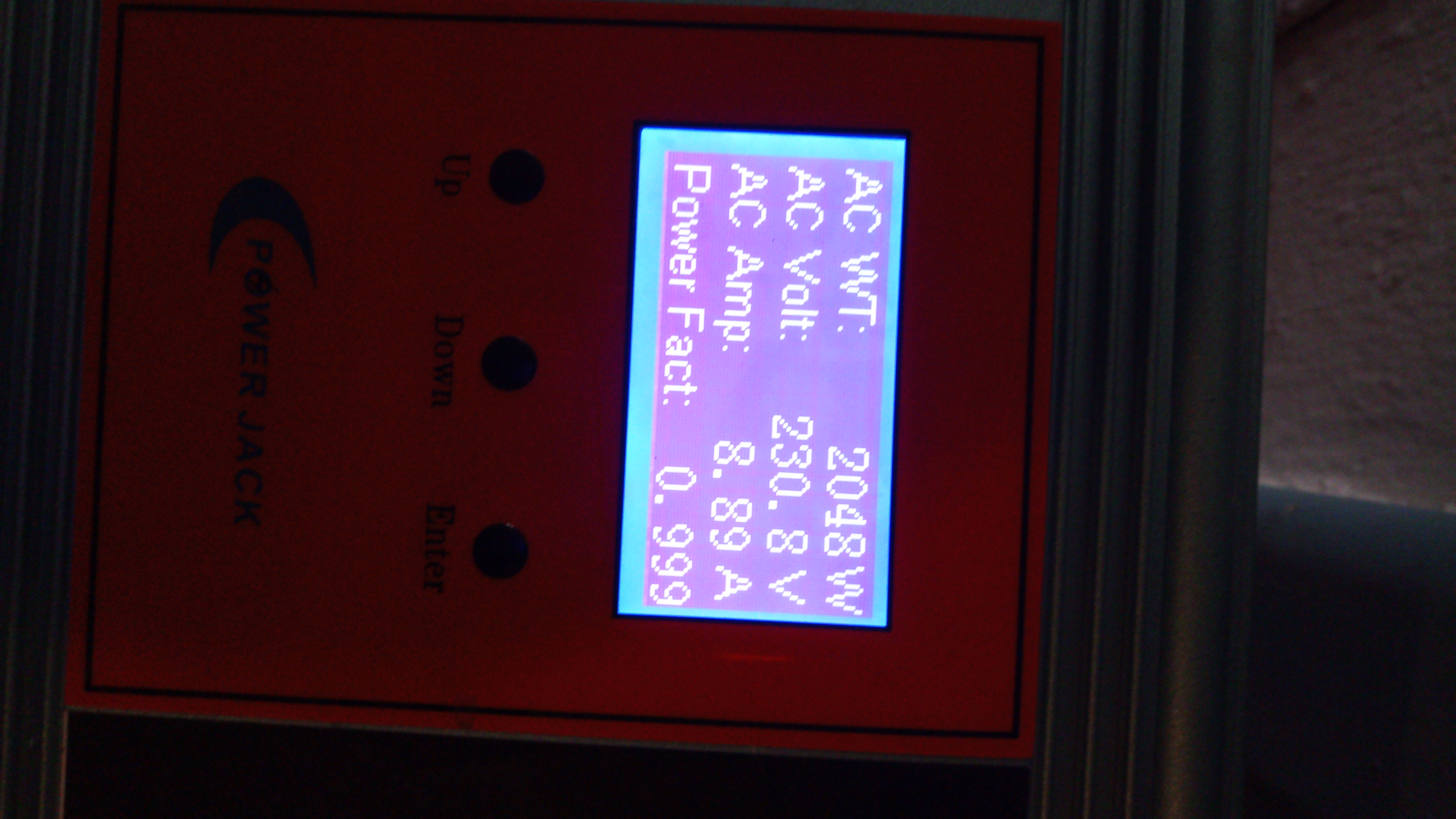

Máme tady krásné počasí zalité sluncem ,denně tak 12hodin a tak mě měnič valí do domu od 10:00hod průběžně 5-8kW.Vzal jsem si infra měřák ,sundal kryt a ze zvědavosti měřil teplotu všech tří toroidů v něm kolem 15:00hod.A ejhle velké překvapení 42°C, 41.7°C a 67°C na posledním vrchním trafu.Samozřejmě ventilátor pod ním tuhý a díky nedoléhajícímu krytu měniče kvůli položení traf naležato,nebyl zbylými tak ventilován a ke všemu od spodu ještě ohříván!
Tak si ty ventilátory zkontrolujte,ať nenastane překvápko.Já ho rozchodil,namazal ložisko a už objednávám nový a zároveň po tolika letech i zatěsnil spáry na obalu,ať tam je zase komín a jakýkoli ventilátor ze čtyř to protahuje až nahoru.
Jinak samotné ventilátory dělají ztrátovou spotřebu 3x2.6W+10W ten na elektronice=17.8W když se točí všechny.Zároveň jsem vyfoukal pavouky a prach kompresorem a prohlíd zběžně součástky,zatím tedy pořád jedeme dál

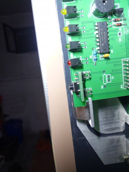

Tak jak se říká :"Všechno zlé je pro něco dobré." ,tak mě připitomělá výměna zatuhlého ventilátoru za chodu v Power Jacku způsobila upgrade na nový měnič.Na stěně už tedy visí a dodává XTH 8000-48,zároveň se asi podařilo opravit PJ ,tak pude na polici do zálohy po zátěžové zkoušce,pro případ ,že mě zase napadne nějaká blbost
Návratnost se zase odsouvá o dva roky dál,ale člověk musí být optimista
. Potřebuji ještě dořešit zapínání a vypínání XTH,a vnitřní nastavení pro mé zapojení,kdy bude jen měnit do domu,žádná DS v něm nebude.Na měniči je hlavní kolébkový vypínač a spouštěcí a vypínací tlačítko v jednom.Dá se nějak impulsem vyřešit rozjetí a vypnutí? Nemá někdo manuál v CZ/SK/PL? Vnitřní svorka COMMAND INPUT by na to ON/OFF nebyla ?
Nebo mě napadá nechat jej uspat po odpadnutí přepínání DS/FVE a řídit jen ty stykače.A v zimě ho prostě ručně vypnu.

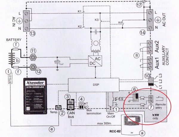

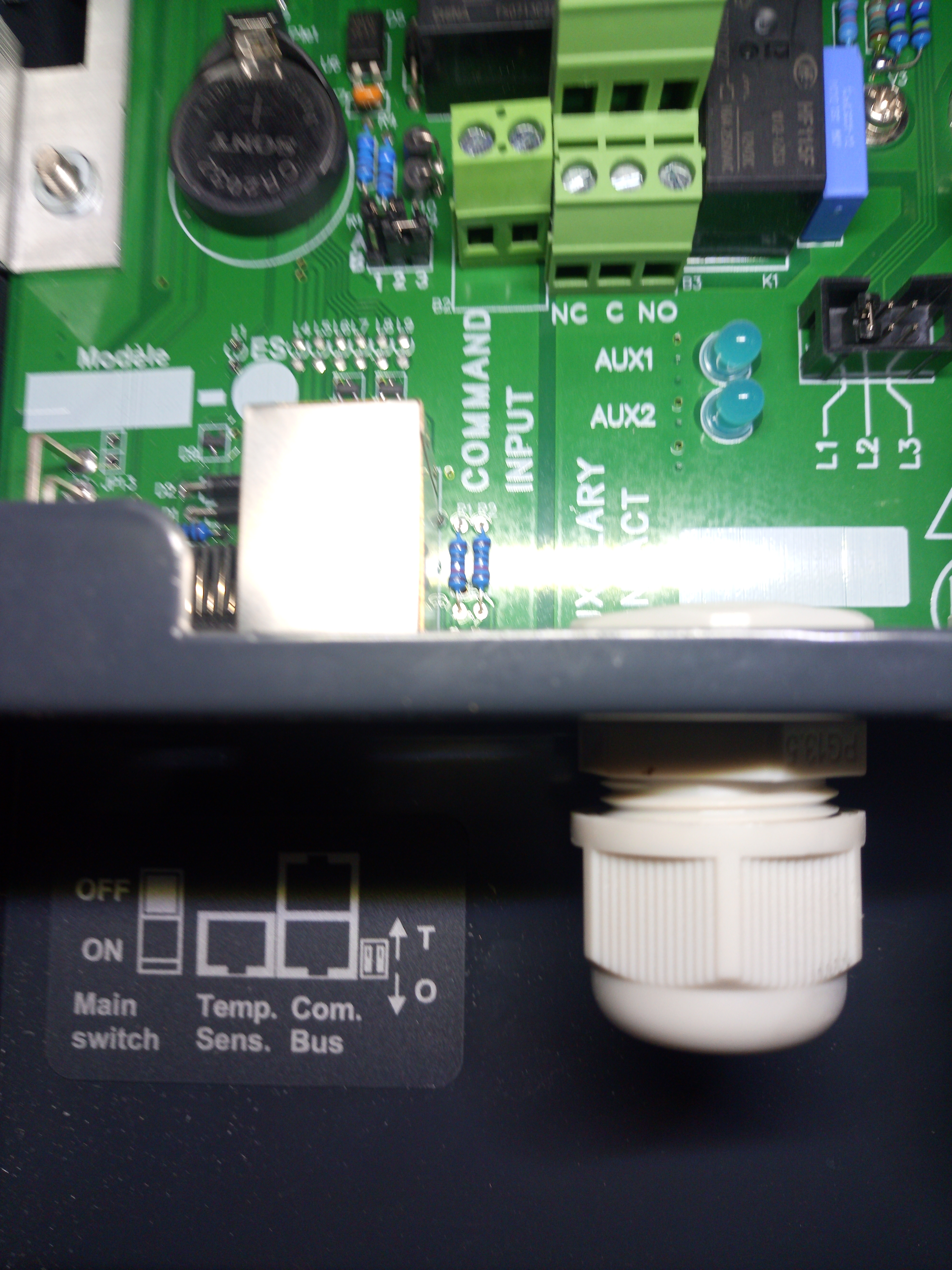

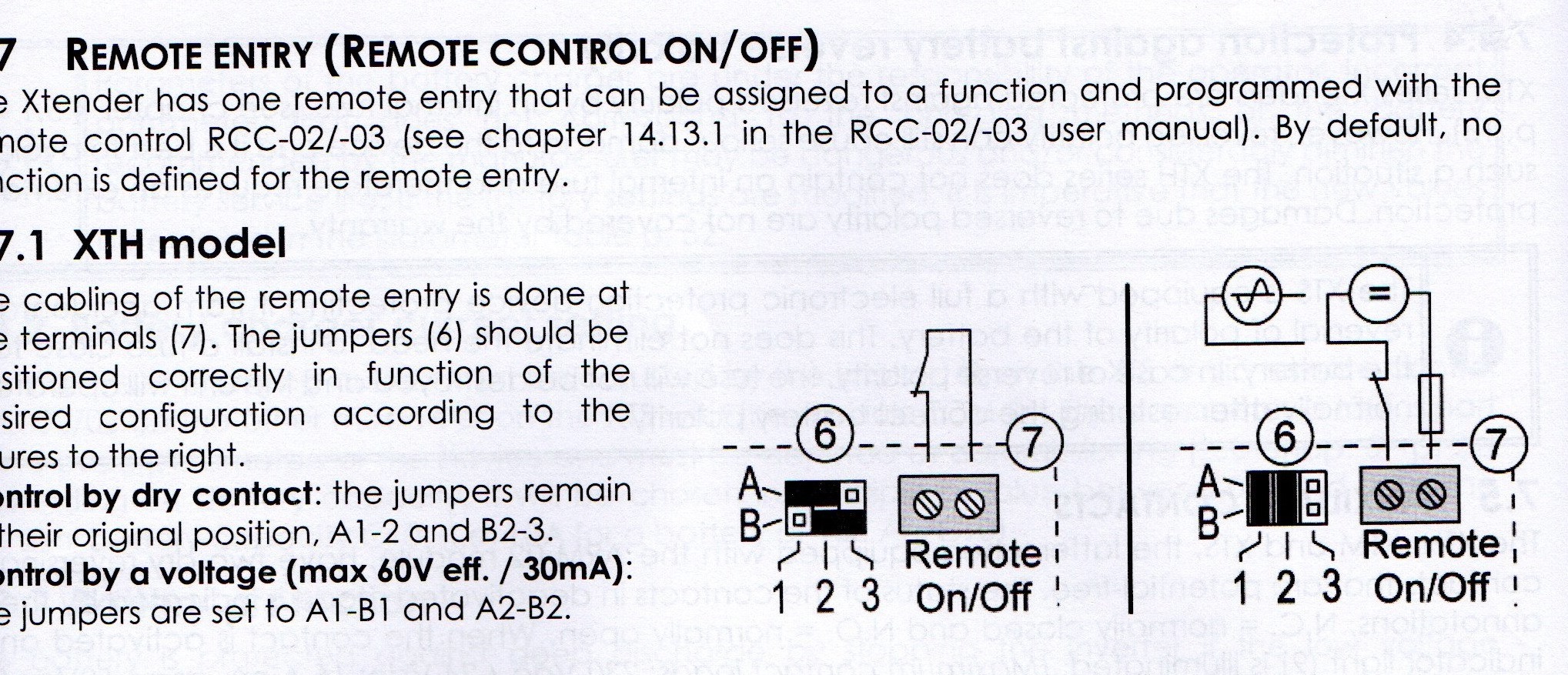

Sehnal jsem nějaké info k tomu ON/OFF vypínači k automatizaci dle stavu baterek.Dle tohoto obrázku bych měl přepinovat jumpry na č.6 tak ,ať je ovládání jen seplým a rozeplým obvodem a na svorku jen připojím bistabil ,co to bude rozpínat a spínat. Je to tak,pochopil jsem to správně?Jen ještě nevím co je ON a co OFF(spojený obvod/rozeplý).

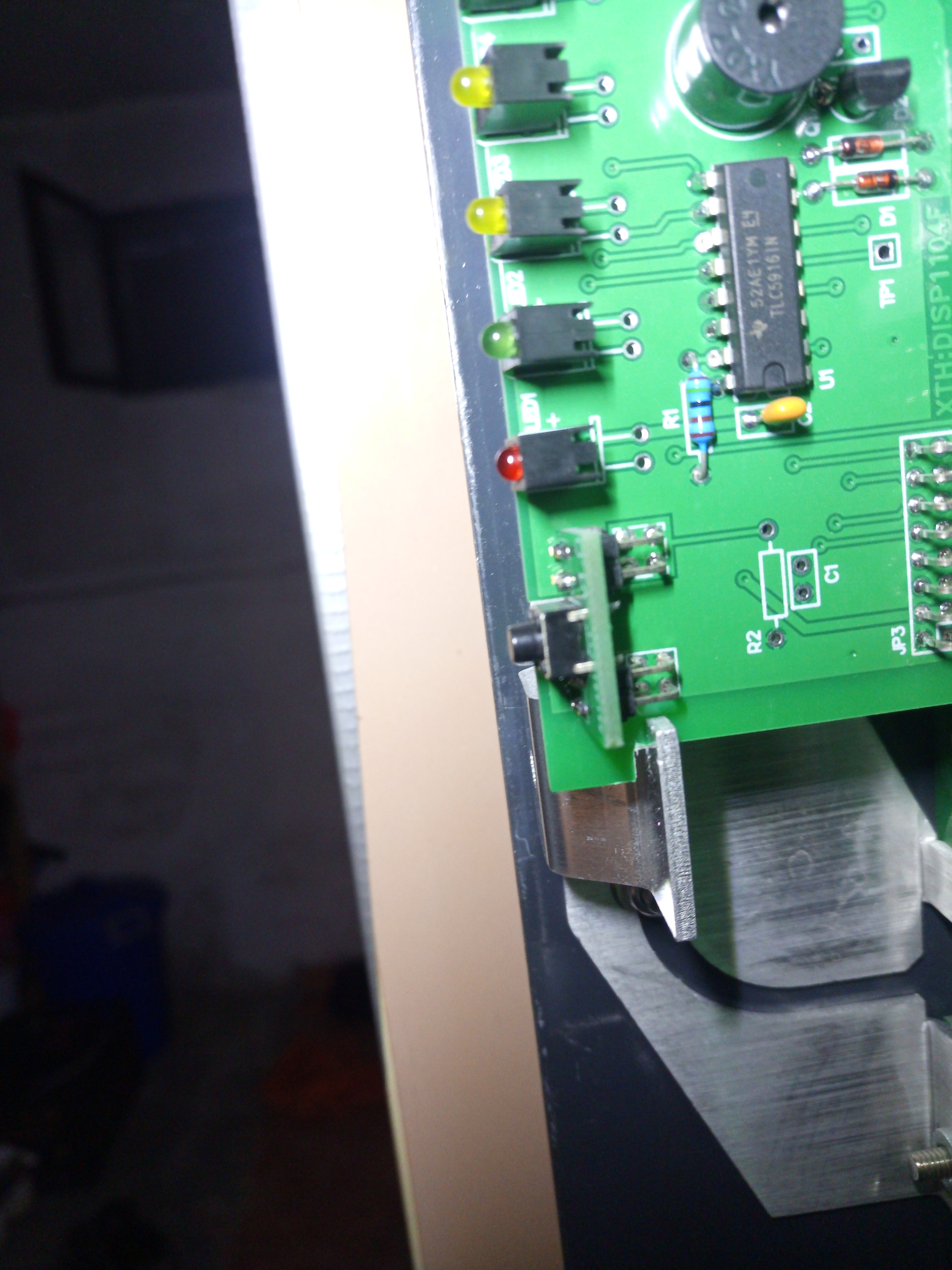

Něco jsem přeložil kolem XTH do češtiny,snad to půjde použít.Mám i ostatní,ale velikost je velká na přílohu.S kontaktem je to tak jak jsem psal s tím,že spojený spouští,rozeplý zastavuje(ještě ověřím),pokud je vícero měničů pohromadě,tak masters ovládá ostatní přez tento kontakt a na ostatních musí být ten kontakt propojený na tvrdo.Platí jen pro XTH,XTM a XTS mají na to spešl moduly.

Pro to vzdálené ovládání je potřeba v menu upravit parametr 1111 na /yes,sériově je jinak na /no .Takže musím počkat na display.
