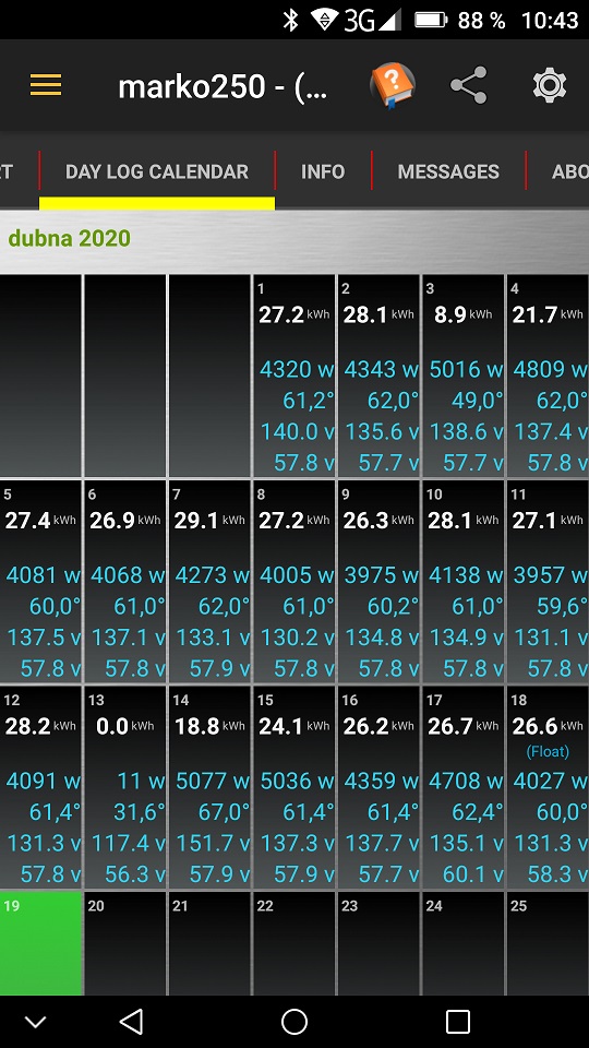

Tohle dělá jen střecha,je tam jeden den chybný zápis Midnitu 150 ,kdy bylo 29kWh a on to po půlnočním restartu zapsal s jiným datem a napsal nulu.Dělá to někomu taky (1-2x/rok).

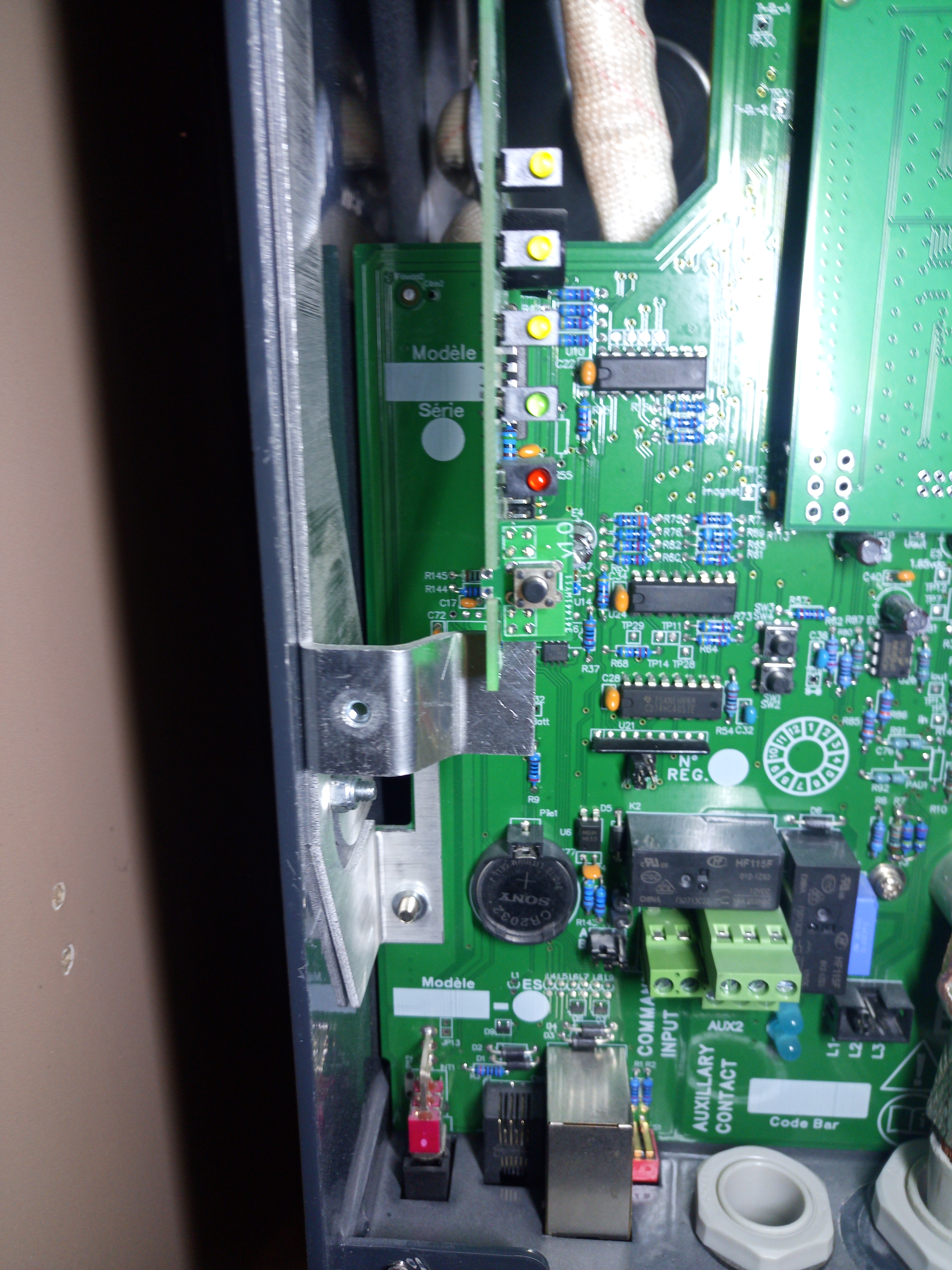

Tak jak se říká :"Všechno zlé je pro něco dobré." ,tak mě připitomělá výměna zatuhlého ventilátoru za chodu v Power Jacku způsobila upgrade na nový měnič.Na stěně už tedy visí a dodává XTH 8000-48,zároveň se asi podařilo opravit PJ ,tak pude na polici do zálohy po zátěžové zkoušce,pro případ ,že mě zase napadne nějaká blbost :-) Návratnost se zase odsouvá o dva roky dál,ale člověk musí být optimista :-) :-) :-) . Potřebuji ještě dořešit zapínání a vypínání XTH,a vnitřní nastavení pro mé zapojení,kdy bude jen měnit do domu,žádná DS v něm nebude.Na měniči je hlavní kolébkový vypínač a spouštěcí a vypínací tlačítko v jednom.Dá se nějak impulsem vyřešit rozjetí a vypnutí? Nemá někdo manuál v CZ/SK/PL? Vnitřní svorka COMMAND INPUT by na to ON/OFF nebyla ?

hurvayz píše:
Pak že to neumí..
No toto pájecí zařízení není to pravé, co CMOS obvody na DPS, těm se to moc líbit nebude, fettům už vůbec ne. :o

Toto zařízení jen vytahovalo staré odpory ven,hrotem to nešlo :-) na silové části, XTH je čína z první várky.

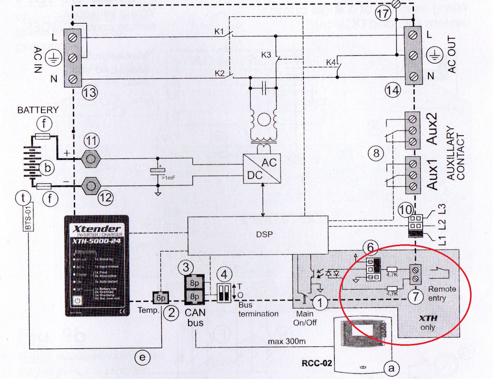

Sehnal jsem nějaké info k tomu ON/OFF vypínači k automatizaci dle stavu baterek.Dle tohoto obrázku bych měl přepinovat jumpry na č.6 tak ,ať je ovládání jen seplým a rozeplým obvodem a na svorku jen připojím bistabil ,co to bude rozpínat a spínat. Je to tak,pochopil jsem to správně?Jen ještě nevím co je ON a co OFF(spojený obvod/rozeplý).

Něco jsem přeložil kolem XTH do češtiny,snad to půjde použít.Mám i ostatní,ale velikost je velká na přílohu.S kontaktem je to tak jak jsem psal s tím,že spojený spouští,rozeplý zastavuje(ještě ověřím),pokud je vícero měničů pohromadě,tak masters ovládá ostatní přez tento kontakt a na ostatních musí být ten kontakt propojený na tvrdo.Platí jen pro XTH,XTM a XTS mají na to spešl moduly.

Pro to vzdálené ovládání je potřeba v menu upravit parametr 1111 na /yes,sériově je jinak na /no .Takže musím počkat na display.

No tak to bych chtěl vidět nějaký na 200V, 100V jsou všechny,max si pomůžeš IRFB 4110 ten má ztrátový výkon 370W. Tyhle jsem dával :https://www.tme.eu/cz/details/irfb4310p ... ineon-irf/ ,měnič jede líp jak za mlada :-) :yes: :yes: :yes: ,20 min zátěž přez 2kW včetně tvrdého náběhu se zaplýma 2kW ,vše proběhlo naprosto standartně,zároveň jsem doplnil na desku 4 fety i na chybějících pozicích.Trafa šly zpět na stojato,ale podložil jsem každé 1cm pertinaxem,ať ventilátor vyfoukává i vnitřek traf od zadu.Na silové desce šly ven ty prostřední dva kondíky s dvěma odpory na obou stranách,když už to bylo venku,protože v obalu se vlevo člověk nedostane ani nouzově jak v pravo.Očištěná deska,učesaná kabeláž a vyměněné bimetalické spínače traf i s výkonnějšími ventilátory včetně kabeláže,hlavně šly pryč ty dementní šrouby na chladičích a pólech na šroubovák,teď vše na klíč.

V žádným PJ jsem fety na 200V neviděl, v mým byly taky IRFB4310. 5ks paralelně. Trochu jsem ty zbytky měniče zkoumal, a divím se, že to vydrželo jet tak dlouho. Do mé konstrukce plánuju IRF135B203, proudově prakticky stejný, napětí kousek lepší a hlavně, jsou levnější... Ale taky budu mít doopravdy funkční ochranu proti zkratu a přetížení, sice se s tím asi natrápím, ale není nad to něco stvořit vlastníma rukama a hlavou.
Co je na hlavu v PJ na první pohled, tak ta svorka s 4cm dlouhým železným šroubem, to je pak jasný, proč jsou tam dvě.
A marko, v mým byly studeňáky na těch velkejch elektrolytech, a to na třech ze 4, to možná byla pravá příčina uniknutí dýmu a kusů bakelitu... Kondenzátory jsou ku podivu zatím OK. Ty RC členy v PJ jsou jenom optická záležitost, 100n kondenzátor v sérii s miniaturním 47R odporem nedokáže u tak masivního měniče zachytit nic... Můj odhad říká, že 100n je snad zbytečně moc, ale odpor by měl být tak 4R7 na několik watt, aby to mělo nějakej smysl.
