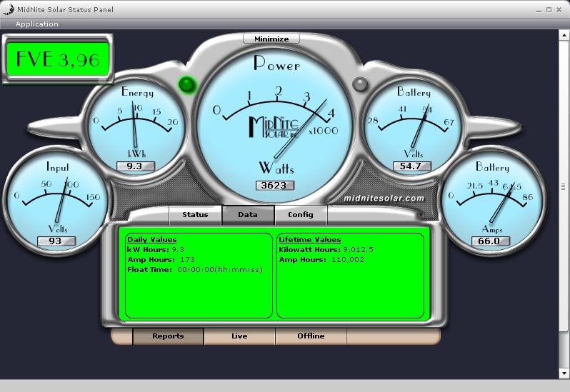

včerá oslavil Midnite na mém poloostrově 9-tý zářez
. I Ah jsou docela kulatý
Na AC hodinách natočeno 7.272kWh + ňákejch 250kWh co loni vypotili GTIčka = 7.522kWh / 9.012,5kWh = 83,46% účinnost od
do zásuvek
Jen mě sejří dlouhotrvající Float a flákající se
. Co sousedovi odnesli Křižíka tak nemůžu pálit GTIčkama

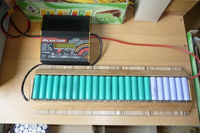

po pokusným tuctovým držáku sem dodělal dvou-tuctovej držák 18650 Li-Ionek
Jen prvně použitou sběrnici z plošňáku (35um měď) bylo třeba nahradit mosazným plechem , bo měď už nezvládala proudy nad 16A
Pálím tím trošku přebitků z FVE
a nekompromisnímu dozorci se líbí vyhřívaný psez
. Elektronům zdar

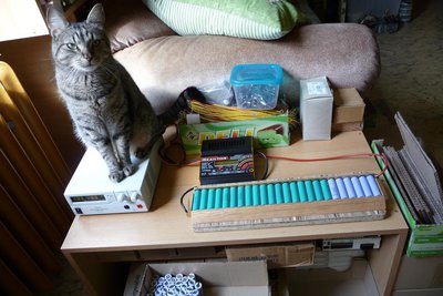

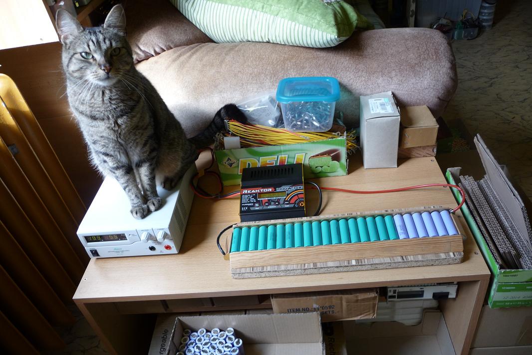

Re: 3,96kWp Brno
Sakra, pekna praca, macicky mam velmi rad a ta tvoja nema chybu, original fotogenicka je.
Pozuje jak modelka, to ju mas aj vycvicenu ze ti strazi elektraren? Hlasi aj pokles napatia baterii?
- Příspěvky: 2796
- Reputace:427
Re: 3,96kWp Brno
Zdravím ,mobilik píše:Sakra, pekna praca, macicky mam velmi rad a ta tvoja nema chybu, original fotogenicka je.
troch opožděná odpověď
Kocourovi se na zdroji sedělo líp páč byl příjemě vlažný
