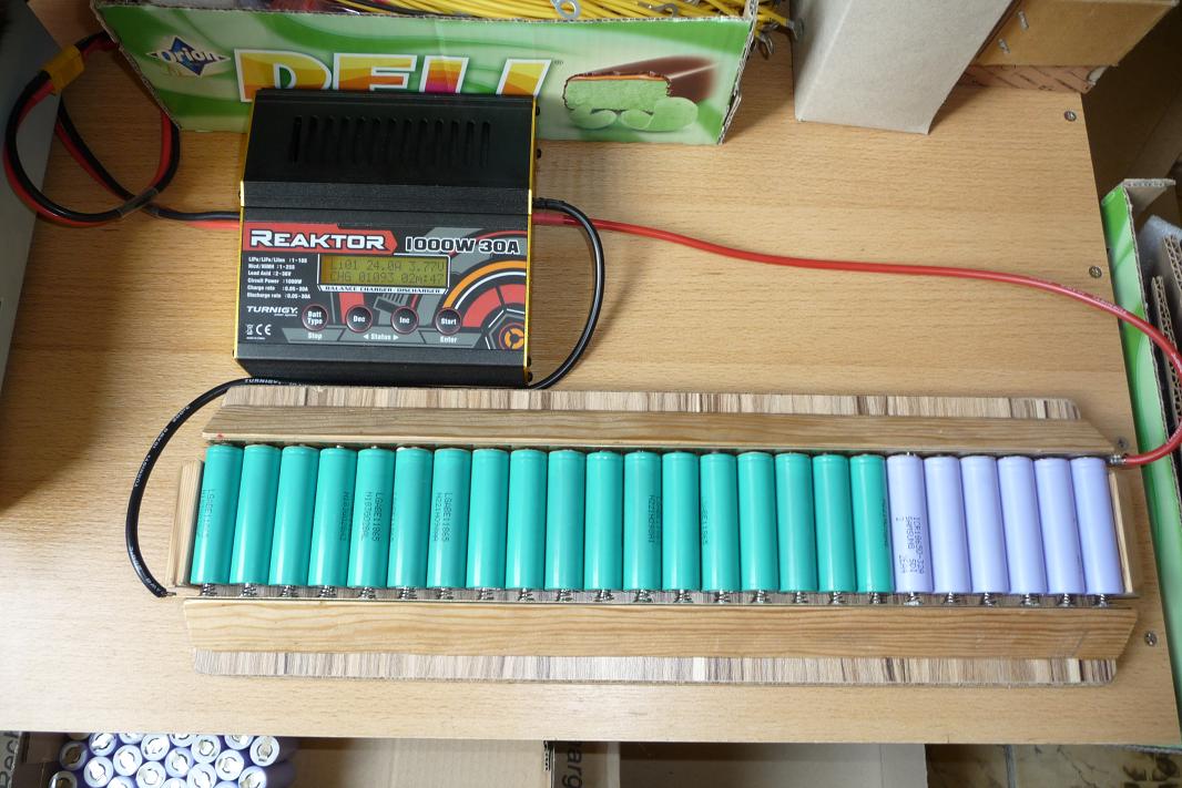

po pokusným tuctovým držáku sem dodělal dvou-tuctovej držák 18650 Li-Ionek
Jen prvně použitou sběrnici z plošňáku (35um měď) bylo třeba nahradit mosazným plechem , bo měď už nezvládala proudy nad 16A
Pálím tím trošku přebitků z FVE
a nekompromisnímu dozorci se líbí vyhřívaný psez

Sakra, pekna praca, macicky mam velmi rad a ta tvoja nema chybu, original fotogenicka je.
Pozuje jak modelka, to ju mas aj vycvicenu ze ti strazi elektraren? Hlasi aj pokles napatia baterii?

Zdravím ,mobilik píše:Sakra, pekna praca, macicky mam velmi rad a ta tvoja nema chybu, original fotogenicka je.
troch opožděná odpověď
Kocourovi se na zdroji sedělo líp páč byl příjemě vlažný
