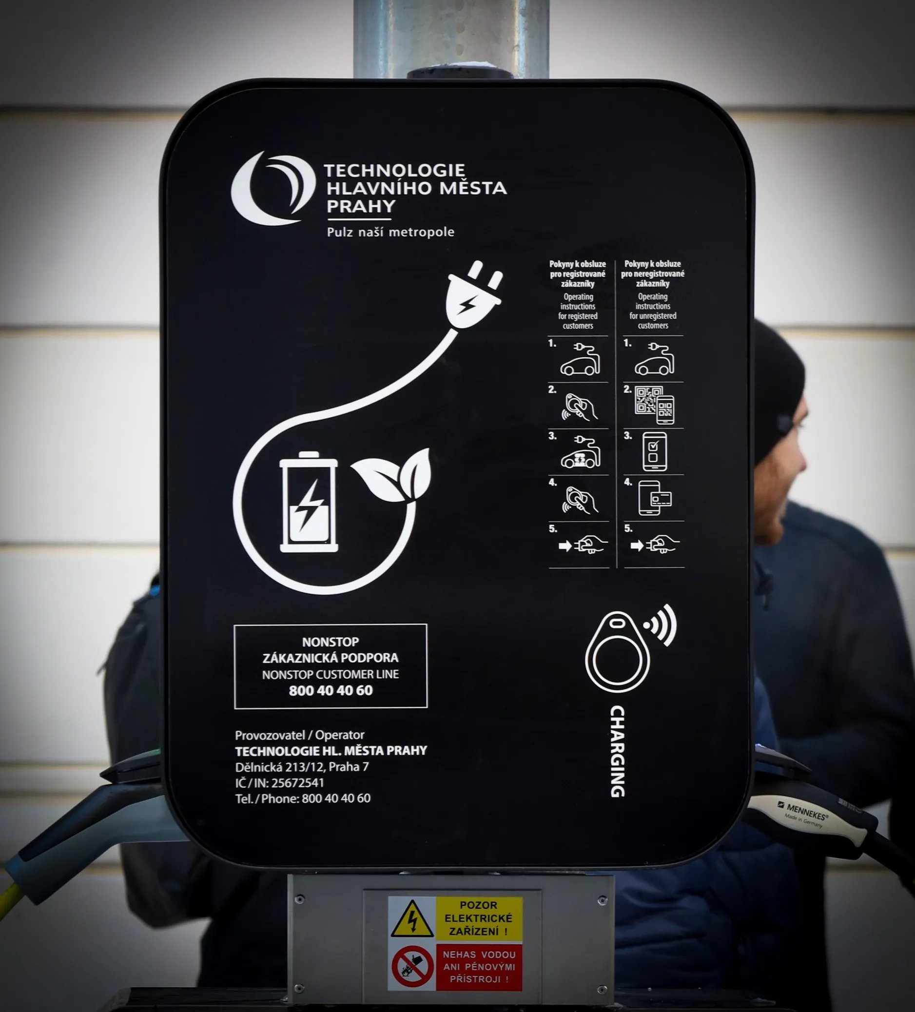

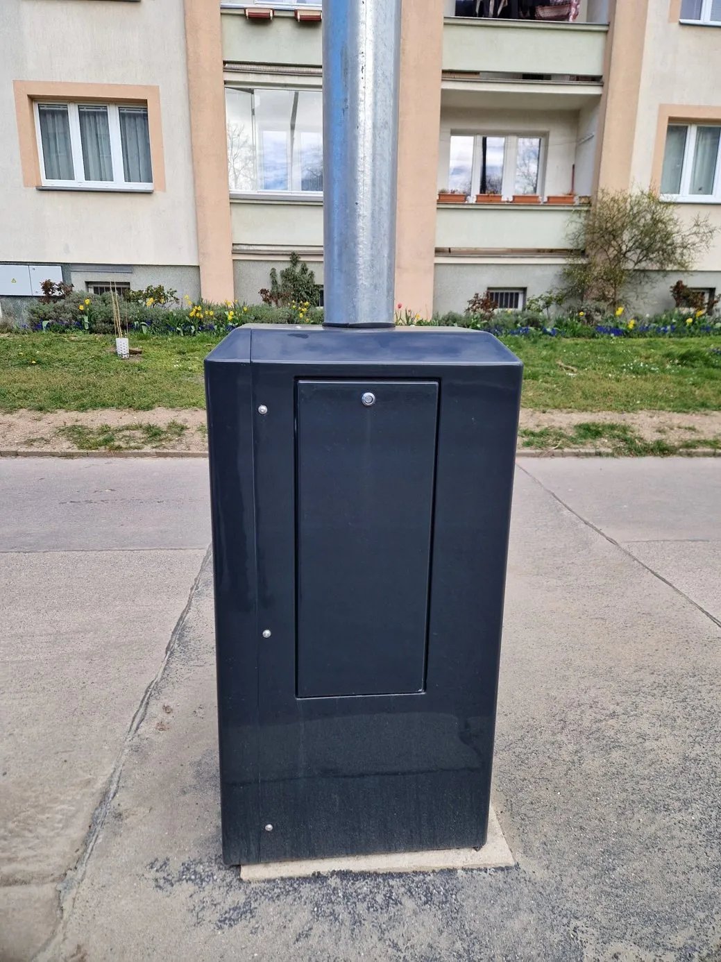

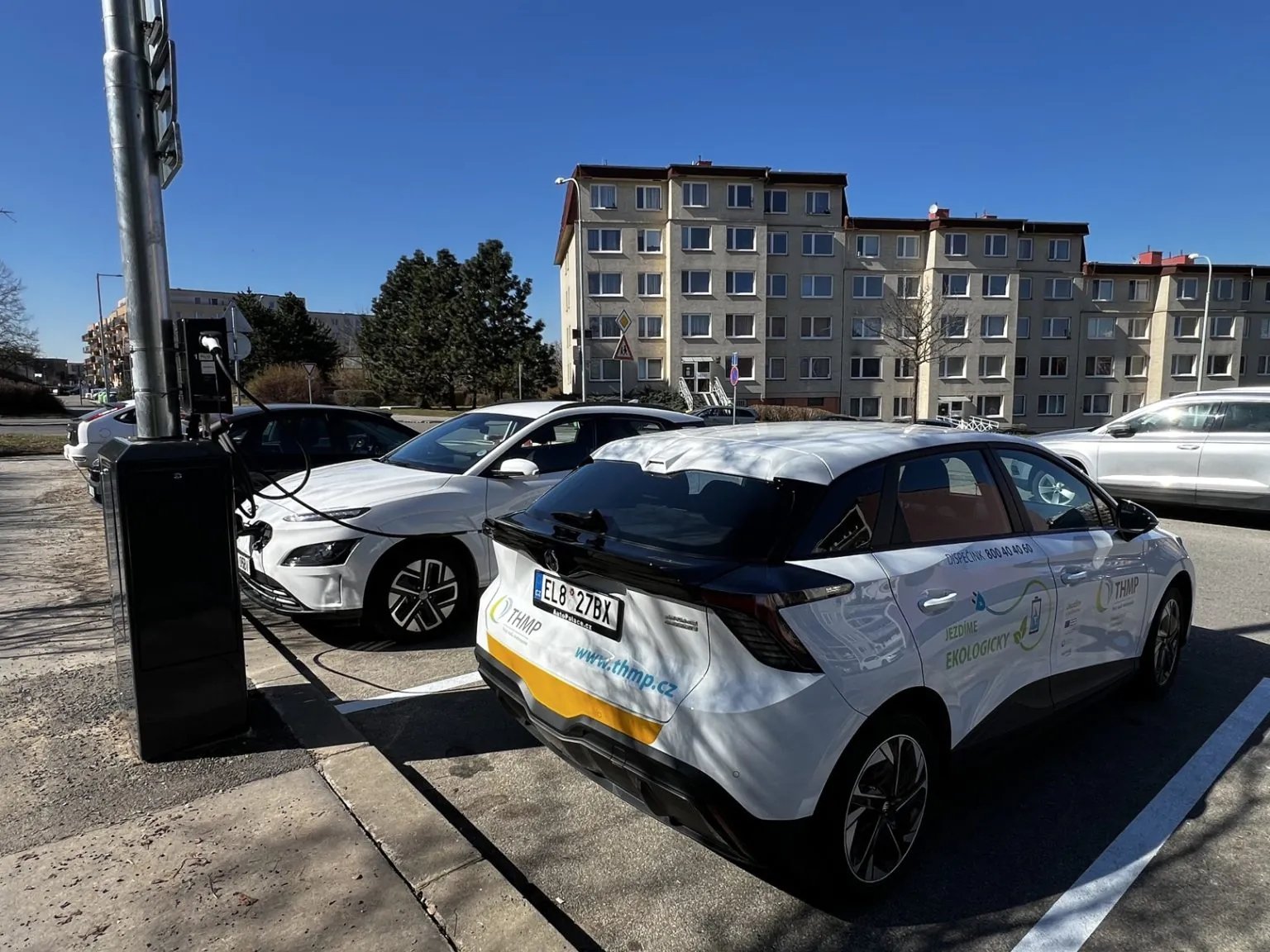

V Praze mají nabíjecí místa přilepená na sloupy veřejného osvětlení v lokalitách Černý Most, Háje, Vršovice, Vinohrady, Kamýk a Petřiny. V režii městské firmy v Praze zatím funguje nabíjení v 50 lampách veřejného osvětlení. Celkem má být v rámci tohoto projektu v Praze vybudováno 154 nových dobíjecích stanic v průběhu následujících dvou let. Předpokládané náklady se pohybují okolo 15 milionů korun tj. cca 100 tisíc korun na jednu dobíjecí stanici. Podle fotek jedna nabíječka umožňuje současné nabíjení dvou EV. Dle tohoto popisu má nabíječka na každé lampě 2 x 22kW. Dodavatelem elektřiny je PRE a tady je k tomu portál, na kterém se uživatelé registrují.cipis píše:Take koukam, kde teda maji ty super chytre lampy.

To má ale s těma lampama společné akorát místo, ne vedení atd. Však je pěkně vidět, jak je k tomu dotažené nové vedení, pod tím "novým" povrchem, co řízli do stávajícího betonu.
Takže korektní by bylo u lamp, ne v lampách. Dvě nezávislá zařízení.
Drtivá většina VO je vedená tak, jak psal kolega, prostě lampy v okruhu, který se celý spíná. Nehledě na to, že je to vedené kabelem, co zvládne akorát ty stovky Wattů na lampu, ne ty kW.

Nové EVR lampy mají nový společný přívod s nabíječkami. Píšou tam, že se jedná o tzv. EVR (Electric Vehicle Ready) lampy. Podle popisu tady se nejprve dělala příprava (zřejmě nový společný přívod) a osazení nových EVR lamp a až následně se k nim doplňovaly a ještě postupně budou doplňovat nabíječky. Takže nejprve tahají ke všem EVR lampám nový přívod, který je společný jak pro tu lampu tak i pro nabíječku a je k tomu dimenzovaný. Jak už se tu psalo přívod je zřejmě trvale pod napětím a každá taková nová EVR lampa zřejmě obsahuje i HDO přijímač, kterým se dálkově ovládá světlo osazené na lampě.
