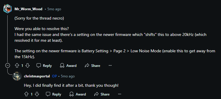

Jako vážně? Deye to údajně řeší firmwarem
Google heslo: "deye low noise mode", je fakt, že první odkaz u mně byl do origo manuálu, i když z jiné řady měničů.
Tak možná by se šlo zeptat mailem podpory Deye.

Podporu som uz kontaktoval, zatial cakam na odpoved. Ten LOW NOISE MODE som vygooglil aj ja. LOW NOISE MODE v mojom aktualnom firmware nemam, mozno mi ho nahraju a objavi sa to tam.
Trochu ma zaraza, ze sa to nastavuje pod Battery Settings, ked to nema s bateriou nic spolocne, teda u mna, lebo ja bezim zatial bez baterie.

Podpora DEYE funguje velmi dobre. Po kontaktovani supportu sa mi hned ozval nejkay cinan, vypytal si seriove cislo menica a opytal sa, ci moze urobit upgrade firmwareu. Po upgrade ide menic tichucko, ledva z neho pocujem nejaky zvuk.
Co je zaujimave, ze odo mna nepotreboval vobec nic, ziadne heslo, to znamena, ze maju urobene zadne vratka ako sa k menicu pripojit, co zase nastoluje otazku... Ked ich nasere... vypnu vsetky cinske menice a sme v prdeli
