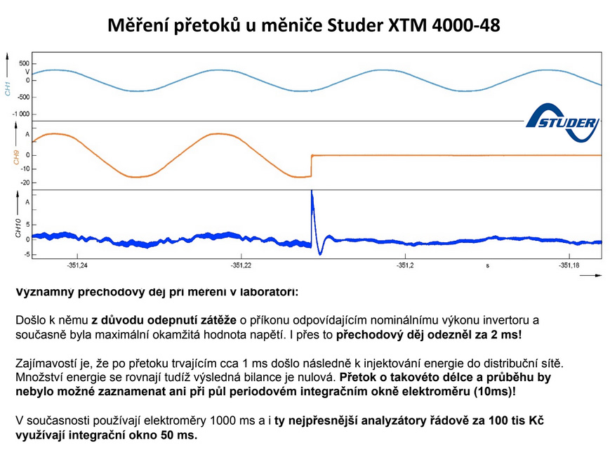

Kontrolni otazka.
Zaznamenal niekto z majitelov menica Studer XTM,XTH zapojeneho v hybridnom rezime - privedena DS do menica pretok do siete? Ja som za nieco cez 6 rokov v hybride bez pretoku.

Re: Studer informacie
Úplně poprvé na předváděčce XTM s matějem,je tu o tom zmínka a nedávno tu taky někdo postoval graf s přetokem.
Jinak i tady to je potvrzené z 4Q https://forum.mypower.cz/viewtopic.php? ... der#p87326
No nejak to neviem najst,graf,Mateja...marko250 píše:Úplně poprvé na předváděčce XTM s matějem,je tu o tom zmínka a nedávno tu taky někdo postoval graf s přetokem.
S tym pretokom v odkaze udajne uz pri montazi elmeru tam boli natocene wathodiny,milhavs tvrdi ze pretoky nema
Hledal jsem to a nemůžu to najít,tady je to obhajováno prodejcem jako nepropustné a vyvraceno ostatníma. https://forum.mypower.cz/viewtopic.php? ... tok+studer
I >Tomas se vyjadřoval,že Studer pustí do DS.
S dnešními elektroměry nastavenými dle Kuby bych na sekundové integrační časy v ČR nespoléhal. Dle mne jsou již nulové, lépe řečeno ihned se přičítá k danému registru. Právě proto aby mohli diagnostikovat systému nepřizpůsobeného ovčana.
Vyvoj elektromerov ide dost rychlym tempom a elektromery pouzivaju stale rychlejsie CPU, tie typy elektromerov, ktore u nas distribucky montuju (SX5A2, NXT4 a pre stredne odbery a dodavku do siete LZQJ-XC) maju aj analyzator siete a snimaciu frekvenciu 4800Hz, takze urcite vedia zaznamenat javy ktore trvaju pod 1ms. Kazdy distributor ma svoj customizovany fw o ktorom nic neprezradi. Dokonca medzi obis kodmi je standardne aj kod 2.8.0 teda dodavka cinnej energie do siete, ktora sa zapisuje do registrov, ale pre beznych odberatelov nieje v menu zobrazena.
Neviem ako je na tom stavebny vytah, ale u mna v praci vytah brzdi do odporov.
