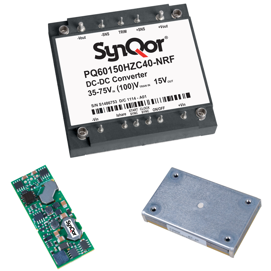

Tady je balancér který nabíjí jednotlivé napěťově nejslabší články pomocí DC/DC měničů:

Podle datové listu výrobce
http://www.datasheets360.com/pdf/9155271373642211734
mají měniče vstupní napětí 35V – 75V a výstupní 3,3V při proudu 25A, účinnost >88%.
Tyto měniče už výrobce v nabídce nemá. Novější verze měniče má účinnost až 97% a proud až 70A:
http://www.synqor.com/powerqor/

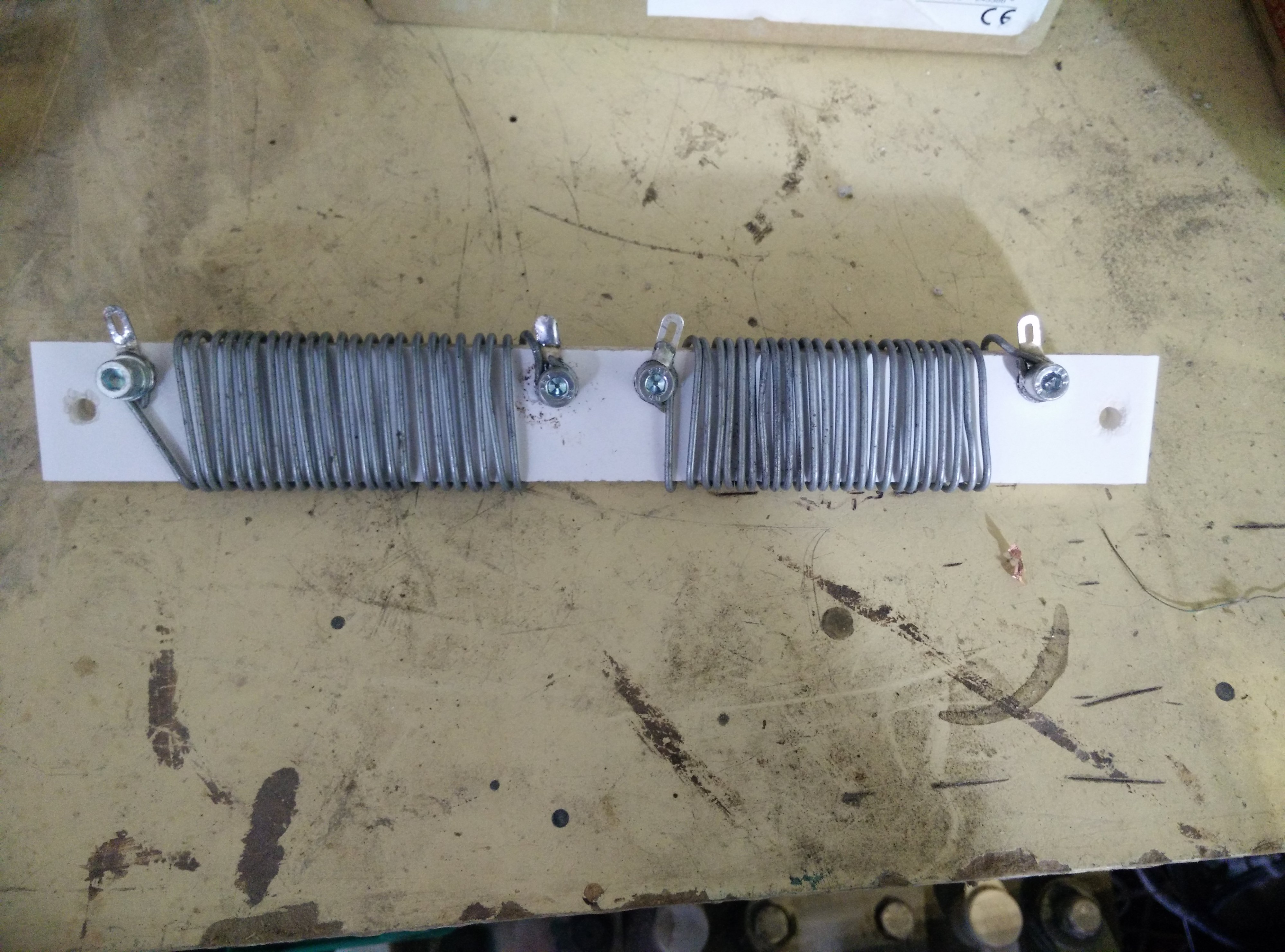

Tak tady mam diy rezistor jako doplnek k balancerum. Spinano bude fetem dle signalu z balanceru.

Při balančním napětí 3,6V a odporu 0,1R bude balanční proud 36A. Zajímal by mne ten fet na 3,6V a 36A, už máš nějaký vybraný?

zkouseno dnes na cca 25A chlazeno kouskem medeneho plechu z ryny cca 3x3cm pri tech cca 2W na tranzistoru byl plech vlazny.
Proud s ohrevem dratu samozrejme klesa bo to neni odporovej drat - mel urcite pres 100C ale to me nejak nevadi.
Jde o to ze cena takoveho rezistoru je 0,-
edit: na proudy do 10A neni treba zadneho chladice.

A máš plovoucí buzení, nebo jak ten fet budíš? Protože při buzení 3,6V se ten fet asi úplně neotevře.

presne tak neotevre se uplne. zkousel jsem, bylo by to uchladitelny ale nelibilo by se me to.
vystup z balanceru oddelim optem, timto optem privedu napajeni na neco takovyho http://pandatron.cz/?305&menic_napeti_z_clanku_1.5v zvysim si napeti a tim sepnu tranzistor. Bude to v cinnosti pouze tehdy, pokud bude aktivni balancer.
