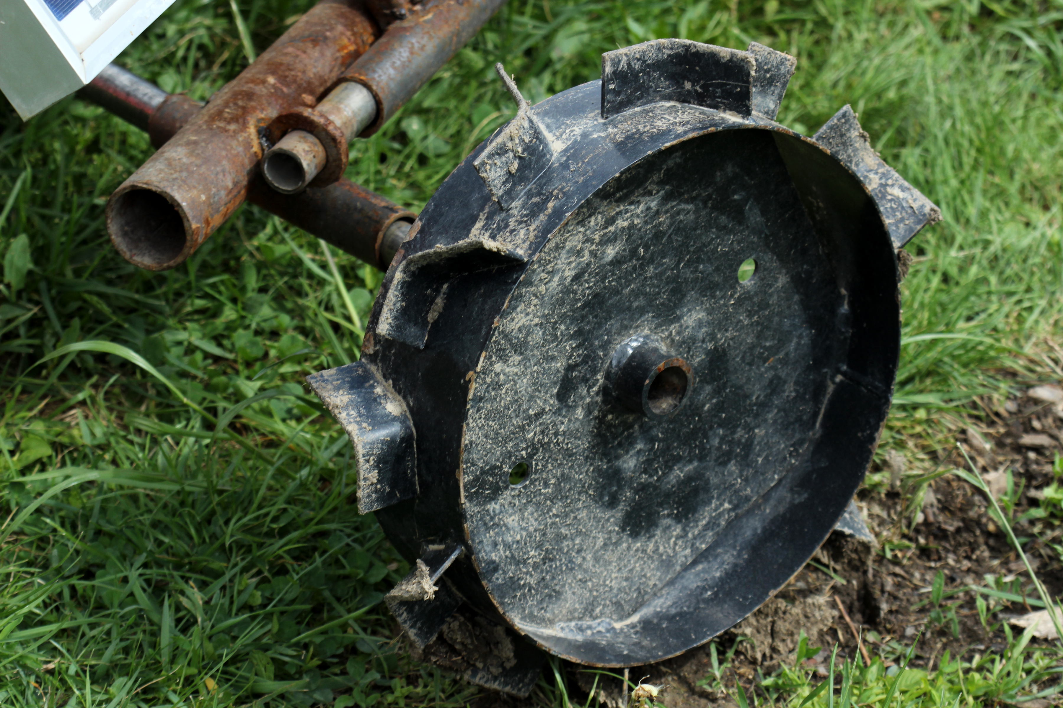

Chcel by som sa konečne dopracovať k pohonu jedného z trackerov.
Dajú sa zohnať tieto motory + driver v Čechách alebo na SVK ?
Ak to objednám od Číňana, bude to mať deklarované parametre ?
Sú tie motory vodo a prachotesné, a možu pracovať aj pri +50 *C ?
Kde k tomu zohnať prevodovku, resp. ako to upevniť na železné koleso, aby ním točilo ?
https://www.youtube.com/watch?v=9XL7i9aw684
https://www.youtube.com/watch?v=OW-Bf3yjUyE
- volente
- Příspěvky: 2443
- Reputace:429
- Bydliště: Brno - venkov
Nebylo by lepší použít krokové motory? Stačil by pak jednoduchý převod do pomala třeba řemenem.

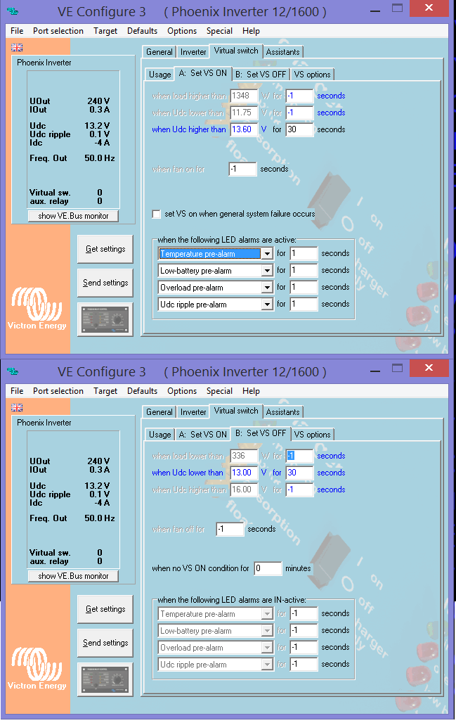

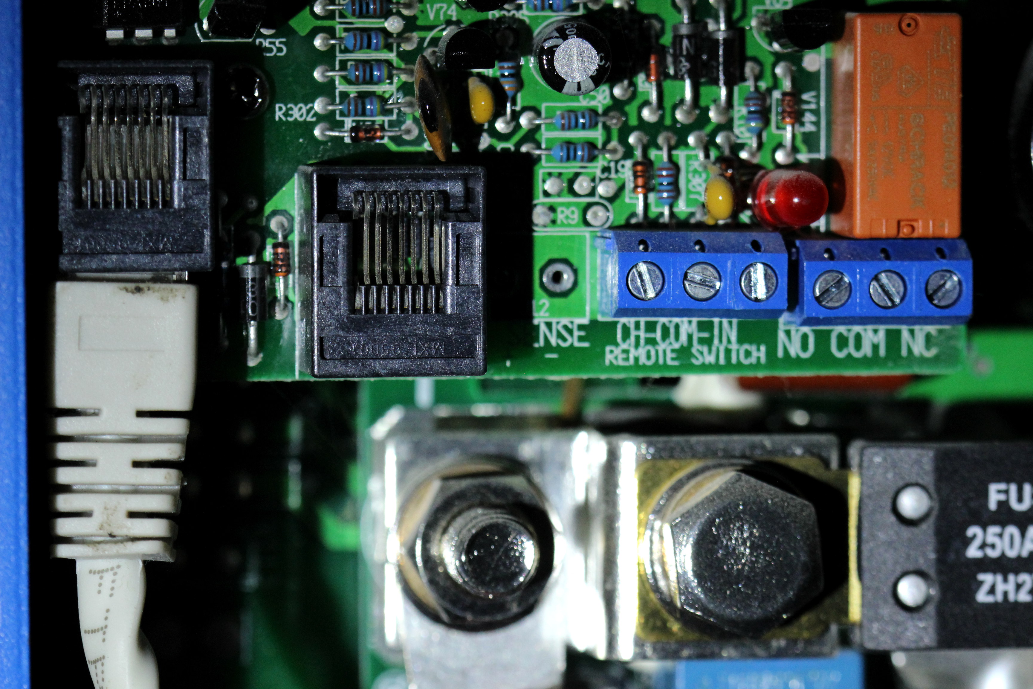

Ak chcem páliť prebytky a použiť na zapínanie VS vo Victrone Phoenix C 1600 VA/12 V,
može to byť takto, ak to chcem zapnúť ak napatie vystúpi nad 13.6 V
a vypnúť relé, ak klesne pod 13.0 V ?
Aký stykač napojiť na to relé a kde ? Na NO kontakt a stred alebo na NC a stred ?
Može byť Victron aj stykač v miestnosti, kde sa možu vyskytovať H2 a O2 ?
Tie nastavenia vo VE Configure sú správne, tak ako je to obrázkoch ?
Ak by som k tomu paralelne do toho RJ45 konektora zapojil ďalší V. E. Phoenix 1600VA/12 V,
tak ten druhý sa mi sám zapne, ak ten prvý nebude stíhať, alebo to takto nefunguje
a ten druhý musí byť zapnutý, a nemože mať AES zúženú sinusovku ?
- mobilik
- Příspěvky: 2677
- Reputace:266
Preco nepouzijes osvedcenu metodu prebytky "ala drama"??? Lepsie ako katovat rele. Ak budes potrebovat ssr rele tak mam. Je to asi najjednoduchsi a najlepsi palic.

- Lokalita:SO, SK
A kde to nájdem ? V jeho vlákne tu v ostrovných ? Či niekde v elektroporadni ?
Niekto mi radil aj niečo "ala Kybos", len tiež to neviem nájsť. Jedine čo viem, ako to má Vata.
Je to to isté, ako majú oni ? A netrpí potom ten menič ?
"Jak ridit SSR rele...." a "Spinani prebytku".
Pouzitim VS by sa len zapinalo a vypinalo, kybosove riesenie stabilizuje napatie baterie. Odporucam pouzit trojstupnovy regulator a s nim sa da nastavit napatie jednotlivych stupnov s rozdielom okolo 0,1 az 0,2 V. Trimer v zapojeni volit cim mensi kvoli citlivosti pri nastavovani.
Nic netrpi, mozno RWE. ) )
