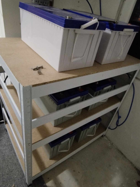

Chystám se dávat baterie do regálu pro šetření místem... Celkově dle balancování balancérem bych řekl že 2 krajní baterie budou o něco slabší než zbývající 2 uprostřed z těch starších. Tak mám otázku, jestli je dobrý nápad z těch krajních baterí které si myslím že jsou slabší vytvořit jednu sadu do serie a k nim pak paralelně připojit druhou z článků co jsou teď uprostřed a třetí sadu nejnovějších akku.
Pak mám v plánu mít v každé polici jednu dvojici, ty dvojice jsou celkem 3
Takže bych propojil všechny dvojice paralelně přes 200A pojistku a + pol k měničům bych vzal z horní řady a - pol bych napojil na řadu spodní. Sice riskuji, kdyby odhořela nějaká z pojistek, že se odpojí baterka od měničů a ty se poškodí, ale pojistky budou naddimenzované tak aby k odhoření pojistky došlo jen v případě fatální poruchy.

Vzhledem k tomu, že dochází doma k rekonstrukci elektroinstalace, je moměntálně FVE několik dní vypnutá... Využil jsem tedy tuto možnost pro přeskupení baterií, které byly roztahané po místnosti a zakoupil regál 1800x600x900 vzhledem k tomu, že jsem nepotřeboval využít celou výšku regálu, ale bohatě mi stačila polovina a nevyužil jsem spojek + druhé části regálu, tak jsem použil díly do té poloviny regálu co potřebuji, tedy je sestaven z 2x tolika profilů mezi stojnami. Udávaná nosnost je 175kg na polici. Mé zatížení je tedy cca 124kg/police, byl to docela boj, zvednout sám ty 2 baterky co jsou nejvýše, přece jen tahat 62kg sám není úplně sranda, ale dal jsem to...
Pro jistotu chodím sem tam kouknout na regál, zda se někde něco nedává do pohybu, ale snad by nemělo... Nosnost udávanou prodejcem nepřekračuji, propojů mezi stojnami je 2X tolik než běžně a ještě jsem ten regál přikotvil na 3 místech do zdi.
Ušetřilo se mi tím dost místa v místnosti. Když už jsou i baterie odpojené, samozřejmě jsem je nechal napřed naplno nabít a pak až vše vypnul abych je nenechal ležet ladem delší dobu nenabité (přece jen je to furt olovo...)
Stav článků byl 24h za klidového stavu po odpojení mám jich tedy 6ks

Možná by stálo za to je prubnout testerem kapacity alespon ty starší... Nebo koupit měřák vnitřního odporu baterek. Omlouvám se za neznalost ale co mi vlastně řekne vnitřní odpor baterie o jejím stavu? Tipuju, že díky tomu poznám jak hodně je opotřebená? Rád se nechám poučit dík
