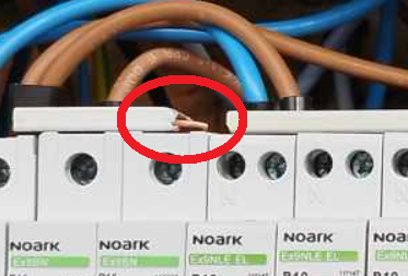

stano22 píše: úte říj 10, 2023 8:25 pm
Slusne porno :celebrate4: Nepouzivam noark, ale dobre vediet, ze vyrabaju 1M kombi. Inak, odkial tam mas zem? Vlavo hore je PEN "zo stlpa"? To je co, 4mm2? A na SPD potom 10mm2 CYA zo svorkovnice? To by som tam SPD radsej nedal vobec, obzvlast ak je to T1+T2. To je slaby prierez, v sucte maju fazove vodice viac. Ale mozno zle vidim.
JJ vidíš dobře vede tam jen 6mm2 zatím, protože elektrikář už nestihnul dodělat přizemnění PEN a vytvoření HOP. To bude upravovat za 14 dní s dalším rozvaděčem, pak tam povede klasicky 16mm2 i do přepěťovky zatím nevede 16mm2 ale pouze desítka. Přívod z boudy před barákem, také natáhl nový 16mm2, Takže pak jen přizemní PEN na HOP a propojí do rozvaděče. Následně jsme pak natáhli do druhé části domu k druhému rozvaděči jak přívod DS tak z měničů 2X cyky 3x4mm2 + tam vede přívod z DS 5X4mm2 a souběžně s tím se táhlo PE 10mm2. To PE jsme táhli z důvodu propojení se zemí kam vedou přepěťovky z FVE tak aby se nám všechny lokální země pěkně propojili.

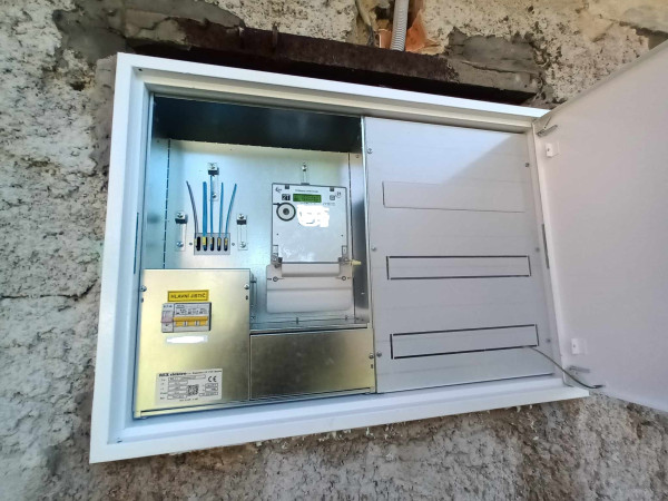

Tady máš fotku když se to připravovalo a měnil se ten rozvaděč za tu boudu...

Moderátor
Příspěvky: 7343
Reputace:1039
Lokalita: blízko Brna
Systémové napětí: 24V
Výkon panelů [Wp]: 18+ kWp
Kapacita baterie [kWh]: 40+26
Bydliště: blízko Brna
Re: Můj ostrůvek Pardubicko
Nový příspěvek od cipis »
Tak to není co řešit, ten vypínač je tam naprosto zbytečný, pro DS.
To předrátujte na vypnutí měničů, a asi bych to dal dolů, jak psal výše kolega, včetně té přepěťovky.
