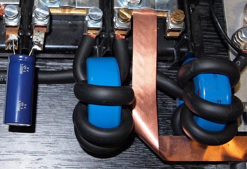

Já to na soláru sice provozuju, ale ve vedení směrem ke spotřebičům mám LC filtr, který pulzy podstatně odfiltruje.
Jen pro představu, jak vypadá taková cívka filtru (kabel 15mm2, průměr jádra 7 cm):
