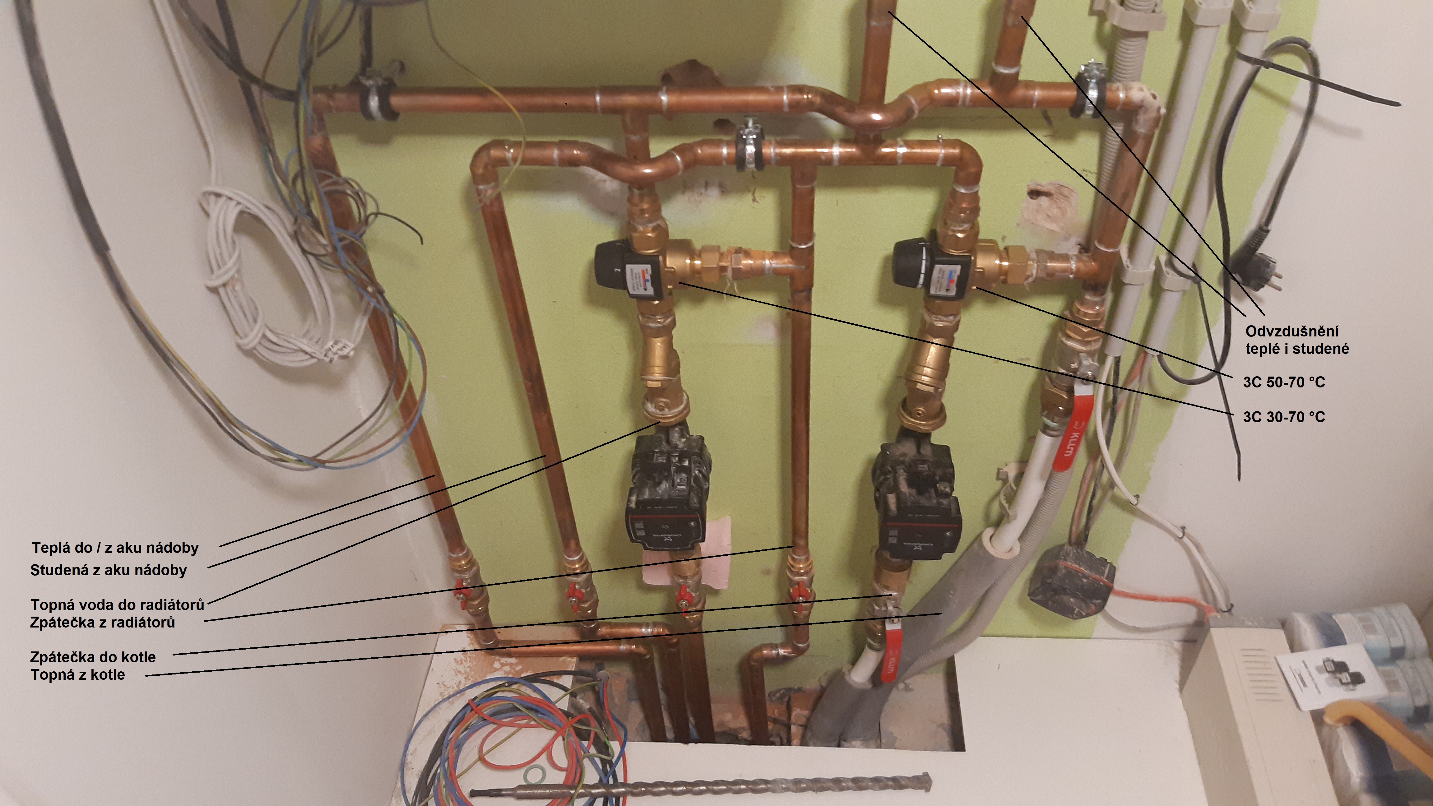

Drazí přátelé, solárníci, technologičtí guru-ové
Obracím se na Vás s prosbou jelikož nejsem nejlepší alespoň ne v tom o co sem se ted pokusil.
Jedná se o topný systém v chatrči.
Zdroj je krbová vložka s výměníkem 11,5 kW,
Spotřebič ted radiátory nízkoteplotní
O co jde:
systém se skládá ze 2 třícestnýcgh ventilů, oba ESBE, termostatické, nastavovací. Pro zpátečku je to tušim VTC422 a pro topení VTA572.
Popis obrázku - ve fotce Ted mi řekněte někdo proč to "kurva" netopí
Zatopím, sepne termostat, zapnou oběhovky, malý okruh vpravo alpex jede, čerpadla se točí, voda se prohřívá,
Dosáhne teploty otevírání, a nic.
čerpadlo v topném okruhu jede, ale když přivřu jakýkoliv ventil na topném okruhu tak necítím odpor resp průtok vody.. tzn v topení voda necirkuluje. nevím proč, vše je průchozí... U malého okruhu u kotlového čerpadla přivření resp naškrceníí slyším zvýšenou hlučností z ventilu, který přivírám.
Zpětná klapka byla a ted není, nemá vliv...
tzn zdá se mi že dělám něco cyklicky špatně. obě čerpadla tlačí dolu vodu... kotlové zpátečku, topné teplou.
radiátory samozřejmě otevřené, z některých preventivně odstraněny termohlavice.
Aku nádrž nezapojena, zatím nejsou trubky.
Dovede někdo z Vás poradit?
Jinak topný okruh s radiátory nezměněn, principiálně stejný jako vloni, fotka z lonska Děkuju

Re: VVÚ Vitova chatrc
Skus si nakreslit schemu (aj rukou) a hodit sem, podla foto sa v tom tazko orientuje - nevidno ktorym smerom ma co tiect.

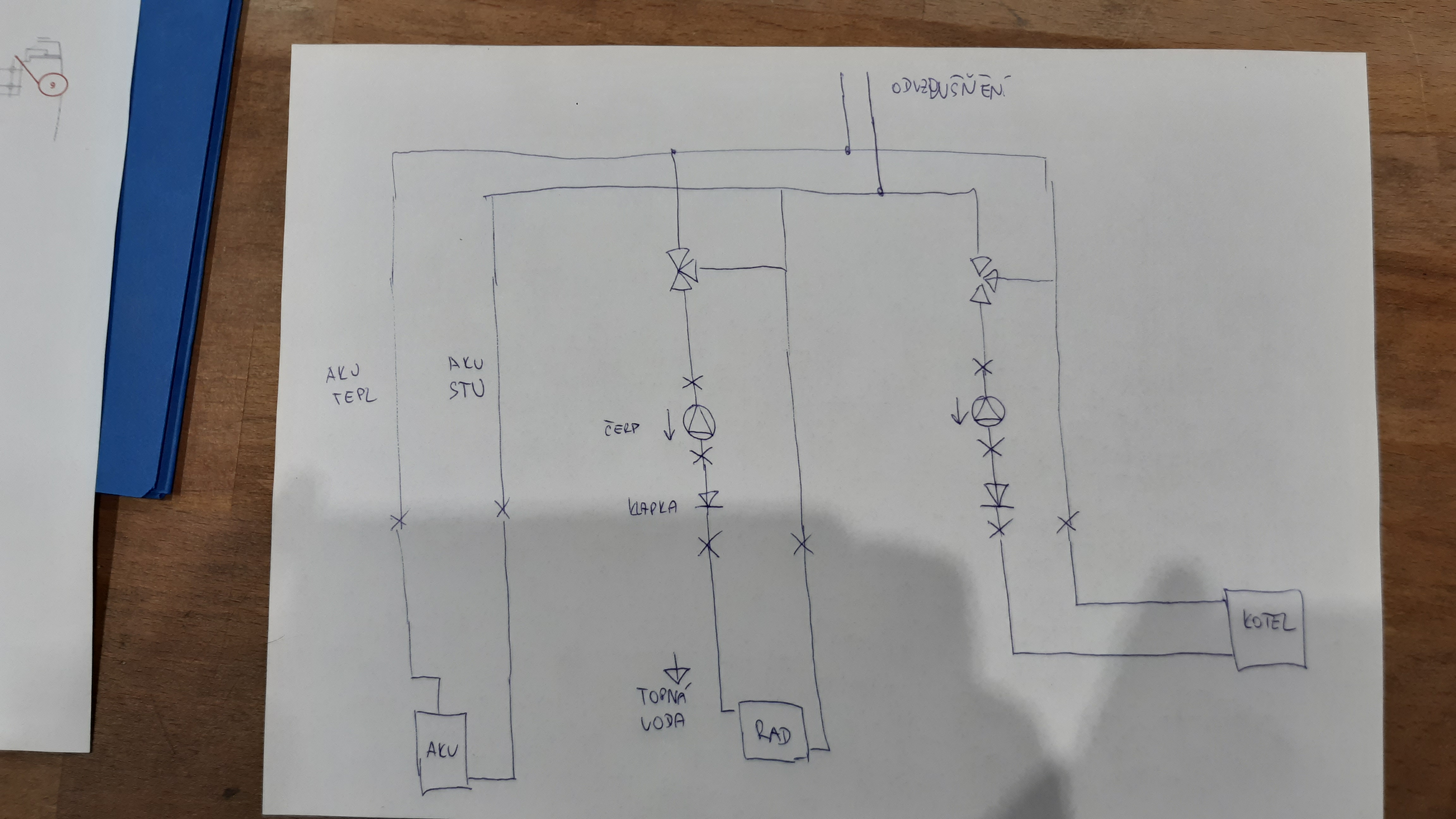

Schema zde

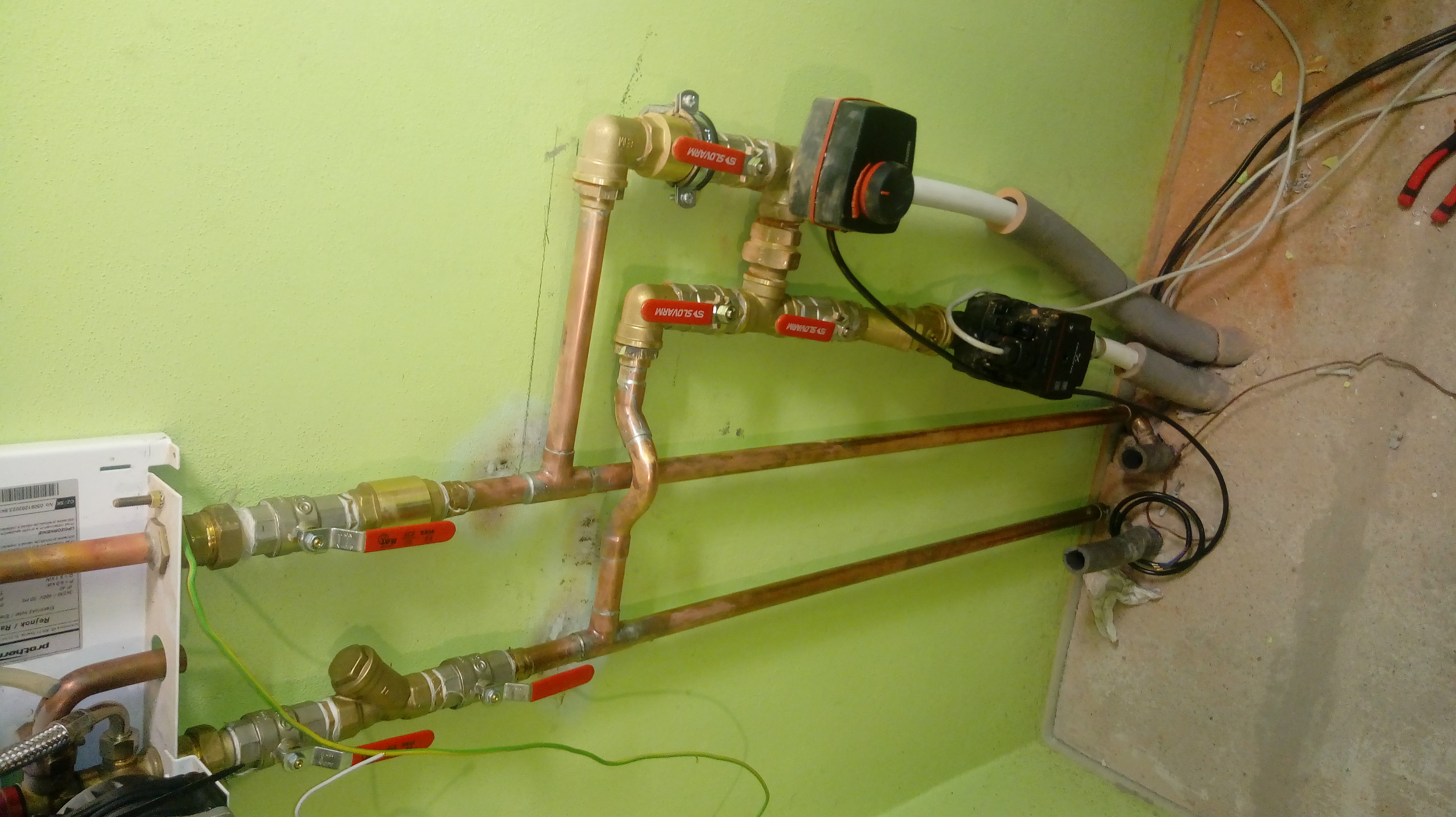

Jsi si jistej? me prijde, ze podle fotek jsou ty ventily ve vodorovny poloze, ale mozna je to jen chyba nizkeho rozliseni.Vitek píše:Vse je OK ventily otevrene smer je u obou dolu.... sipka dle smeru vyrobcedumi píše:Jen takova blbost. Nemas ty cerpadlo obracene? Je na.nich sipka.
A druhy, nemas zavreny to sroubeni u cerpadel? Je tam takovej malej sroubek, kterej ovlada kulovej ventil ve sroubeni, aby sla vymenit obehovka.
Zarez na sroubu musi bejt svisle.
mluvim o tehle: EDIT: tyhle mikroventilky tam budou 4
- Vitek
- Příspěvky: 2005
- Reputace:310
Ahoj co je otevřený poznám a foto je ve fázi příprav kdy ventily byly zavřené, tady vidíš taky že to je bez drátů abyste mi zase nepsali že to nejede neboť není čerpadlo nikam zapojene…. je tam celkem na 2 čerpadlech 4 ventily a pak jsou 2 hlavní na každé větvi 4 motýkovly a 2 klasiky...dumi píše:Jsi si jistej? me prijde, ze podle fotek jsou ty ventily ve vodorovny poloze, ale mozna je to jen chyba nizkeho rozliseni.Vitek píše:Vse je OK ventily otevrene smer je u obou dolu.... sipka dle smeru vyrobcedumi píše:Jen takova blbost. Nemas ty cerpadlo obracene? Je na.nich sipka.
Jsem si jistej že to je otevřený, navíc několikrát sem čerpadlo vyndavval tak to musíš prvně zavřít abys to mohl vyndat... chyba není ani ve ventilech a ani v klapkách, možná by tam mohl být hydraulický zkrat nebo tak něco...
