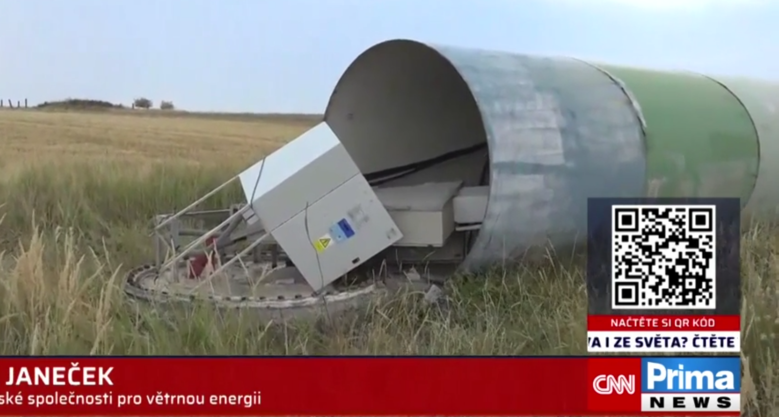

Podla sprav na Prime, prevadzkovatel kupil tuto VE od zahranicneho majitela, ktory toto predtym uz 10 rokov niekde prevadzkoval. Podla tohto snimku zakladovy prstenec aj kotviace skrutky sa zdaju byt v poriadku. Prstenec patky stoziaru ... by chcelo preskumat ...
Zaujimave by mohlo byt zistit, ako bol stoziar demontovany po 10 rokoch prevadzky v Nemecku a znova osadeny na terajsom mieste ...

Na tomto to je vidět. Zmetek od výroby. Ten svar nedržel. Kdyby držel, aspoň v části, bude ten tubus zdeformovaný. On se krásně vyloupl z prstence a položil na pole.

Zajímavá fotka. Hned ze 2 důvodů.JozefSK píše: čtv srp 20, 2026 9:34 pmPodla tohto snimku zakladovy prstenec aj kotviace skrutky sa zdaju byt v poriadku. Prstenec patky stoziaru ... by chcelo preskumat ...
Jednak ten materiál vypadá na první pohled zdravě. Stav šroubů se ale posoudit nedá.
A pak že tam nejsou vidět dveře ani žebřík/stupy.
Že by ten tubus nebyl vnitřkem průchozí? To by bylo divné.
Na všech webech jsou nicneříkající fotky zlomené lopatky a pobouchané gondoly.
Ale ale neříká nic, prostě když něco spadne ze 30 metrů, tak se to rozmlátí.
Ale pořádné fotky příruby a betonové patky nikde nejsou.
Teda nikde na běžných serverech.
Zase nějak extra aktivně na sockách a tak jsem to nehledal.
