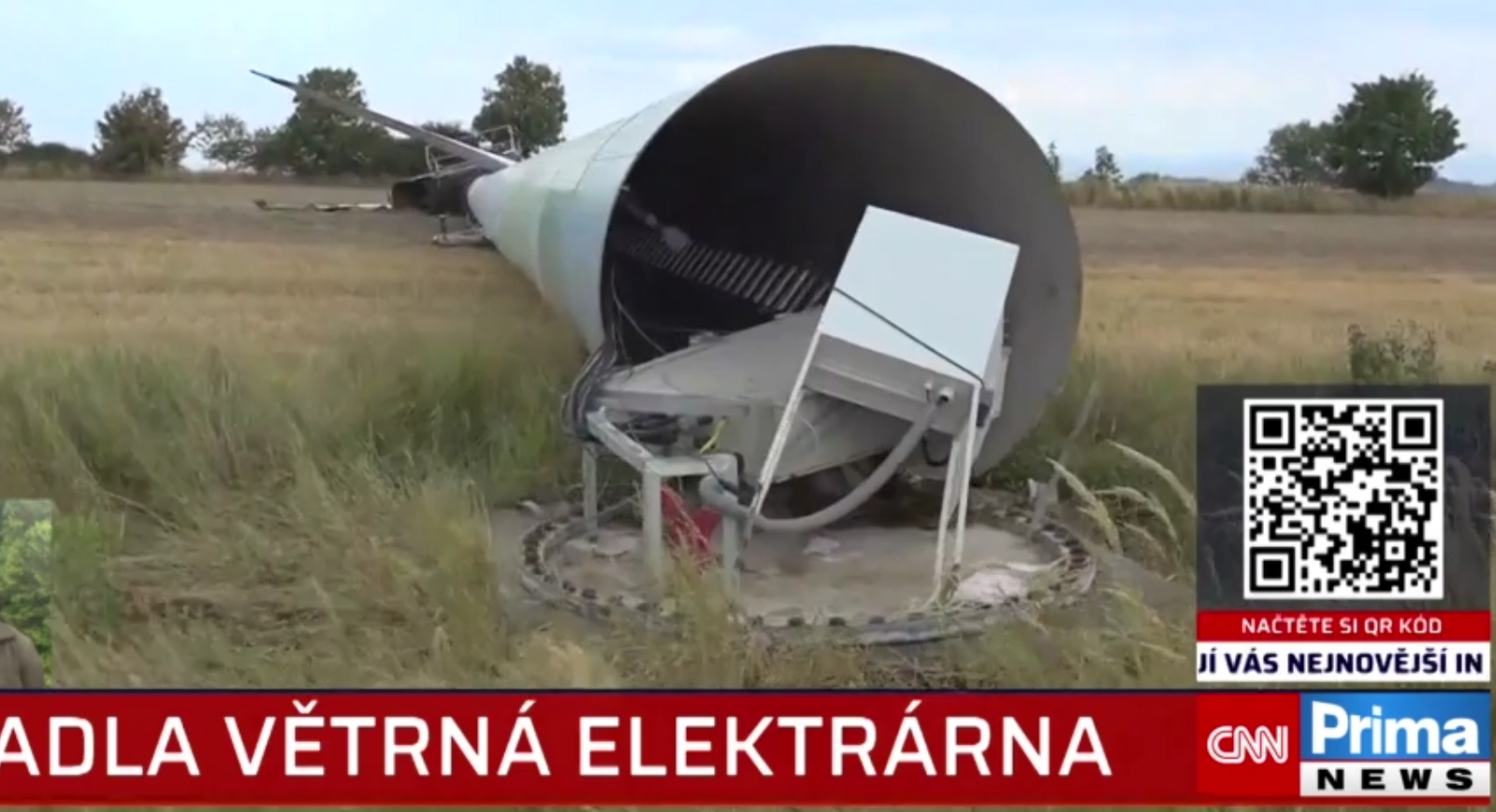

Podla sprav na Prime, prevadzkovatel kupil tuto VE od zahranicneho majitela, ktory toto predtym uz 10 rokov niekde prevadzkoval. Podla tohto snimku zakladovy prstenec aj kotviace skrutky sa zdaju byt v poriadku. Prstenec patky stoziaru ... by chcelo preskumat ...
Zaujimave by mohlo byt zistit, ako bol stoziar demontovany po 10 rokoch prevadzky v Nemecku a znova osadeny na terajsom mieste ...

Na tomto to je vidět. Zmetek od výroby. Ten svar nedržel. Kdyby držel, aspoň v části, bude ten tubus zdeformovaný. On se krásně vyloupl z prstence a položil na pole.

Zajímavá fotka. Hned ze 2 důvodů.JozefSK píše: čtv srp 20, 2026 9:34 pmPodla tohto snimku zakladovy prstenec aj kotviace skrutky sa zdaju byt v poriadku. Prstenec patky stoziaru ... by chcelo preskumat ...
Jednak ten materiál vypadá na první pohled zdravě. Stav šroubů se ale posoudit nedá.
A pak že tam nejsou vidět dveře ani žebřík/stupy.
Že by ten tubus nebyl vnitřkem průchozí? To by bylo divné.
Na všech webech jsou nicneříkající fotky zlomené lopatky a pobouchané gondoly.
Ale ale neříká nic, prostě když něco spadne ze 30 metrů, tak se to rozmlátí.
Ale pořádné fotky příruby a betonové patky nikde nejsou.
Teda nikde na běžných serverech.
Zase nějak extra aktivně na sockách a tak jsem to nehledal.

Dvere su. V patke stoziara boli rozvadzace, ku ktorym musel byt pristup. A ked sa pozrieme na foto stlpa, ked este stal: tak tam tie dvere aj vidiet su.Mex píše: čtv srp 20, 2026 9:48 pmZajímavá fotka. Hned ze 2 důvodů.
Stlp spadol na strane, kde boli dvere, cize v najslabsom mieste prstenca ...
Vnutro stlpa bolo priechodzie do jeho polovicky a potom vonkajskom.

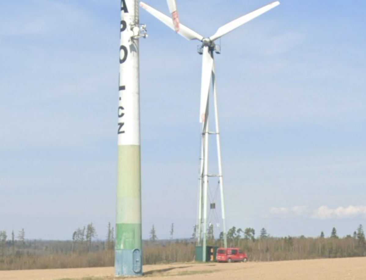

Aha, díky.JozefSK píše: čtv srp 20, 2026 10:11 pmDvere su. V patke stoziara boli rozvadzace, ku ktorym musel byt pristup. A ked sa pozrieme na foto stlpa, ked este stal:
Když musel lézt venkem, tam možná proto se mu do opravy moc nechtělo.
Nechce se mi to moc zkoumat, mám dost jiné práce.
Jen takhle od pohledu, pokud by ty dveře dole měly 80cm, tak i v nejvyšší části, co je na fotce vidět, by to zřejmě pořád mělo průměr kolem 100-120cm.
Takže zřejmě pořád průlezné.
Nebo že by tam bylo tolik technologií? Kromě kabelu směrem dolů tam asi nemá moc co být.
Asi by se mi víc líbilo chodit vnitřkem, i když by to bylo natěsno.
Osobně jsem navštívil 2 větrníky.
Do malého (Repower, 1.2MW, na Drahanské vrchovině) se lezlo po žebříku.
Do velké (Enercon, 4.6MW, největší u nás, Žipotín na Svitavsku) už je jelo výtahem.
V tom Repoweru byla vždy po nějakých cca 20 metrech podlážka.
Tady u té malé by zřejmě taky něco bylo v půlce. Ovšem tady udělali místo další části žebříku výlez ven.
Takže tam můžou lézt i tlustí montéři, kteří už by vnitřkem neprolezli.

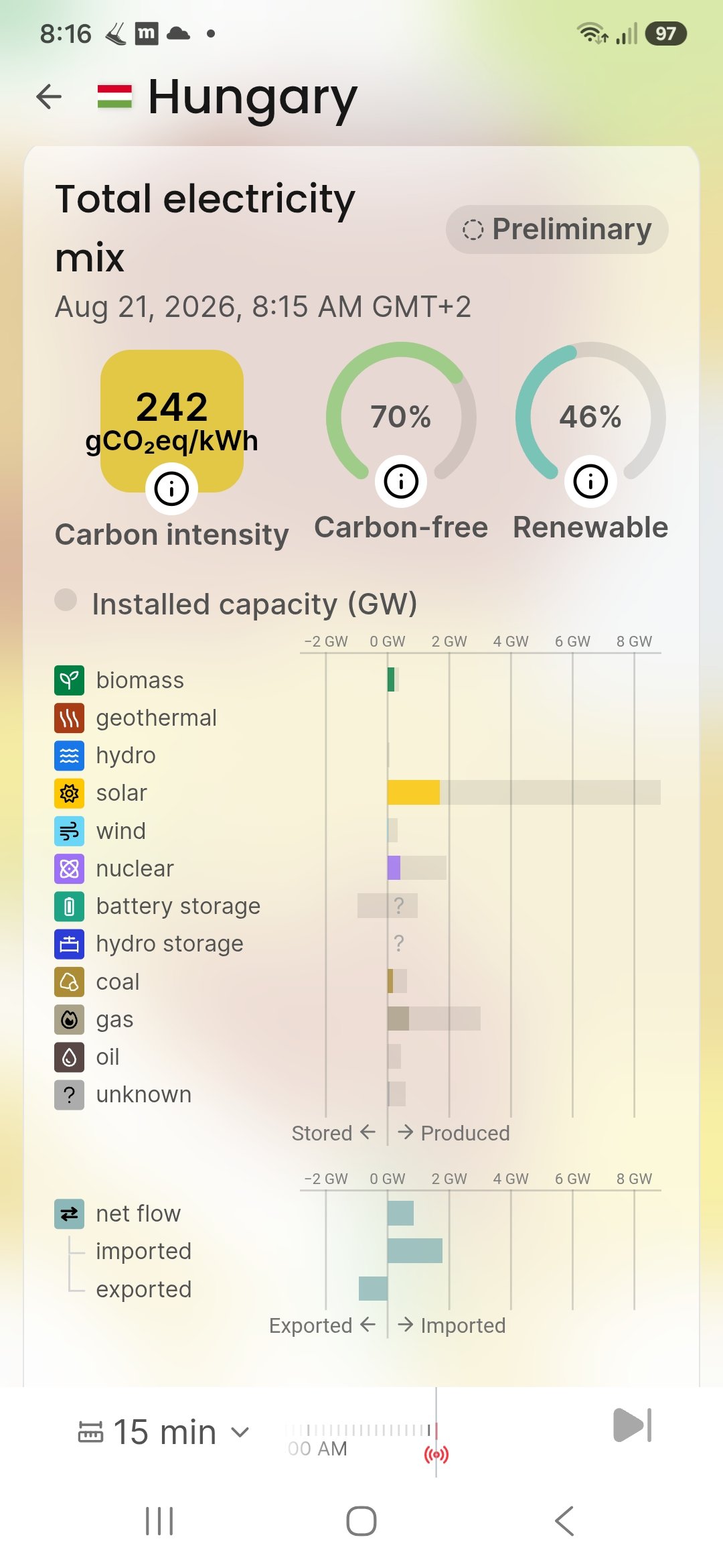

Žádná změna Madari nic nezapli. To byl asi jenom výkřik pro volice. Pořád jedou na 450MW.

Ano, mas pravdu, zeby tam v tom stlpe vela veci nemalo byt.Mex píše: čtv srp 20, 2026 10:38 pmNebo že by tam bylo tolik technologií? Kromě kabelu směrem dolů tam asi nemá moc co být.
Ale, na tom stoziari vo vyske cca 16 m boli instalovane anteny miestneho internetu. Koli nim v pate stoziara okrem ineho bol zrejme instalovany aj prislusny vyzbrojeny rozvadzac. PS: Podla tej cervenej dodavky to zariadenie nebolo "bezprizorne" ...
Na tomto snimku je vidiet vnutorny rebrik ...
