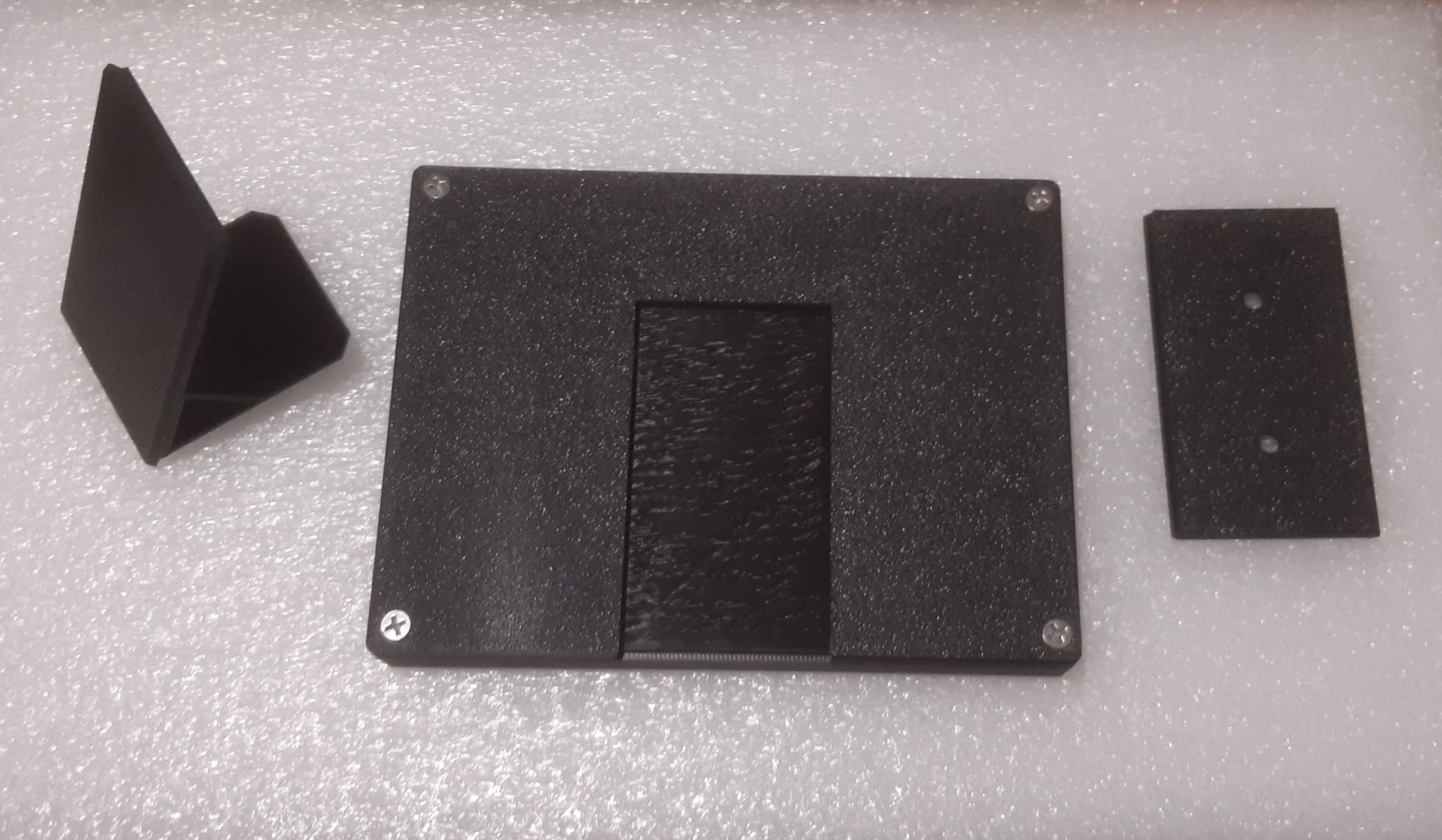

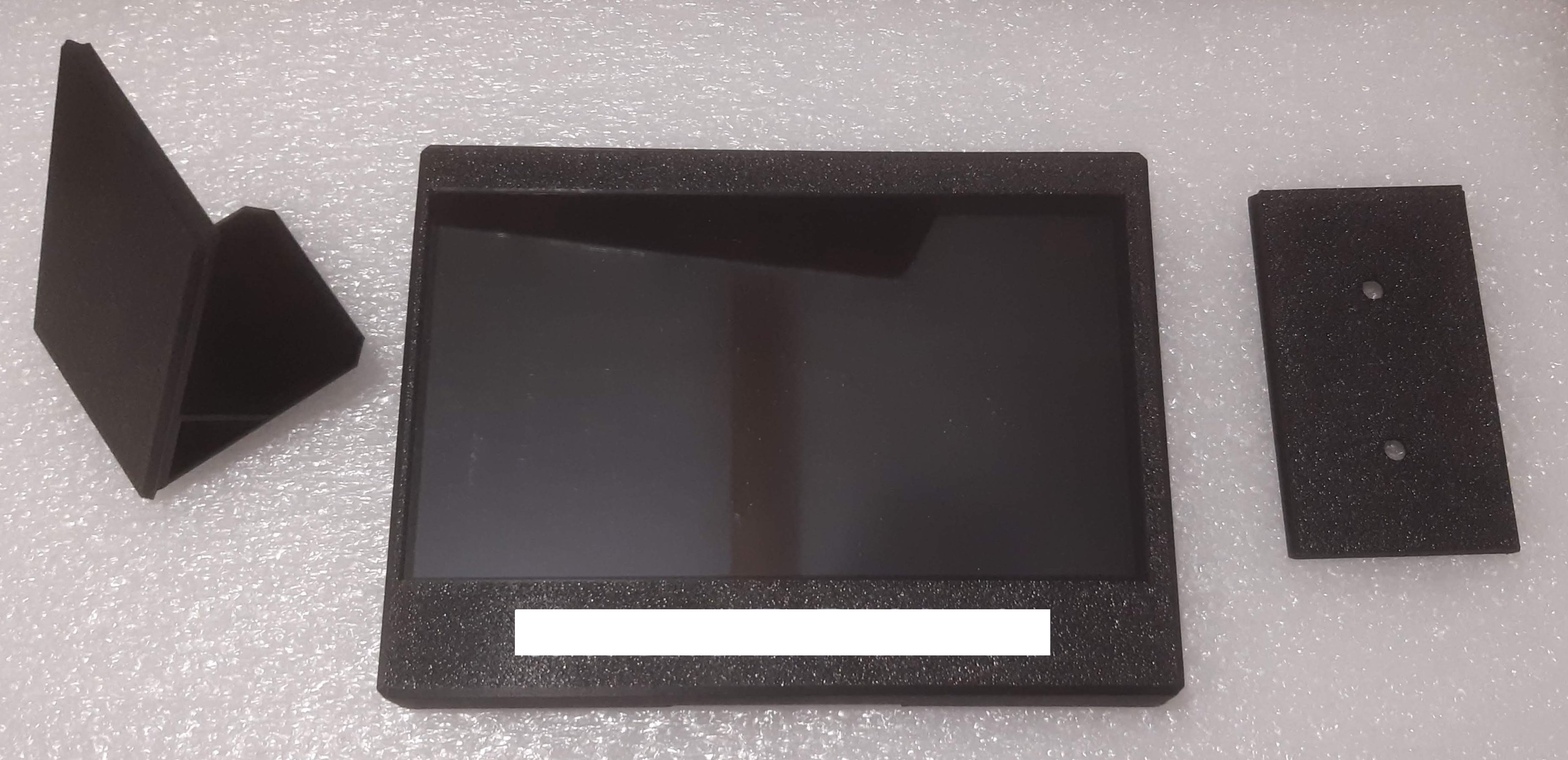

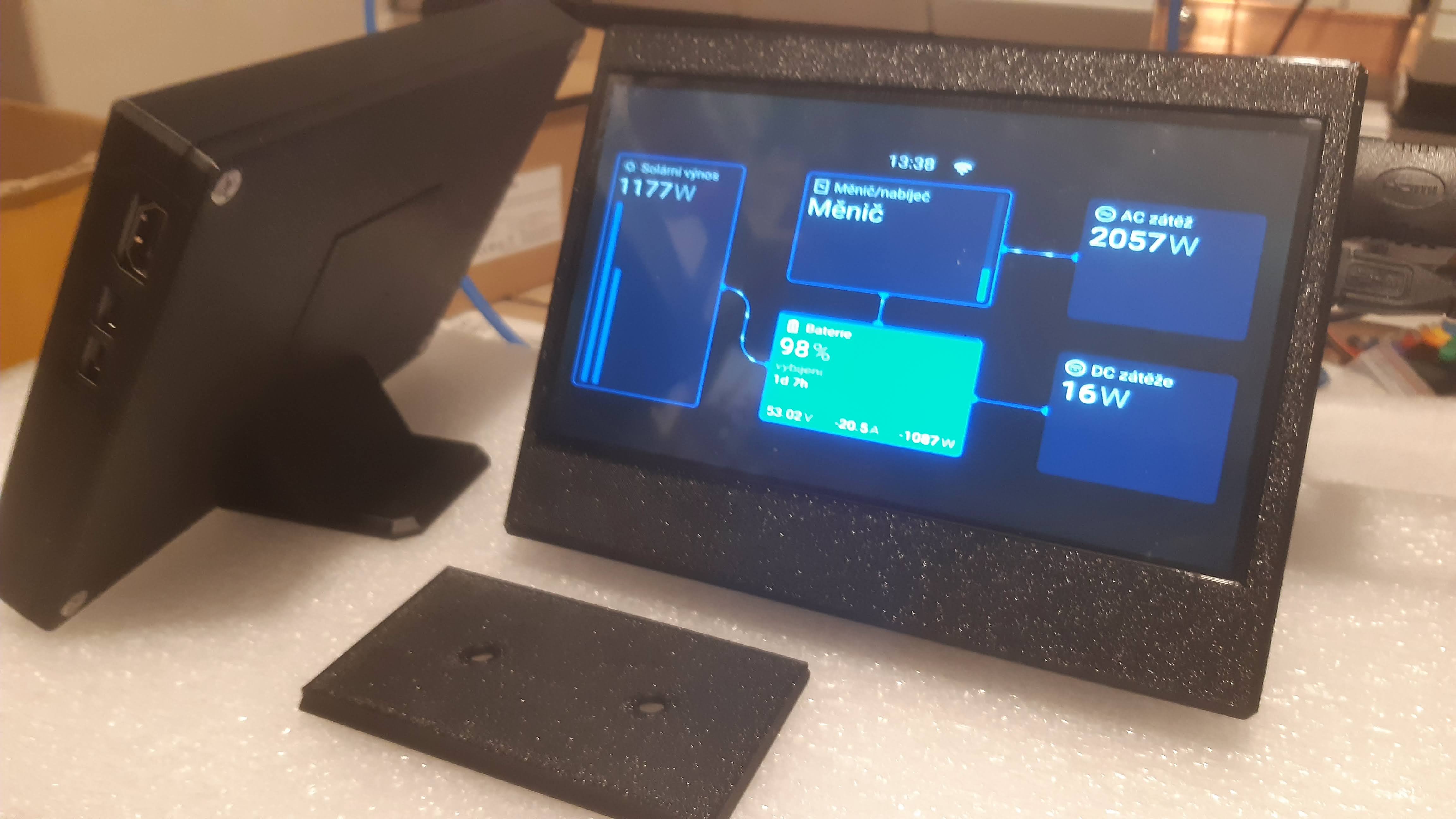

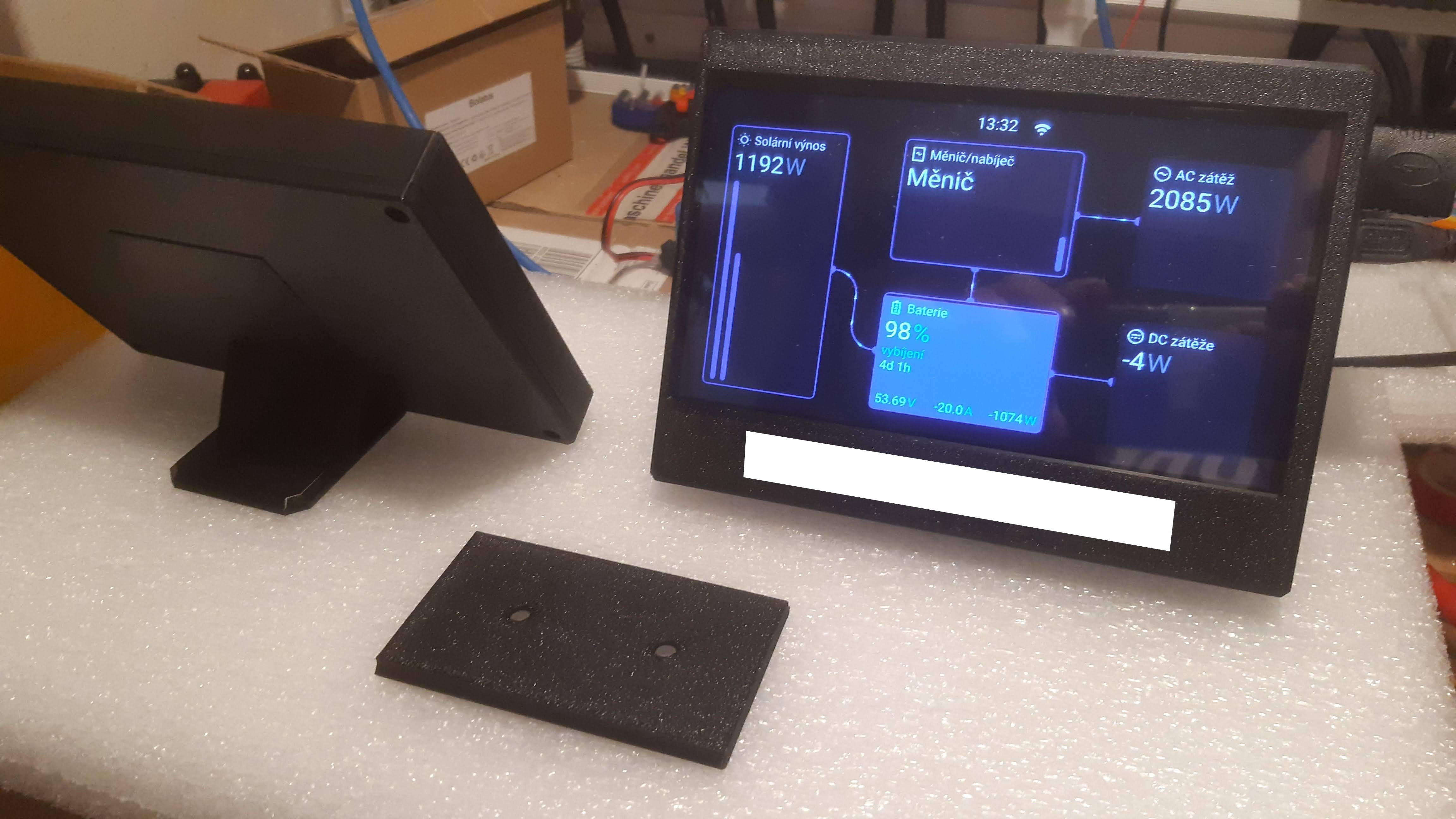

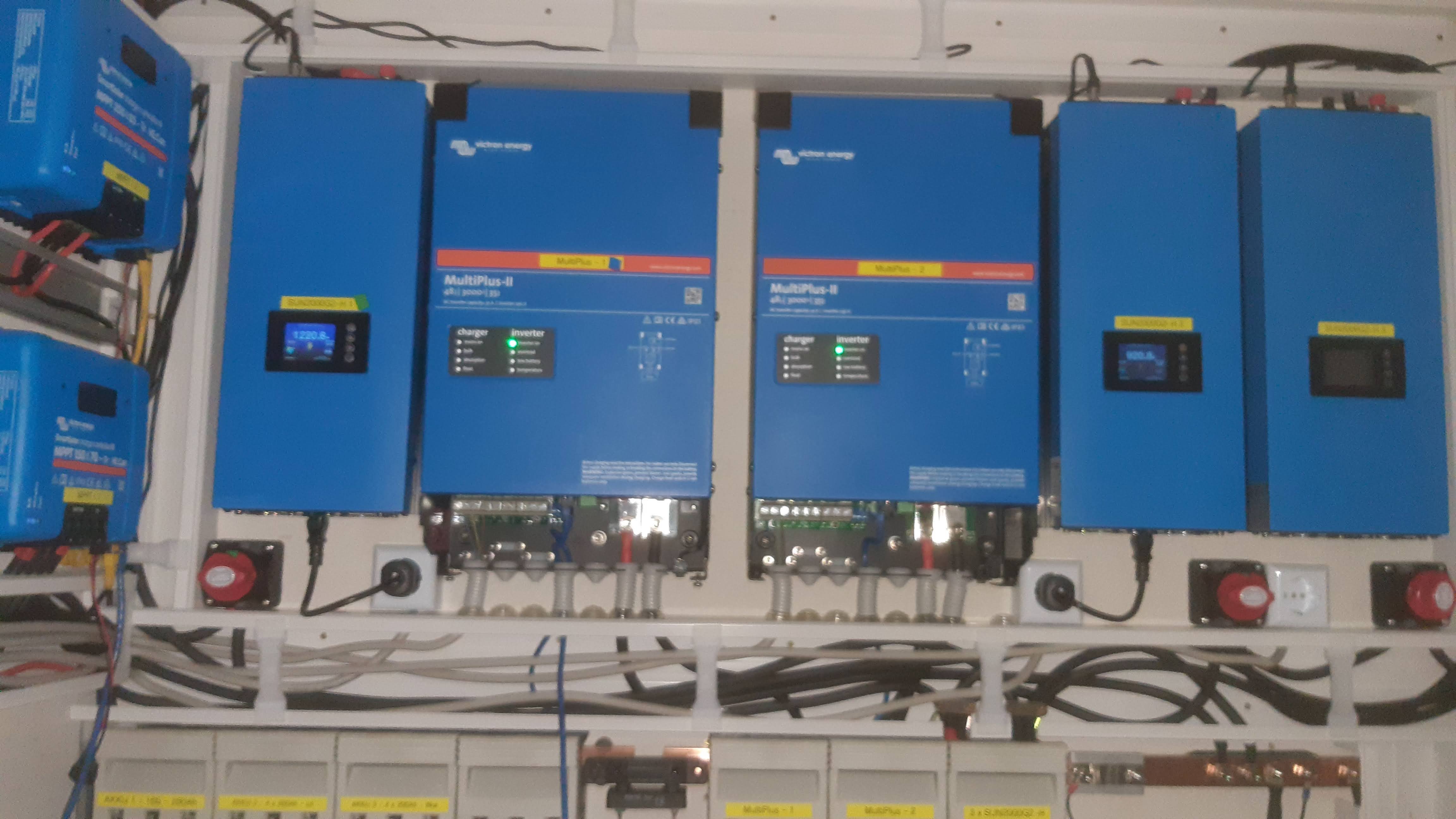

Ano, nic jsem nevyrobil, jen zas dal dva komponenty k sobě
Displej na který dal tip Migel + krabička od mého velmi šikovného známého, který pro mě vyrábí komponenty na 3D tiskárně.
Pěkně si pohrál s podpěrkou na stůl, nebo variantou s příchytkou na zeď
dotyk funguje, umístění jak komu pasuje, pro mě bomba
Naše zeď se zaplnila do finálové podoby
a ano - je to dost těsné, ale budu dobře větrat, popřípadě ještě podložím plechy a vytvořím větší vduchovou mezeru mezi zdí a měniči...
PS: Chybí posledních pár věcí, uzemnění a finálové připojení na dům

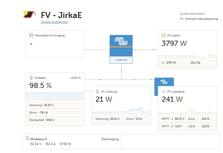

Dal jsi teda MP2 3000 do paralelu, anebo do série za sebe ...?
poloostrov v módu AC IGNORE
- Příspěvky: 2969
- Reputace:429
Re: Jirkova FVE
Mám paralelní zapojení, protože nevím, jak bych to při zapojení do serie smysluplně měřil (i když bych chtěl...)

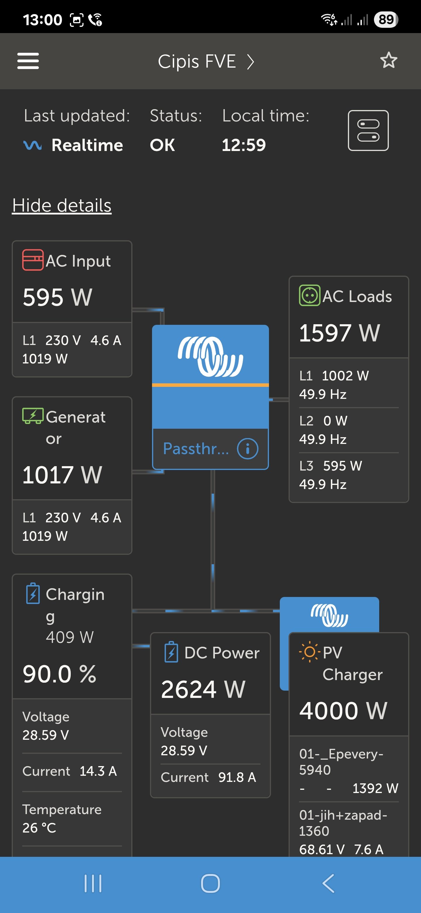

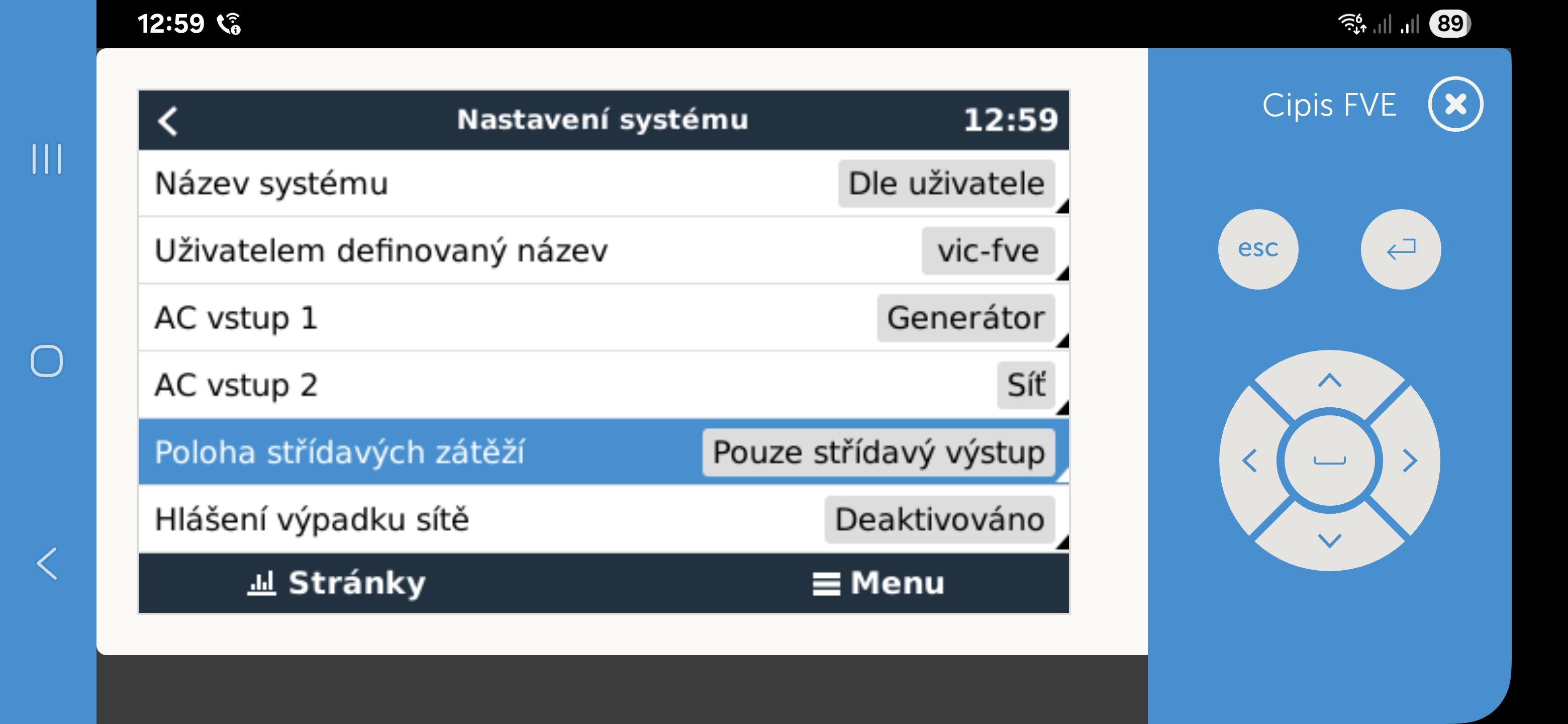

Re: Jirkova FVE
Hele, nejak to jde, to seriove.
Dal jsem ac 1 in jako generator (je v nem fyzicky phoenix), ac 2 in jako sit (to mam elektromer za uplne jinym menicem, nastaveny Role meric site) a elektromer na vystupu jsem dal Role AC zatez a v nastaveni jsem zvolil, ze Poloha stridavych zatezi jsou Pouze stridavy vystup. A ukazuje to ted priblizne skutecne hodnoty.
Krom teda toho AC inpit, kde to velke cislo je spravne, kdezto to male ukazuje to, co je v generatoru.Kazdopadne to vpravo na ACout ukazuje soucet generatoru a ac input a kdyz zabere i mp, tak i to, co pritlaci. Jeste jsem ale nezjistil, jestli to tam nepricte dvakrat, ten pridavek, musim to nekdy zatizit, aby se dostal do asistence.
- Příspěvky: 2969
- Reputace:429
Re: Jirkova FVE
Já mám pouze jeden AC IN - ale je to zajímavé... Vidět, že to jde
Že bych nevyčerpal všechny možnosti ?
Blbý je, že se nejde podívat, že nevím jak, musel bych asi ten paralelní režim zas rozhodit a celé znova.
Včetně toho, že nosím dolů celé PC z kanclu, protože nemám žádný notebook na připojení adapteru MK3
Cerbo jede zatím jen na wifi bez kabelu

- Příspěvky: 7497
- Reputace:1080
Re: Jirkova FVE
Ja v tom nastaveni mel ty dve AC in od zacatku, samozrejme v MP je fyzicky jeden. Ale nejak to sezral a neco to ukazuje.
Jeste to musim otestovat, jsem to.pustil pred par dny, tak jsem o tom jeste ani nepsal.

Doplním taky rovnou, že jsem to udělal hned, protože tuším potíže s tím teplem v létě a nuceným větráním.
Včera jsem nechal asi hodinku běžet 7kW a pěkně sem tam zatopil, zeď byla horká, měniče byli už na 45°C na chladiči.
Na cetris tedy nově 6mm mezera, pak 2mm dirkovaný nerez, zas 6mm mezera a pak zpět Modrásci.
6mm mezeru dělají větší matky navíc použité jako podložky. Pod cetrisem je OSB = drží to fest.

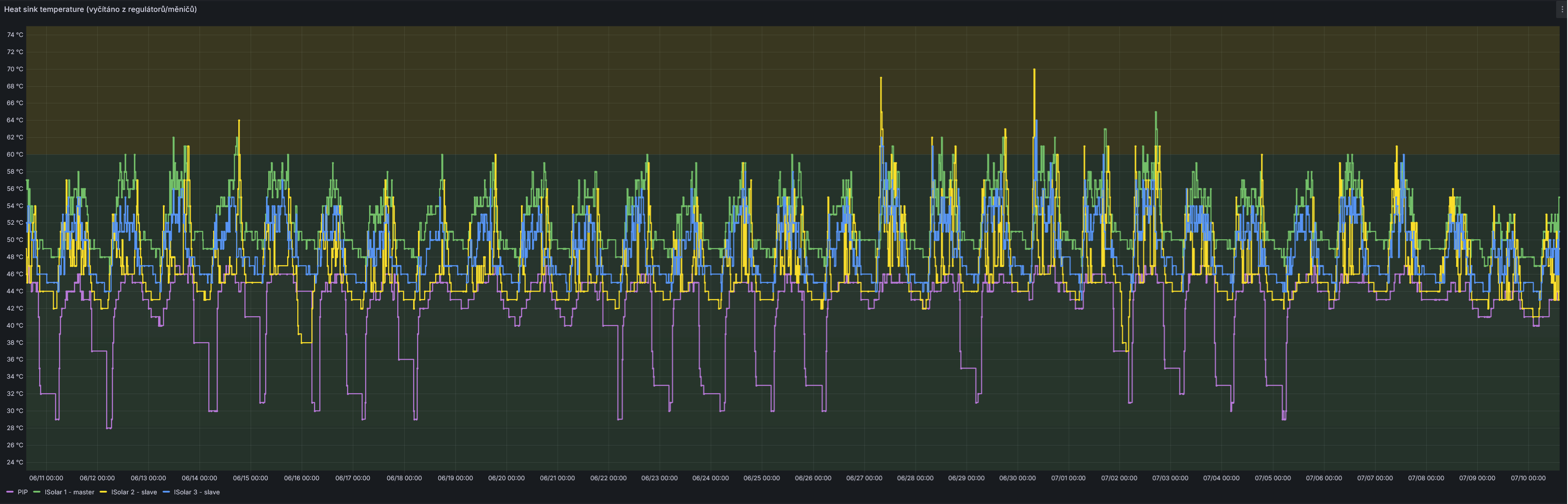

Teplota v létě je problém. Sám je mám nevhodně umístěné a tomu odpovídají vysoké teploty chladičů. Běhají tak sice roky, ale zajisté jim to nesvědčí.
- Příspěvky: 2969
- Reputace:429
Re: Jirkova FVE
Ten výkon na střeše a kapacita v baterkách ve mě budí neustálý respekt - rva
Ty teploty jsou fakt veliké - kolik je tedy ta optimální teplota a přes kolik by to nemělo jít vůbec ?
Ale pokud to takhle běhá roky... Já byl vystrašený za pouhou hodinu
Bude mě vůbec stačit běžný průvan ventilátoru u stropu, který bude odsávat, když je v horké dny ve stínu a na přívodu vzduchu do místnosti 35°C ?

Mám pocit, že to, co mám, reaguje na vysokou teplotu omezením výroby z fv panelů, jinak jsem to neřešil. Bohužel když se elektrárna umístí v nějakém prostoru, tak je pak později těžké to změnit. Musel bych tam dát klimatizaci, ale když to funguje i bez ní, tak jsou nutnější věci.
- Příspěvky: 2969
- Reputace:429
Re: Jirkova FVE
Rozumím, díky za teploty a údaje, snad to tak nahoru u nás nepůjde a běžné dny můžu nechat dveře do dílny i otevřené a větrat tu ,,kukaň" jen samovolně
