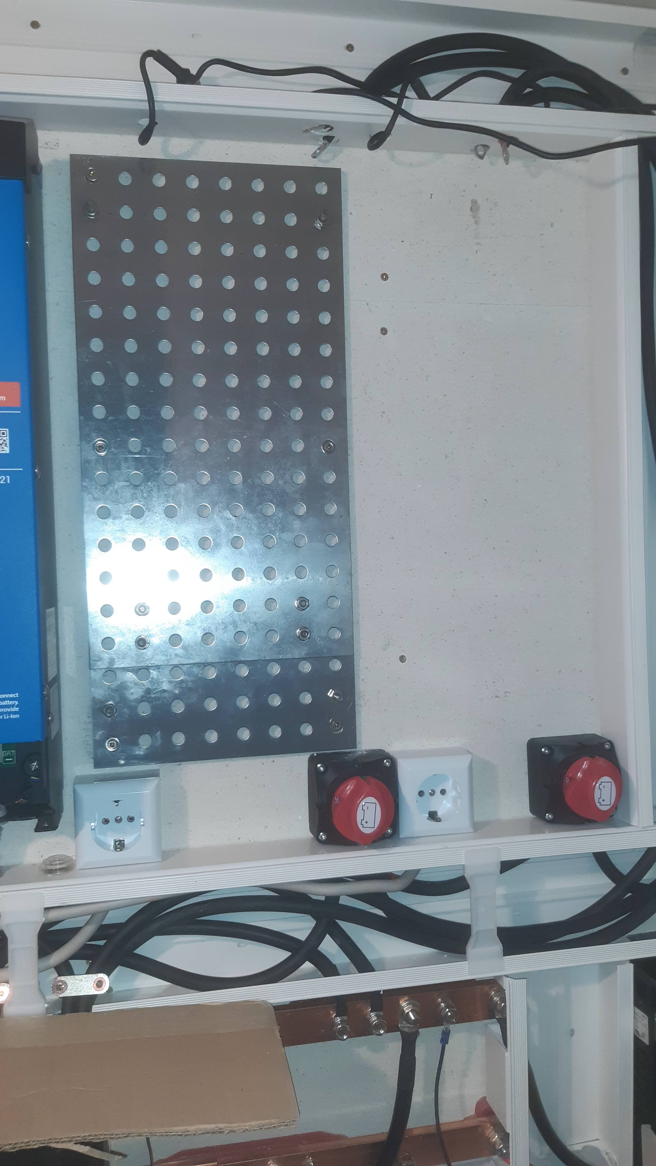

Doplním taky rovnou, že jsem to udělal hned, protože tuším potíže s tím teplem v létě a nuceným větráním.
Včera jsem nechal asi hodinku běžet 7kW a pěkně sem tam zatopil, zeď byla horká, měniče byli už na 45°C na chladiči.
Na cetris tedy nově 6mm mezera, pak 2mm dirkovaný nerez, zas 6mm mezera a pak zpět Modrásci.
6mm mezeru dělají větší matky navíc použité jako podložky. Pod cetrisem je OSB = drží to fest.

Nový příspěvek od rva »
Teplota v létě je problém. Sám je mám nevhodně umístěné a tomu odpovídají vysoké teploty chladičů. Běhají tak sice roky, ale zajisté jim to nesvědčí.
Ten výkon na střeše a kapacita v baterkách ve mě budí neustálý respekt - rva :yes:
Ty teploty jsou fakt veliké - kolik je tedy ta optimální teplota a přes kolik by to nemělo jít vůbec ?
Ale pokud to takhle běhá roky... Já byl vystrašený za pouhou hodinu :lol::lol::lol:
Bude mě vůbec stačit běžný průvan ventilátoru u stropu, který bude odsávat, když je v horké dny ve stínu a na přívodu vzduchu do místnosti 35°C ?

Mám pocit, že to, co mám, reaguje na vysokou teplotu omezením výroby z fv panelů, jinak jsem to neřešil. Bohužel když se elektrárna umístí v nějakém prostoru, tak je pak později těžké to změnit. Musel bych tam dát klimatizaci, ale když to funguje i bez ní, tak jsou nutnější věci.

Rozumím, díky za teploty a údaje, snad to tak nahoru u nás nepůjde a běžné dny můžu nechat dveře do dílny i otevřené a větrat tu ,,kukaň" jen samovolně 😃
