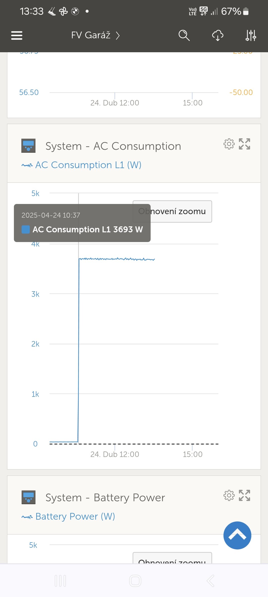

V 10:30 jsem mrzáčkovi nastavil 17A 3700W a zatím bez pauzy s nasazeným deklem.Jsem zvědavý jestli to do večera vydrží.

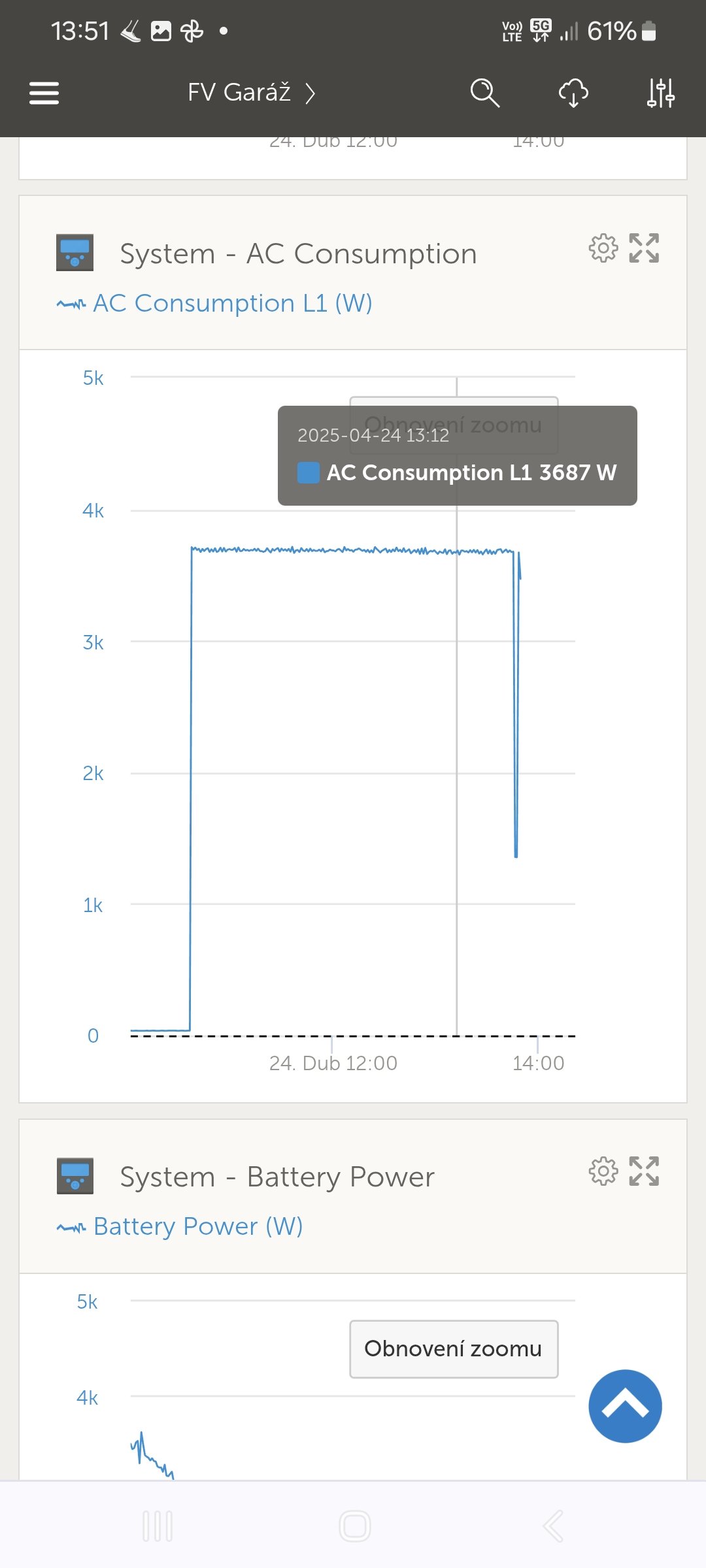

Tak 3700W udrží 3hod 10min.Nabijeni zeslabeno na 16A cca 3500W.

To jedeš jenom cca necelé 2 hodiny na 7,5kW.To nemám problém ani já.Hodinu vydrží 4100W a 3 hodiny 3700W.Antrac1t píše: čtv dub 24, 2025 2:11 pmse divim ze jsi s tim mel problem ... ja teda jedu 3x3000ku, ale i tak kolem 7.5kw neni problem jet delsi dobu v kuse, problem uz je jen ze neni dost slucnicka
Problém je,že to má vydržet trvale.
Trvale ta 5000 vydrží možná 3400W.
