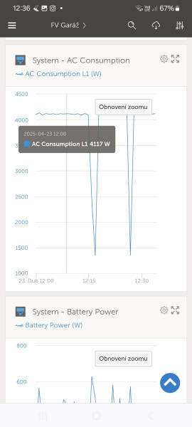

Tak jsem ho zapl na manual 19A.Je vidĕt, že co se týče mĕřeni kecal wallbox.Elktromĕr s měničem sedí.Na wallboxu mám koeficient 0,85.
Mppt jsem zeslabil na 20A, tak je chladný.
Jsem zvědavý, kdy začne mĕnič hlásit přehřátí.

To je vidĕt, že cca 4100W trvale nedá po 45 minutách se ohřal a dĕlá pauzy. Oddĕlal jsme mu perforovaný kryt a nemůžu uvěřit vlastním očím.On pod tím krytem na levé straně vydechuje teplý vzduch a na pravé ho nasává zpĕt.
Je to možný nebo to mám jenom já a mám naopak namontovaný ventilátor???
Prosím Vás pánové koukněte na to.Díky.
- Příspěvky: 6852
- Reputace:661
Řekl bych ,že po sundání krytu problém vyřešen.Má jenom jeden ventilátor a je to mrdka mĕnič se špatnĕ vyřešeným chlazením.Stači sundat kryt svorkovnice,aby se nemíchal teplý a studený vzduch.
