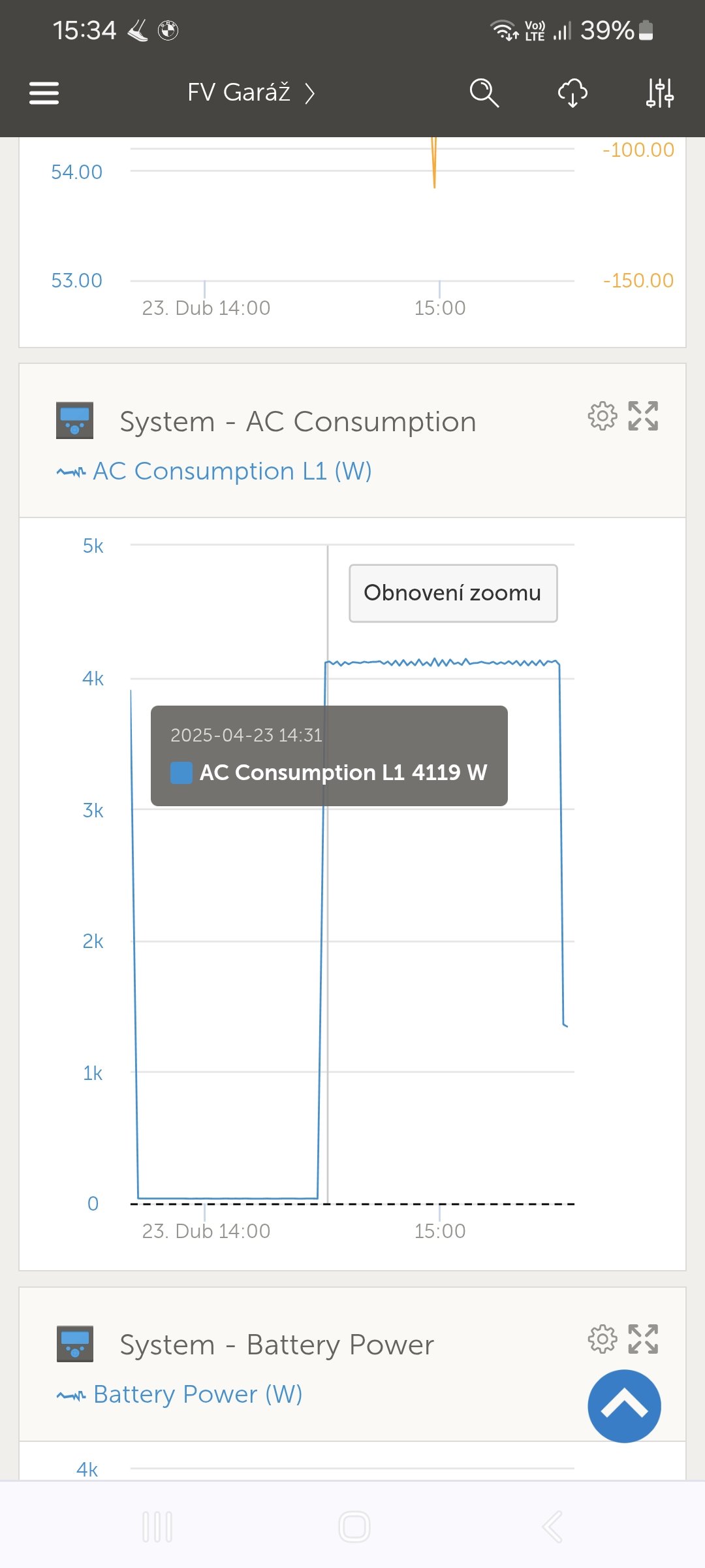

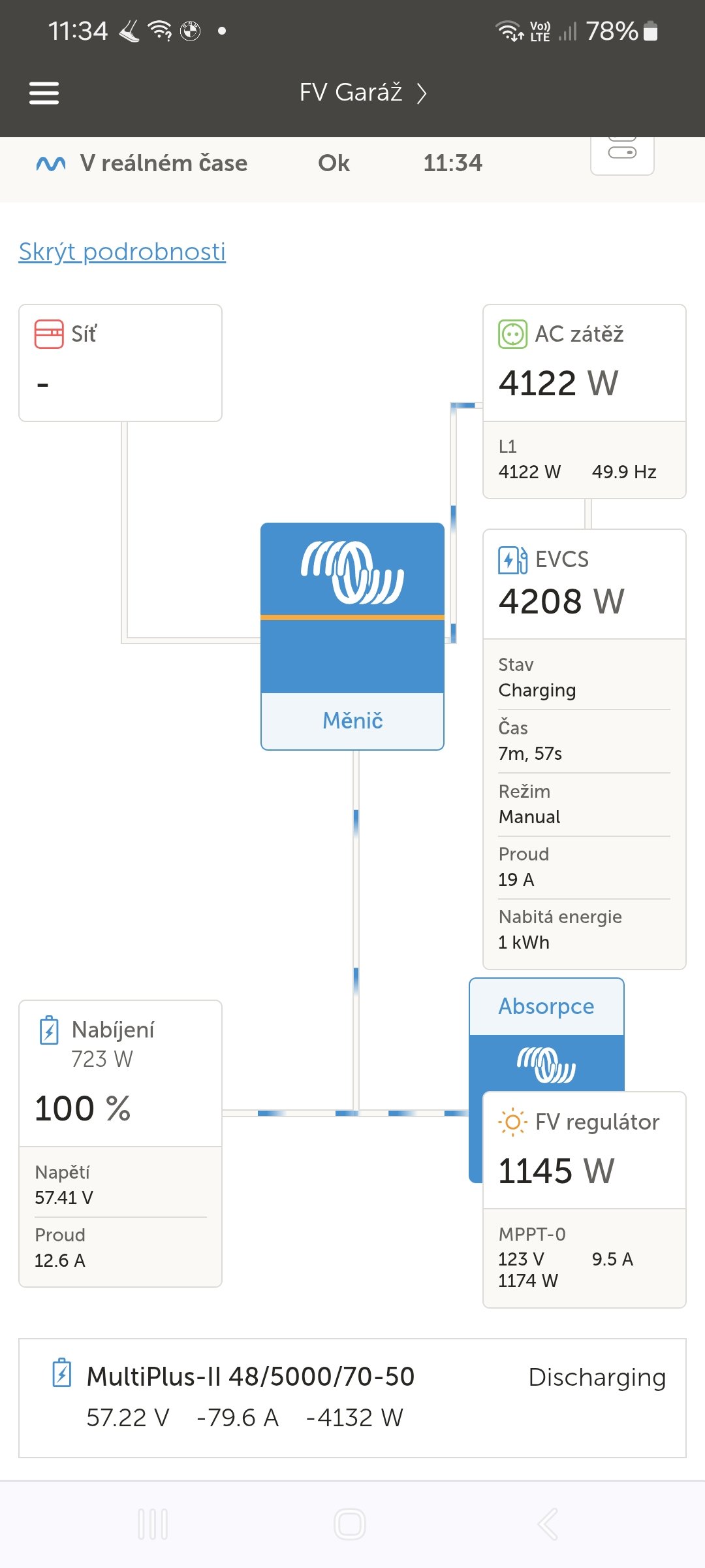

Tak jsem ho zapl na manual 19A.Je vidĕt, že co se týče mĕřeni kecal wallbox.Elktromĕr s měničem sedí.Na wallboxu mám koeficient 0,85.
Mppt jsem zeslabil na 20A, tak je chladný.
Jsem zvědavý, kdy začne mĕnič hlásit přehřátí.

To je vidĕt, že cca 4100W trvale nedá po 45 minutách se ohřal a dĕlá pauzy. Oddĕlal jsme mu perforovaný kryt a nemůžu uvěřit vlastním očím.On pod tím krytem na levé straně vydechuje teplý vzduch a na pravé ho nasává zpĕt.
Je to možný nebo to mám jenom já a mám naopak namontovaný ventilátor???
Prosím Vás pánové koukněte na to.Díky.

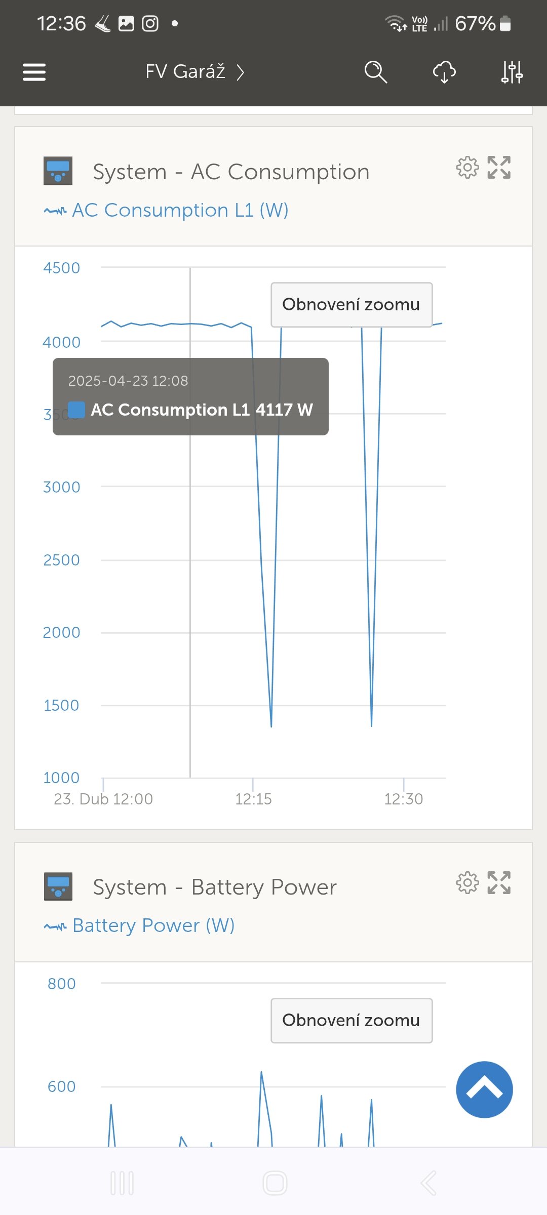

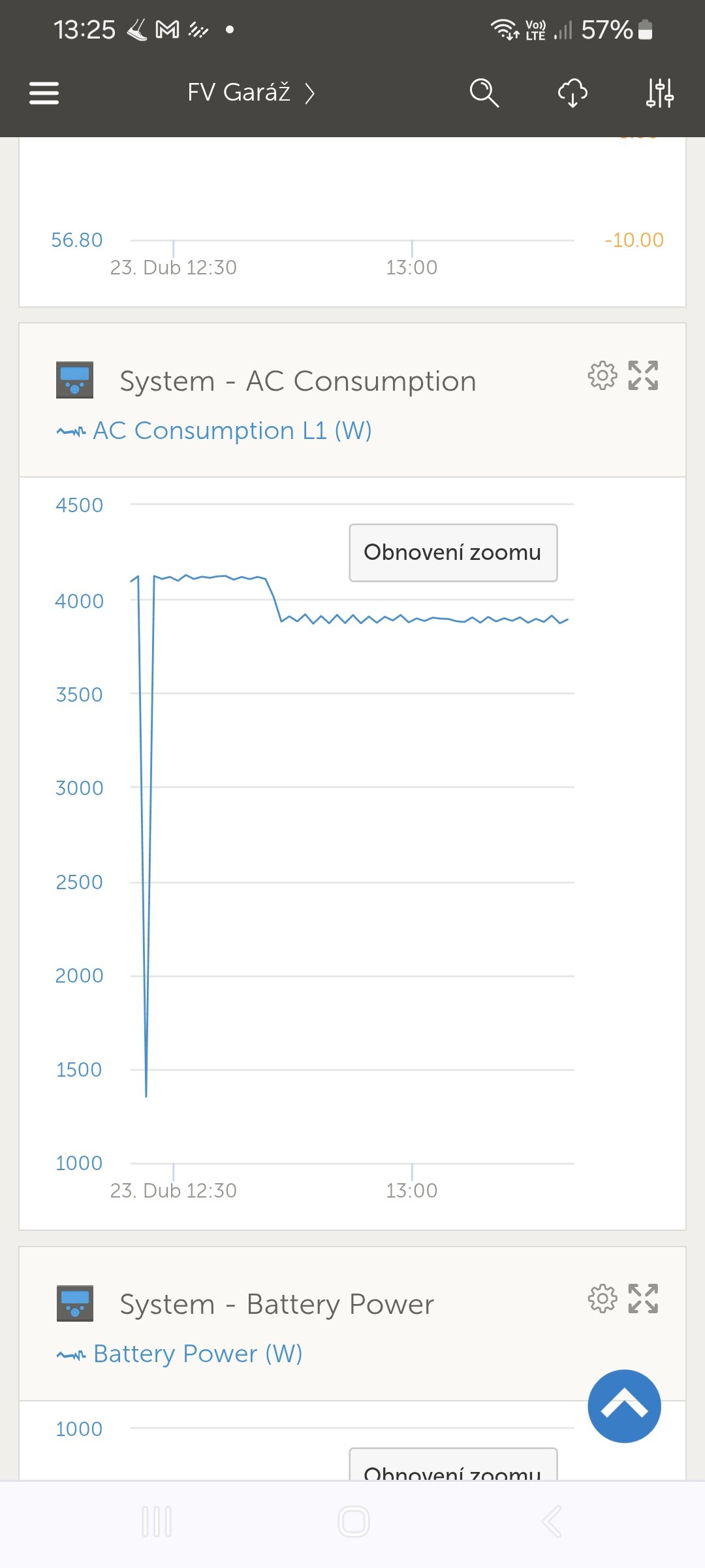

Když jsem ráno s krytem jel.na 19A-4120W studený start. Tak,než zapl ochranu to trvalo 45min.Teď odpoledne trafo nebylo studené a bez krytu jel 60min.
Tzn sundání krytu se chlazení zlepšilo o cca 30%.
Ubral jsem na 18A a nechám ho bĕžet.

Měníč po 21minutách od ukončení nabíjení zpomalil ventilátor na cca 1/2 otáček, jak je ten toroid rozpečený a cca dalších 10 minut běží.Po zeslabení na 16x230=3680W se nějak stabilizoval a toto by mohl udržet.
S tím chlazením je problém,že ten kryt není moc perforovaný a podle mě se počítá s tím,že ten ventilátor vytváří i podtlak a točí vzduch okolo elektroniky na levé straně pod tím krytem. Pokud tam není nasazený, tak klesá kolem těch součástek průtok vzduchu a můžou se přehřívat.
