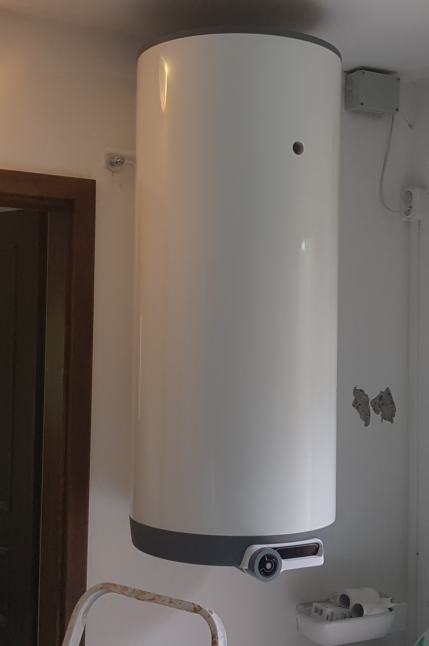

Blbě, bojler je vzhůru nohama na zemi, ale ráno jsem zajel koupit chemickou kotvu a 16tky hmoždinky se šroubama
Koukal jsem i na zapojení a moc moudrý z toho nejsem. Původně jsem to chtěl umístit před plynový kondenzační kotel, aby bojler předehříval vodu jen přebytkama ve všech 3F, ale pokud bych to zapojil "jen" takhle, tak si zase nebudu moci zapnout bojler jen z 1F. Toto zapojení je jednoduchý jak s vodou, tak i elektricky.
Tudíž musím ještě vykoumat jak to udělat, abych mohl od března do října odstavit úplně plynový kotel a jet jen z bojleru a zapojení nejen z přebytků ale i manuálně v případě nutnosti...

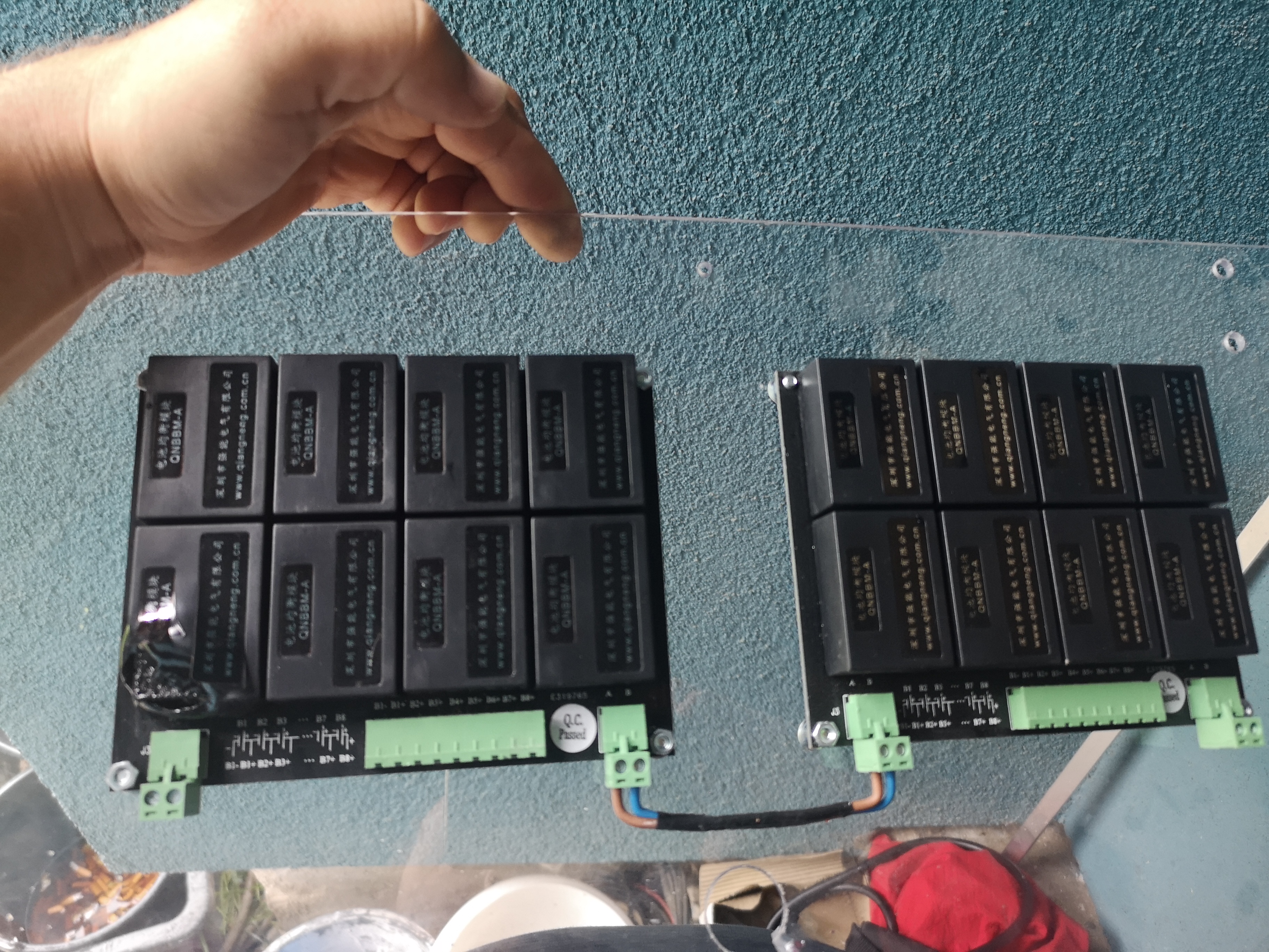

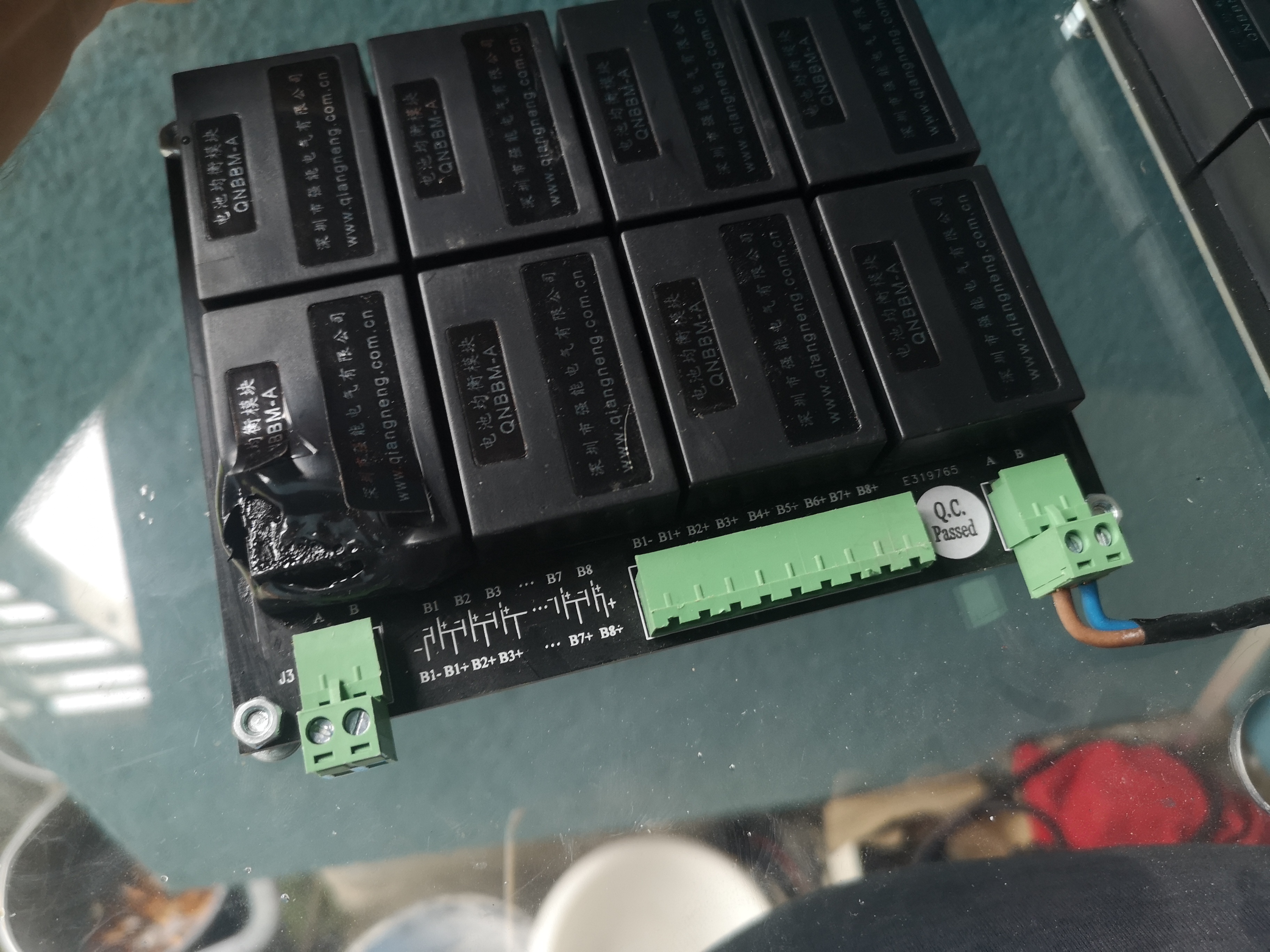

Dnes nijak nesvítilo, teď prší a laboratoř plná smradu.
Když sem ucítil smrad až v baráku, vrhl jsem se do laboratoře a vše rychle schodil a nechal větrat.
Co se asi tak mohlo stát? Vše jsem prohlížel až jsem nakonec zahlédl cosi podivného na Mandy pumpě...

Tak jsem se kousnul a visí... Připojení vody dořeším v týdnu, zítra mám neděli - nedělám

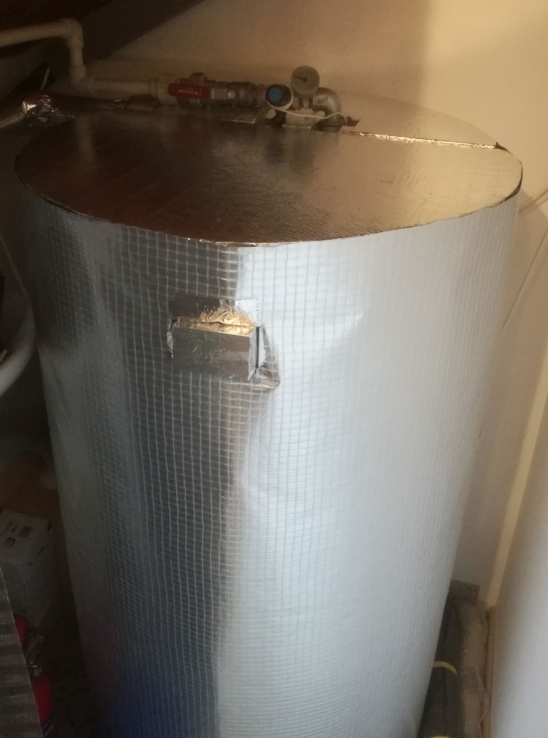

Zdravím pánové, já mám náskok - svařeno i zaizolováno. Ale musel jsem vzít stacionár, takže montáž byla o něco jednodušší.

no super tak a potom si ma clovek kupovat balancery zevraj koli bezpecnosti....lzahradil píše:Dnes nijak nesvítilo, teď prší a laboratoř plná smradu.
- Příspěvky: 3800
- Reputace:595
Re: marsalova poustevna
Články jsou vyrovnané,nebo je něco mimo?

článek u kterého se to stalo to začalo prebijet oproti ostatním. Rozdíl asi 0.3V. Ale už jsem ho dorovnal, naštěstí nebyla baterka nabitá takže nedošlo k přebití.
To mi tak napadá. Nemá tu někdo podobný problém nebo nefunkční? Že bych u někoho sebral ten jeden modul jako náhradní díl
