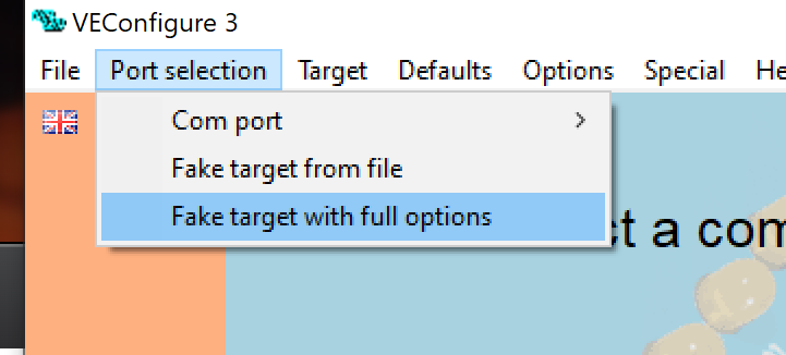

Tak stačí stáhnout si program (balík programů) VE Configure z Victron webu, kterým se přes převodník MK nastavuje MP přes VEBus a chce to přečíst docela obšírně popsané návody v čestině a Help v angličtině v samotném programu. Mi to trvalo pochopit asi dva měsíce jak to chlapci a dívky z Victronu vymysleli.
Fake simulace, zvolit 48V měnič.

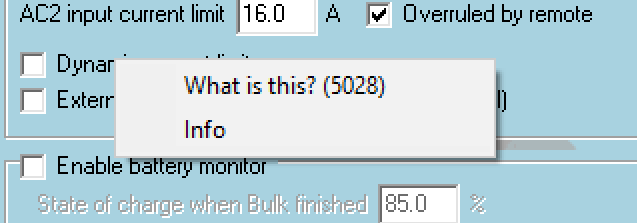

Přečetl bych si český překlad návodu a klikem v programu pr. tlačítkem myši na pole nebo popisek pole karty programu VEconfigure, se vyvolá přesně Help k dané kliklé položce.

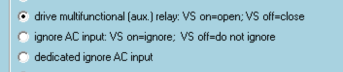

...pár obrázků po instalaci a k nastavení toho relé:
Ve config je volba pro nastavování, ostatní programy jako VEquick a VE system je pro konfiguraci vícero měničů a resetace.VE flash je pro změnu firmware, po zakoupení by se nemělo nic jako firmware měnit pokud nebude požadavek složitější konfigurace, např. pro assistenty a tp. někdy to chce upgrade, obvzláště po ostrém napojení MK3 a při obnovení verze VE configure, mám to zpravidla offline pokud vše funguje bez problémů a nenapojuji se s připojením k internetu, jen s odpojeným, protože to automaticky vyhledává aktualizace. Help o kliku pravým talčítkem myši volba puntíku pro naprogramování relé (MP má dvě nevím které to zrovna je) na kartě je i fajka pro inverzi všech podmínek které se následně nastavují klik do pole hodnot a změna podmínek při něčem toto je zrovna volba nějaké prodlevy v sekundách při nějakém zvoleném výkonu
Na konec musím ještě dopsat že nastavování je složitější, když vypne to relé, mělo by to fungovat jako UPS, také změna základních hodnot, vypnout určitě fajkou nabíječku, atd. Odladění je asi týden, párkrát zhasne barák ale po odladění a dlouhodobé spolehlivosti hlavně už neaktualizuji a nic neměním pokud to nově nastalá situace nevyžaduje.
