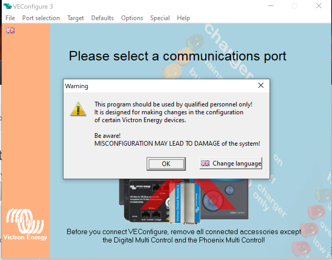

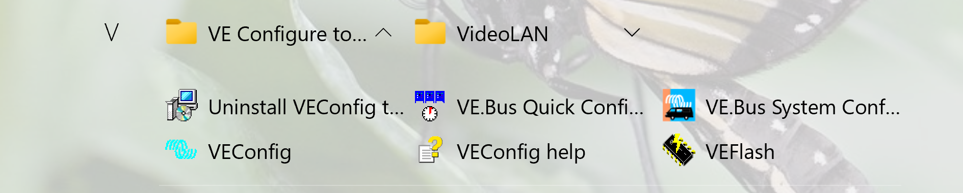

Tak stačí stáhnout si program (balík programů) VE Configure z Victron webu, kterým se přes převodník MK nastavuje MP přes VEBus a chce to přečíst docela obšírně popsané návody v čestině a Help v angličtině v samotném programu. Mi to trvalo pochopit asi dva měsíce jak to chlapci a dívky z Victronu vymysleli.
Fake simulace, zvolit 48V měnič.
K MP určitě MK3 dokoupit. Jestli není potřeba vícero měničů a assistenti, což asi není, konfigurací i s jedním měničem může být vícero, tak bych asi použil funkci podmínek pro sepnutí relé přes záložku Virtual switch pro sepnutí toho měniče co jde do ACin.
Přečetl bych si český překlad návodu a klikem v programu pr. tlačítkem myši na pole nebo popisek pole karty programu VEconfigure, se vyvolá přesně Help k dané kliklé položce.

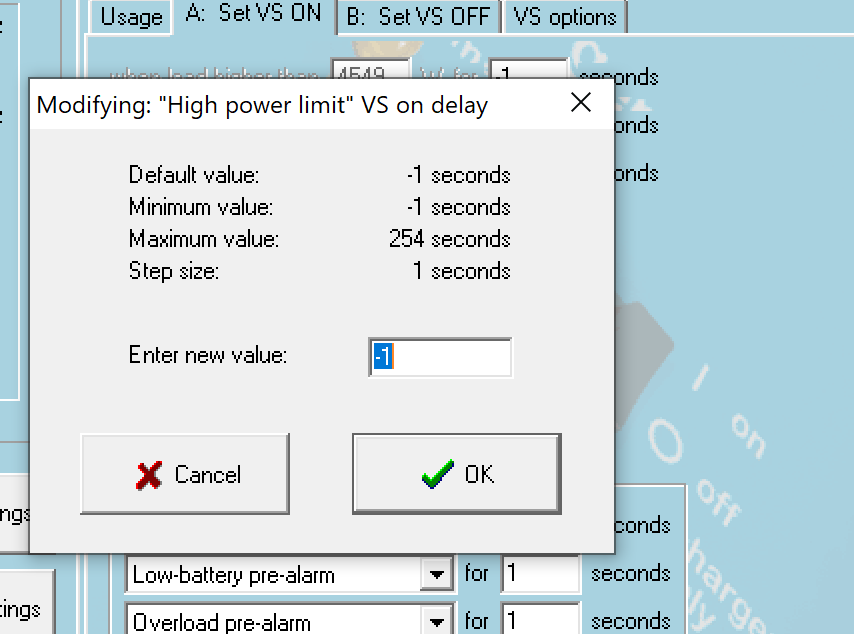

...pár obrázků po instalaci a k nastavení toho relé:
Ve config je volba pro nastavování, ostatní programy jako VEquick a VE system je pro konfiguraci vícero měničů a resetace.VE flash je pro změnu firmware, po zakoupení by se nemělo nic jako firmware měnit pokud nebude požadavek složitější konfigurace, např. pro assistenty a tp.

někdy to chce upgrade, obvzláště po ostrém napojení MK3 a při obnovení verze VE configure, mám to zpravidla offline pokud vše funguje bez problémů a nenapojuji se s připojením k internetu, jen s odpojeným, protože to automaticky vyhledává aktualizace.

volba puntíku pro naprogramování relé (MP má dvě nevím které to zrovna je) na kartě je i fajka pro inverzi všech podmínek které se následně nastavují
klik do pole hodnot a změna podmínek při něčem
toto je zrovna volba nějaké prodlevy v sekundách při nějakém zvoleném výkonu
