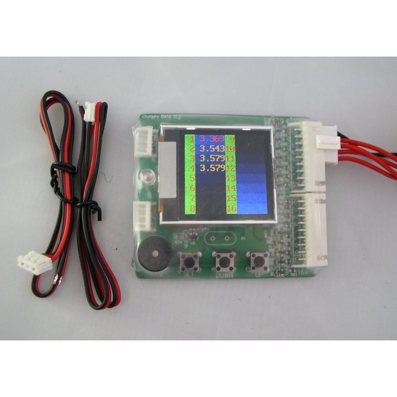

Také tento měřák testnu.Bm16 LF .

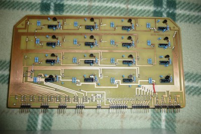

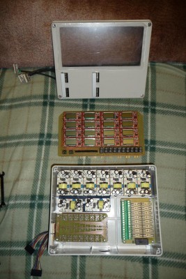

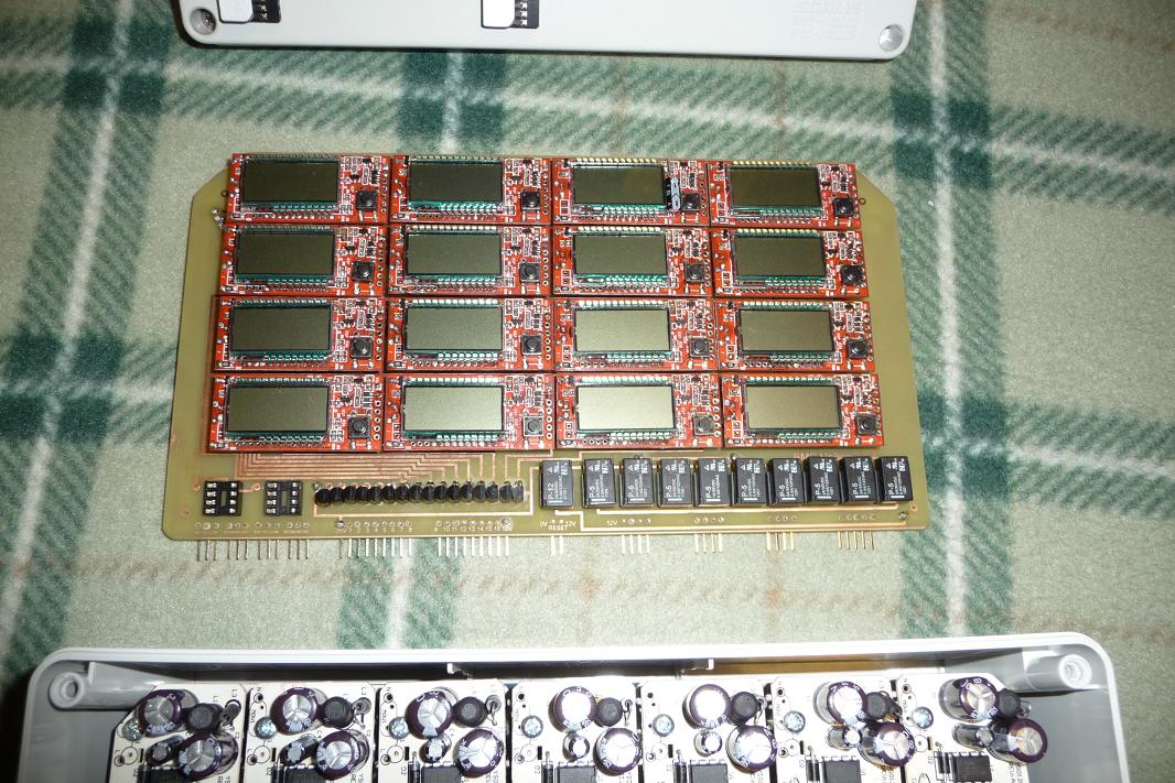

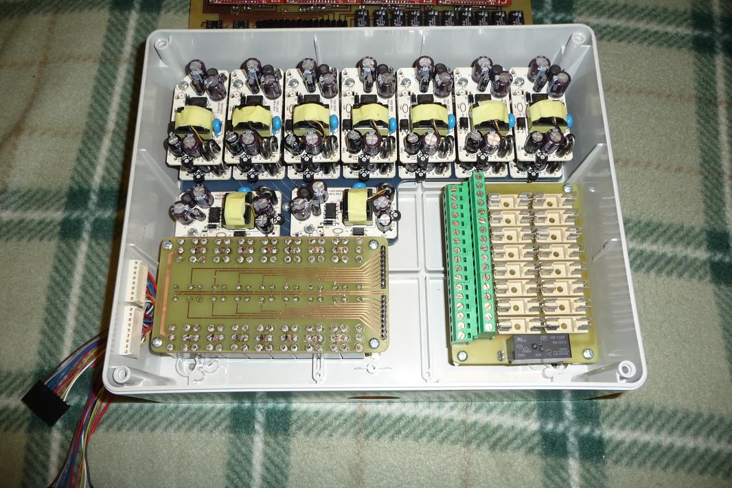

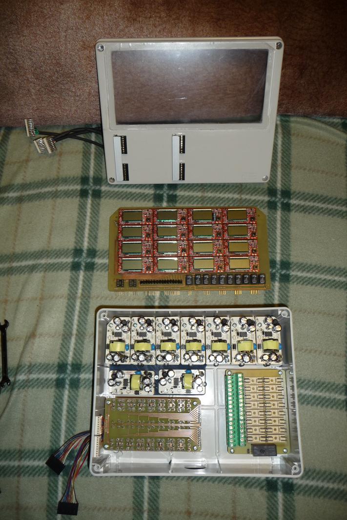

... taky by se mi líbil coby ukazatel stavu šťávy v nádrži , teda v
Zrovna finišuju se svou BMS
zatím nejnáročnější projekt co do složitosti a náročnosti ... jen ten oboustranej plošňák sem dělal třikrát
. Už to začíná nějak vypadat , tak si sem troufnu dát pár foto
Nahoře DC/DC měniče (120V / 3,2V až 3,7V) 1 na každý článek , vlevo dole relé-karta k odpojování DC/DC měničů dle stavu nabití příslušného článku a vpravo dole mini rozvodna 120V DC s pojistkami pro DC/DC měniče .
Mother-board osazený 16-ti cellcheckery nastavitelné od 3,00V do 4,00V v krocích po 0,05V .

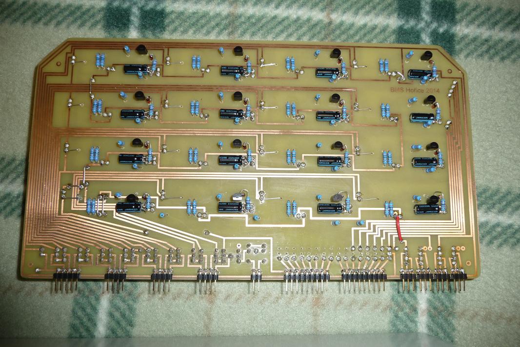

Moterboadr zezadu ... tam je smetí , co ?
Bude-li to fungovat tak jak doufám , po nabití kteréhokoli článku sol. geglem na nastavené napětí se aktivuje BMS jež skrze DC/DC měniče bude dobíjet ostatní slabší články dokud také nedosáhnou nastaveného napětí . Žádné maření el. v rezistorech , ale doplňování

Tý brďo to muselo dát práce. Tolik displejů pohromadě v jedný krabičce jsem naposledy viděl na exkurzy v Jetelíně. (JE Temelín).
Držím palce ať to funguje.

Zdravím ,Frenky píše:Tý brďo to muselo dát práce. Tolik displejů pohromadě v jedný krabičce jsem naposledy viděl na exkurzy v Jetelíně. (JE Temelín).
díky

suprová práce, todle všechno navrhovat a pak každou s každou součástkou 16x to samé... do zblbnutí..
jsem zvědavej jaké budou zkušenosti z provozu, protože na odporových balancérech se u mě propálí tak málo energie, že to vlastně ani nestojí za řeč, tak výhodu úspory bych u sebe asi neobhájil.
Spíše mě zajímá proč měniče ze 120V ? nešli použít nějaké na 60V co by jely přímo z baterie ?

Re: LiFeYPO4 balancéry
proč se drbu s vlastní BMS ? Protože na trhu sou sice levné produkty ale nedá se u nich nastavovat nepětí , ty co to umí sou zase drahé jako čert
. Z diskusí nejen tu ale i s i4wifi , panem Kubišem jsem dospěl k doporučením nabíjet LiFe na nižší napětí než-li 3,6V při kterém začínají reagovat jednoduché balancéry .
Ony DC/DCměniče umí pracovat od cca 90V DC do 350V DC
ale hlavně mají galvanické oddělení vstupu od výstupu . Napájet je budu "surovou" šťávou z panelů
Ještě kábluju
po oživení dám vědět

tak sem tu s prvními poznatky z provozu mé BMS
1. než to začalo šlapat , našel sem asi 7 chib na PCB , komplet předělat řízení relátek a upravit cell monitory (pod 3,3V se jim nechce fungovat
teď už více méně jo
2. příjemně překvapily DC/DC měniče - fungují né od 120V DC , ani od 52V DC ale od 24V DC
Zkoušel jsem je napájet z aku , jenže jak zkušenější tuší , prospěšné to moc nebylo . Neboť balancuji-li 15článků pomocí el. z 16článků , je výsledný efekt nula nula prd
. Přepojení DC/DC měničů přímo na FV panely (jak sem měl v plánu dříve) , balancování je mnohem efektivnější .
Jak to tedy funguje v reálu ? 16 cell monitorů hlídá 16článků LiFe - vzroste-li napětí kteréhokoli třeba 3,40V = příslušný cellmonitor sepne relé jež připojí FV panely k DC/DC měničům a současně vypne své relé mezi DC/DC měničem a článkem , protože jeho článek je již nabit . Ostatní cell monitory též po nabití svých článků zastaví jejich nabíjení
Poslední dobitý článek současně odpojí DC /DC měniče od FV panelů
Ještě mi zbývá udělat stádo signalizačních LED , a mělo by to být hotové ... snad
