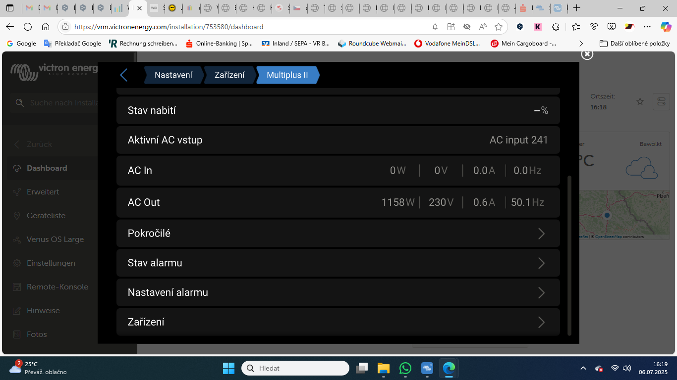

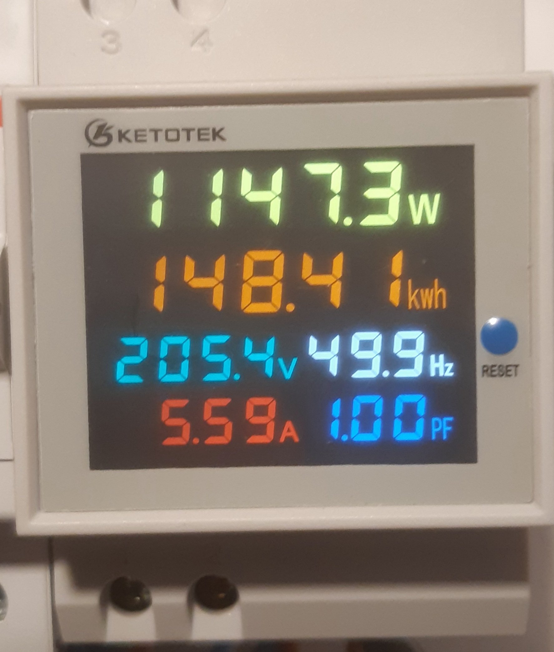

Re: Jirkova FVE
Měnič samotný ukazuje výstup na AC OUT 230V - vůbec neregistruje jiné napětí
Ve stejný moment v rozvaděči, potvreno multimetry - napětí 205,4 V
