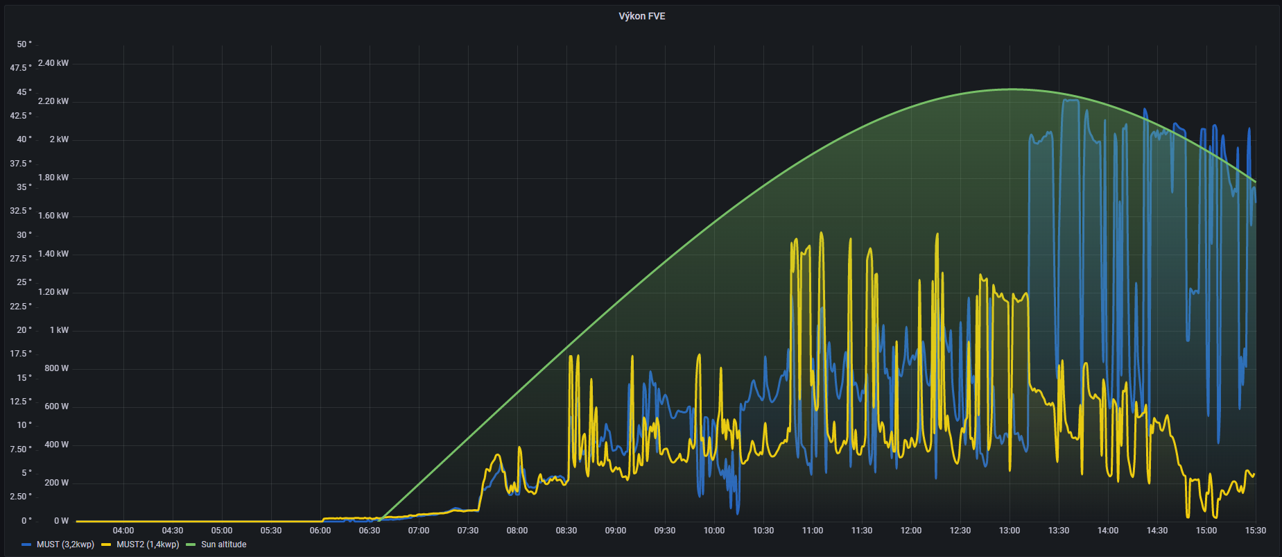

Dneska jsem pozoroval chování MPPT které se dnes zapotí... Dopoledne běžela 1kw spirála a zbytek do baterie, po poledni jsem zapnul na druhém měniči druhý bojler 2kw odběr. Pak jsem sledoval MPPT a umí reagovat dost slušně na změny během pár vteřin desítky ampér nahoru. Dnes jak je ale chladno jsem narážel často na maximum jednoho z měničů na jeho MPPT. Občas si měnič pípnul při prudkém osvitu panelů ale držel a makal jak má. Teplota do 40°C jak MPPT tak AC strana.
Přidávám graf jak dneska mráčky "pulzují" s MPPT. V jednu chvíli mi okolo 14h. šlo z baterie 110A špičkově

U nás dnes mega vetrisko, doobeda behali oblaky, potom to už bolo lepšie. Baterka dobitá, celý deň dve klímy a kúpelňový radiátor. Zatiaľ 24 kWh na DC strane, som spokojný

Hezky, tady dopoledne bylo dost oblačné. Odpoledne se vylepšilo. V těchto chladných dnech mi dávají panely i nad štítkovou hodnotu výkonu. Včera i dnes výroba kolem 13kWh. Jen jsou docela ztráty měřil jsem, že při odběru 2kw z měniče jsou i 210w ztráty dle rozdílu mezi výkonem FVE, odběrem z baterie a AC odběrem. Snažím se vždy spotřebovat maximum v danou chvíli a baterku kolikrát nechám dobíjet více až odpoledne kdy už mám nakrmené co potřebuju.

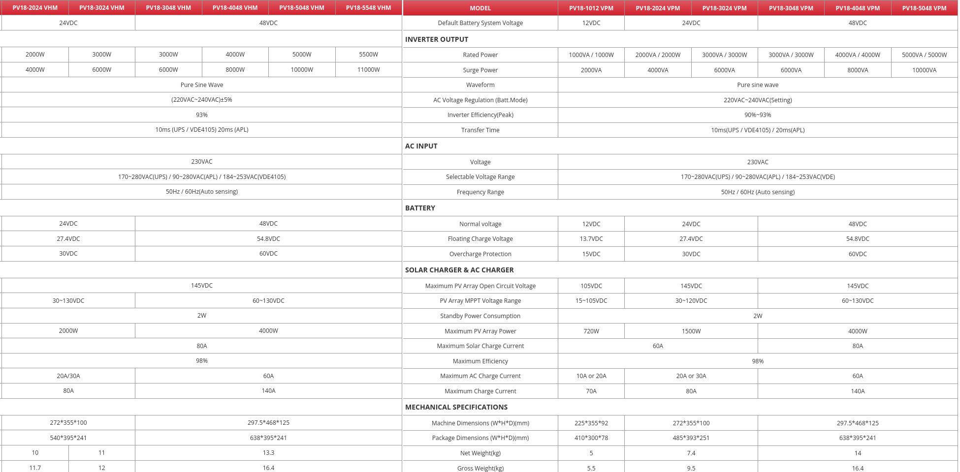

Mam jednoduchy dotaz - tušite nekdo jaky je realny rozdíl mezi MUST VPM a VHM verzi, pro příklad PV18-3024 VPM, a PV18-3024 VHM? Snažim se to uz týden nějak porovnat a nedaří se mi. Zkusil jsem i CHAT GPT a ani ta mi nepomohla.
Umite to nekdo zodpovedet?

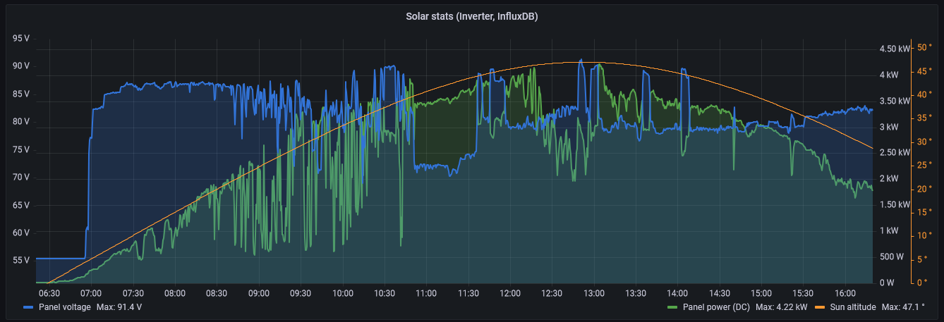

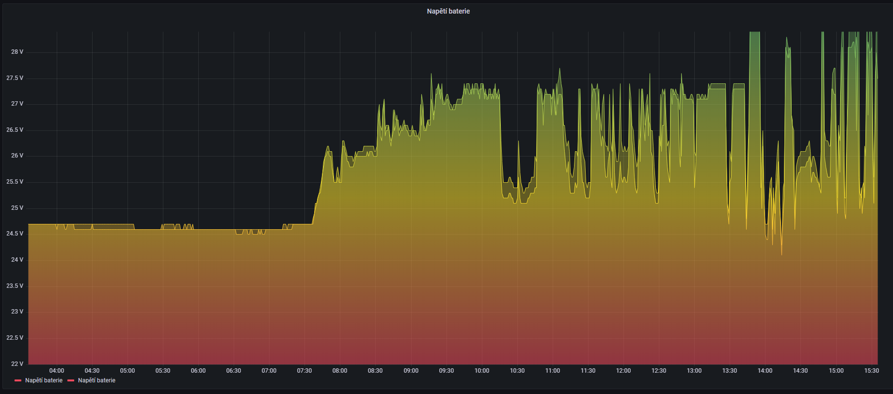

mohl bych poprosit jak vypada kod naklikat to takto v grafaně? treba do sz par fotek, se mi nedari to takto naklikat, data mam, jen to zobrazit, díkTomHC píše:U nás dnes mega vetrisko, doobeda behali oblaky, potom to už bolo lepšie. Baterka dobitá, celý deň dve klímy a kúpelňový radiátor. Zatiaľ 24 kWh na DC strane, som spokojný

Díky za tabulku. Tak jsem to zkusil porovnat:rottenkiwi píše:.
Rozdily 3024 VHM vs 3024 VPM:
Kód: Vybrat vše
PV array 30-130 Vdc 30-120 Vdc
Max PV array 2000W 1500W
Net weight 11 kg 7,4 kg- TomHC

Nie je problém, s čím sa ti nedarí? Tu si stihni môj dashboard a môžeš to skúsiť upraviť.vejvik píše:mohl bych poprosit jak vypada kod naklikat to takto v grafaně? treba do sz par fotek, se mi nedari to takto naklikat, data mam, jen to zobrazit, dík
https://pastebin.com/Levs44hV

Grafana a já nejsme kamárádi. Napasovat tvůj config na moje hodnoty se mi nepodařilo, ale podařilo se mi diky tomu naklikat první statistiku. Nicméně, když jsem dashboard uložil, už nevím jak ho znova editova.s čím sa ti nedarí?

Ako prvé si vytvor datasources. Potom je to už len klikačka v GUI, vybrať DB, series. Keď sa ti ukážu nejaké dáta v grafe, už sa len pohráš s farbami, parametrami. Určite nájdeš na webe nejaký video návod.
