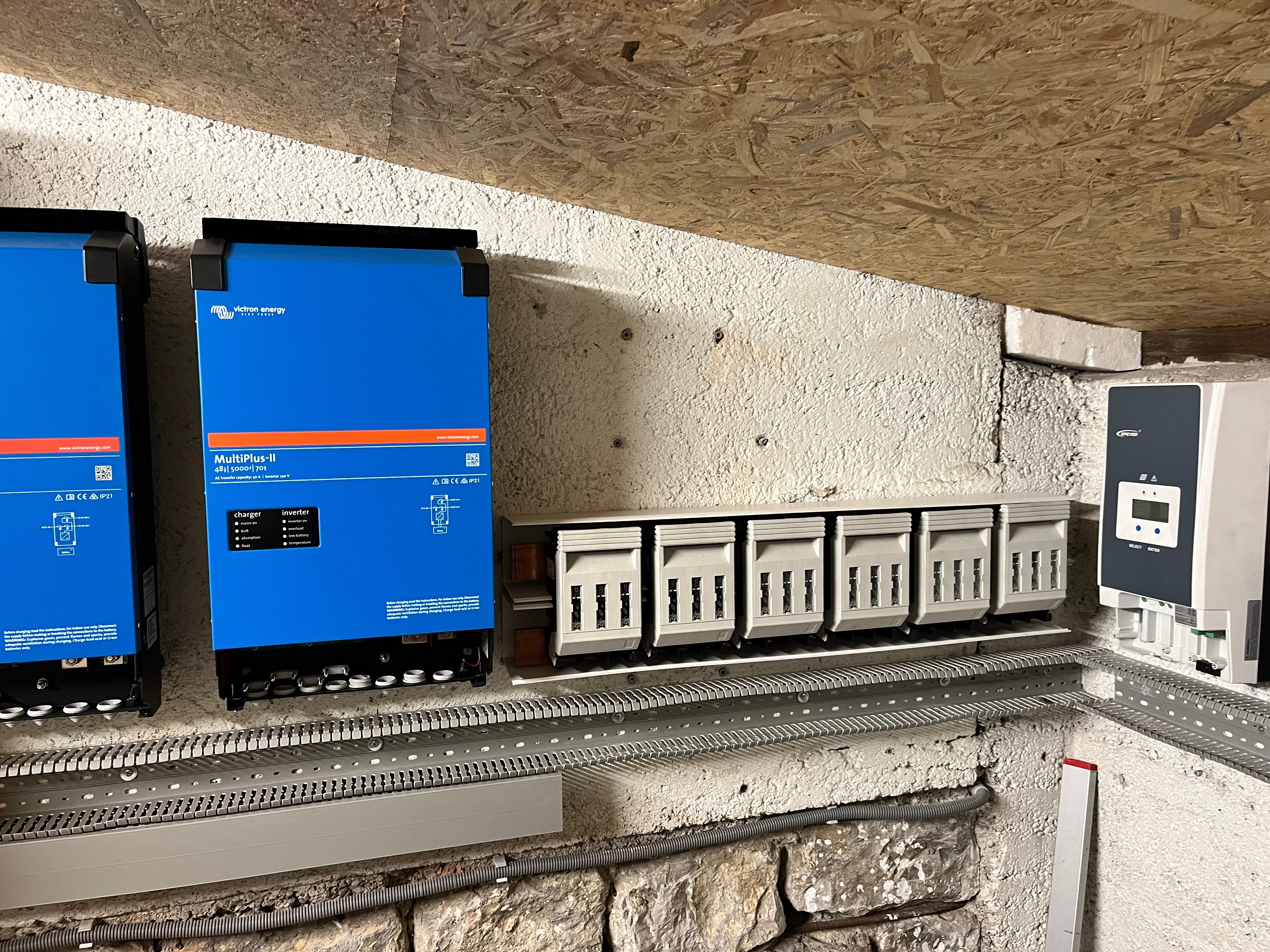

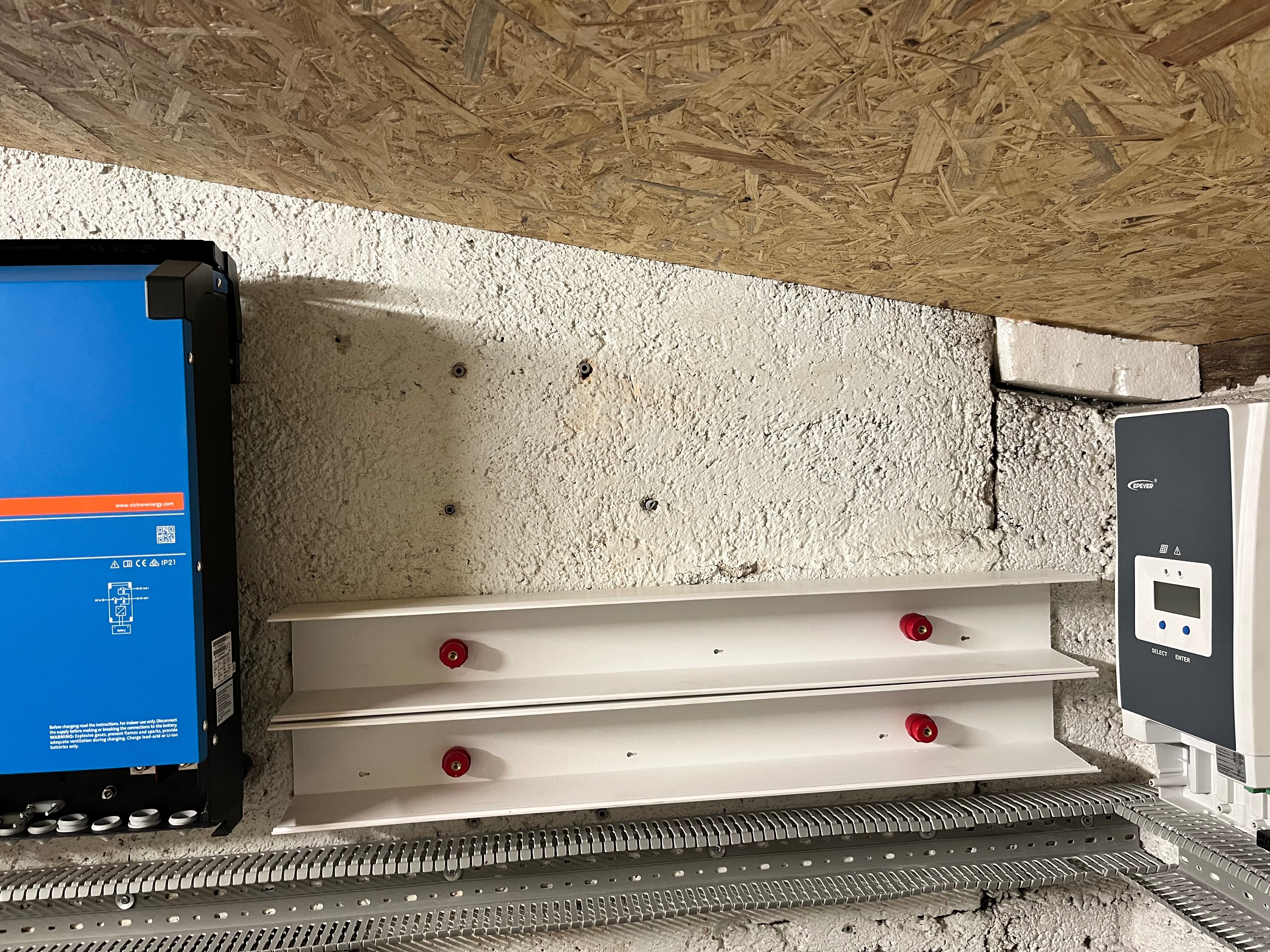

Re: Migelova elektrárna
https://www.murat.sk/produkt/fn-sk-120- ... 1-5-120-mm
sem das 4*25mm2 v pohode a stoji tolko, co styri oka
- Příspěvky: 7493
- Reputace:1078
Dělají to i na hliník?
Preco by si to nemohol pouzit na hlinikovu listu?...
3x GWL SUN-2000G paralelne
- Příspěvky: 7493
- Reputace:1078
No proto se ptám
Má to povrchovku, tak není důvod, aby se to nedalo cvaknout i na hliníkovou lištu. Samozřejmě pořádně očistit a asi pravidelně dotahovat.
Tak..rozvrhnutie komponentov by uz bolo.Teraz zacat uz len kablovat...
Teraz som si uz rozdelil aj zlaby aby sa mi nekrizovala AC a DC cast.
