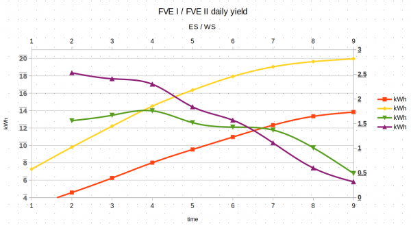

Za maj sa vyrobilo toto:
FVE I: par kWh
FVE II: 488 kWh,
FVE III: 344 kWh,
DS: 0.0 kWh,
Spolu: 832 kWh.

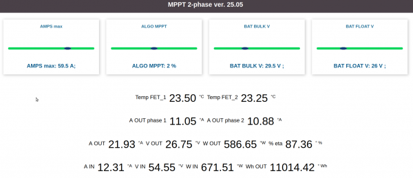

Staci trochu vedomosti, paru kondov, cholem kus cinu, esce kus hlinika
a mace 8000 Wp MPPT, kotre vam zrobi 10 az 20 kWh dzenne,
suciastky mace iz polamanych atx zdrojov, aj fany iz nich.
A netreba davac penezi 1300 € drahym MPPT iz holandska
ci davac cinannom penezi, bo ich u EU nit, ale cinanov jes velo,
a maju litium aj kobalt aj med aj hlinik a my nemame nic,
lebo mame hole ruce. / y /
100 amperovy, two phazovy mppt sebe zrobice za 2 dni za 130 € sami,
ked nakupice sicky sucastky novy.

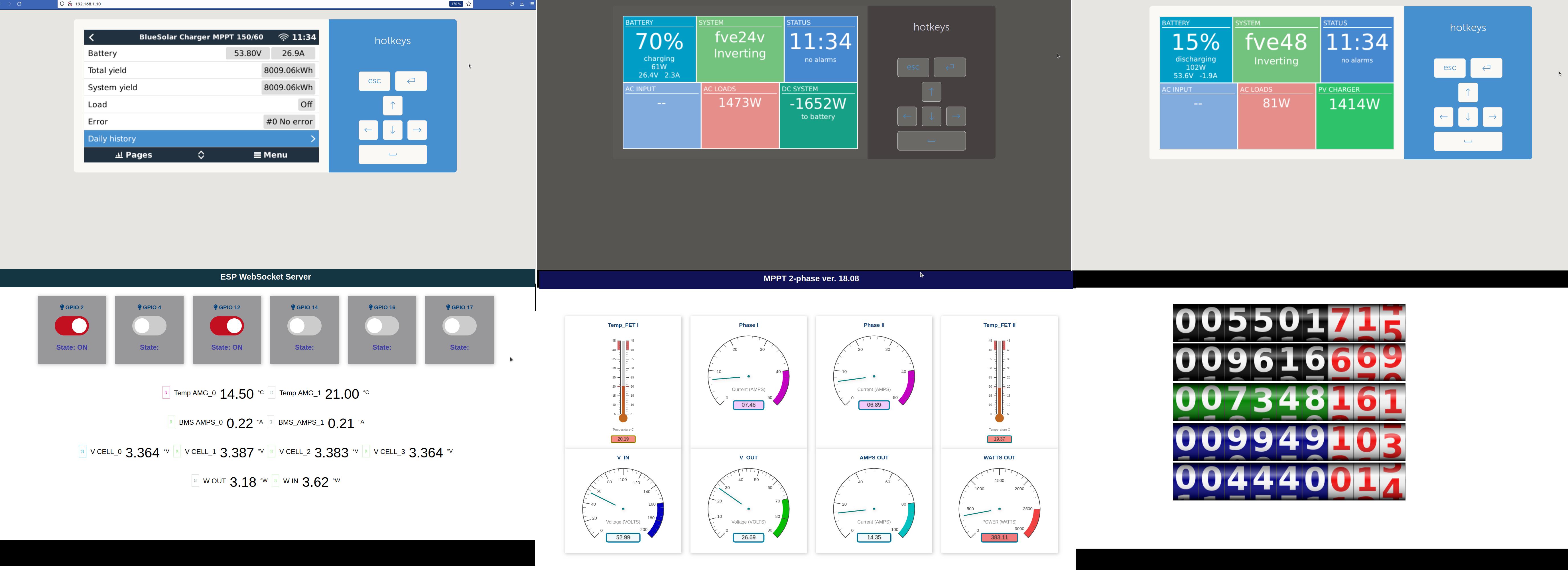

A ako vam vase vlastne MPPT vyrabaju energiu pocas dna
a ako sa otacaju trackre za Slnkom vidite cez MQTT na grafoch.
U mna to po 9 r. prevadzky vyzera takto:

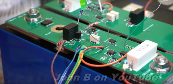

Testujem moje Aktivne BMS_0 na audio hlasky pri pod/prekroceni limitov:
ESP32 BMS L298N ACTIVE BALANCING - Part 29 / audio hlasky /
https://youtu.be/PDB82H9TCnY

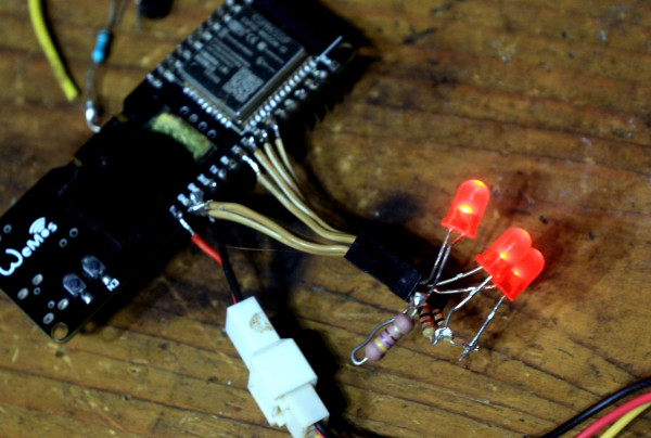

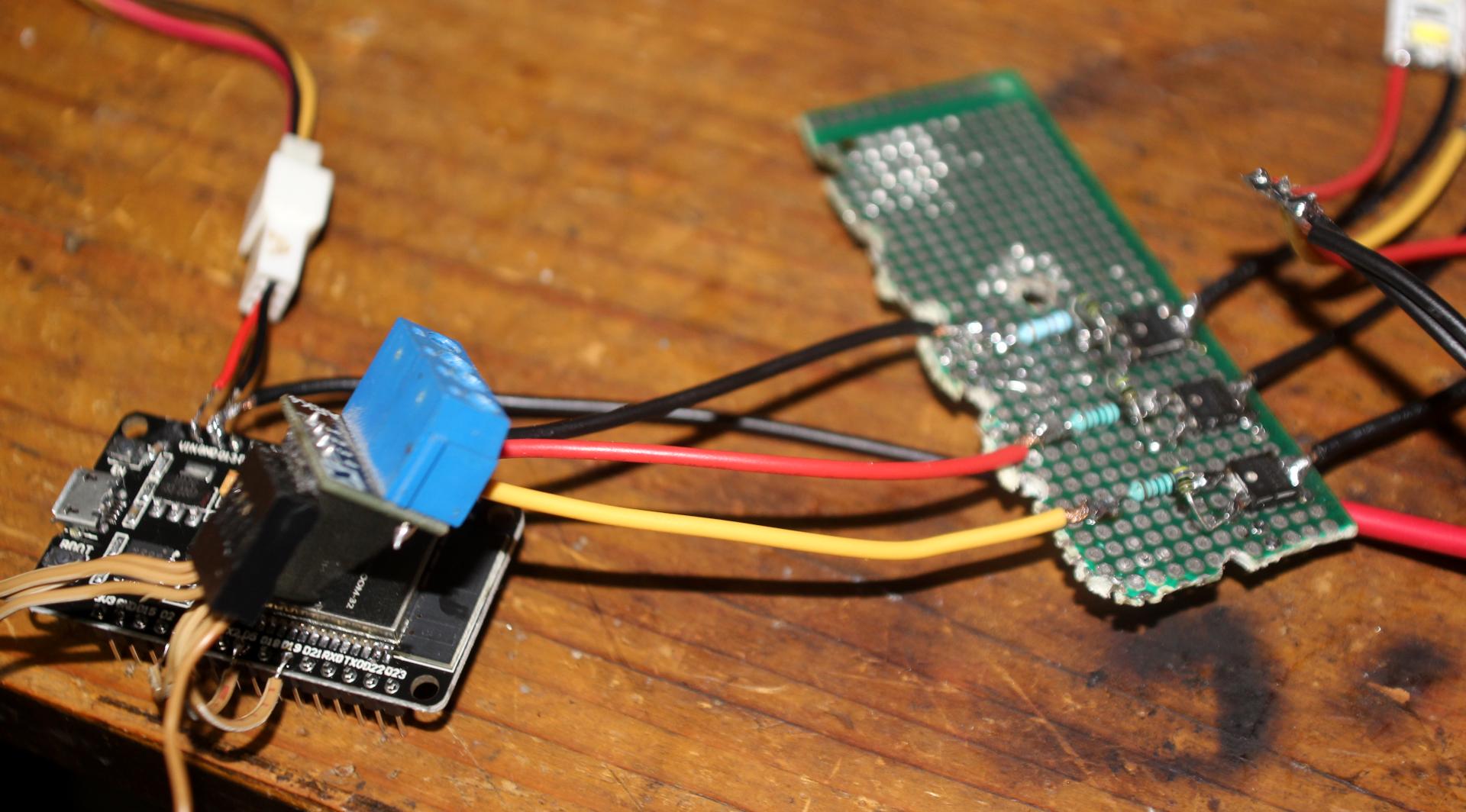

Mam tu na ESP32 pripojene LED, ktore idu na 3.3 V a PWM 20 - 100 % pri 5 - 10 kHz.
Chcel by som tym stmievat cez WiFi niekolko LED pasov - 11 - 13 V, 2 - 8 W.
Aky FET pouzit a kde ho v nejakom odpade z PC najst, aby to fungovalo
na GATE na tych 3.3 V ?
Tak 40 A s tymi to FET-mi funguje.
Mali by zvladnut aj 90 A, co by stacilo na balancovanie.
https://youtu.be/eC-5L9JkL4I
https://www.pololu.com/file/0J387/IPD036N04L_rev1.0.pdf
https://github.com/espressif/arduino-es ... hal-ledc.c

Hľadaj logic-level MOSFETy, tým na plné otvorenie stačí 3.3V, takže ako stvorené pre ESP. Vhodné nájdeš v laptope, pri napájacom konektore, ale sú na 99.9% SMD v puzdre DFN3x3. Ja používam napr. QM3054 (30V, 140A, 3mΩ). Alebo podobné nájdeš aj vo VRM, spínané zdroje pre CPU, GPU...rottenkiwi píše:Mam tu na ESP32 pripojene LED, ktore idu na 3.3 V a PWM 20 - 100 % pri 5 - 10 kHz.

Dik. No tak to su este mensie ako mam ja, to na moje oci a Parkinsona urcite nie je.
Ale ako chladit to PG-TO252-3 puzdro od 40 do 90 A ? Ved to je strasne mrnave.

Tak si ešte pozri v TO220 púzdre, napr. IFRZ44N alebo IRLZ44N, FQP30N06L... Hľadaj "logic level mosfet".
