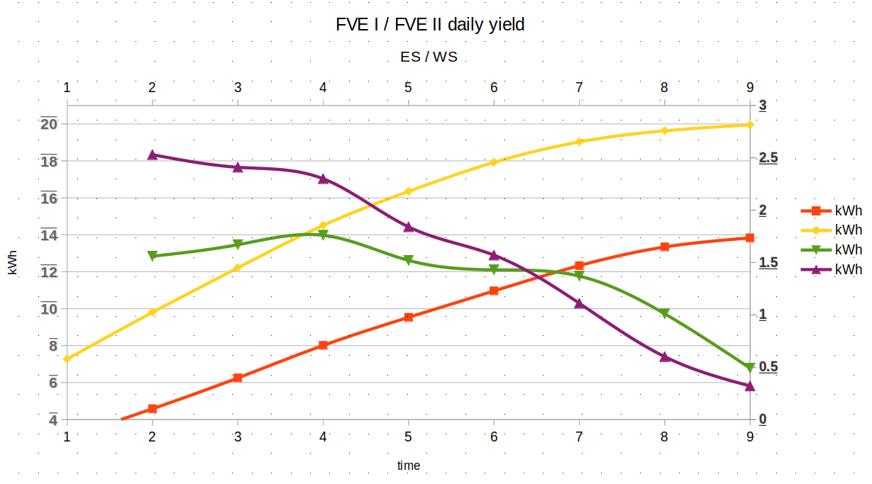

Za maj sa vyrobilo toto:
FVE I: par kWh
FVE II: 488 kWh,
FVE III: 344 kWh,
DS: 0.0 kWh,
Spolu: 832 kWh.

U mna to po 9 r. prevadzky vyzera takto:

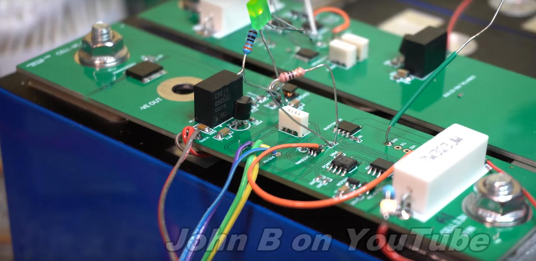

Testujem moje Aktivne BMS_0 na audio hlasky pri pod/prekroceni limitov:
ESP32 BMS L298N ACTIVE BALANCING - Part 29 / audio hlasky /
https://youtu.be/PDB82H9TCnY

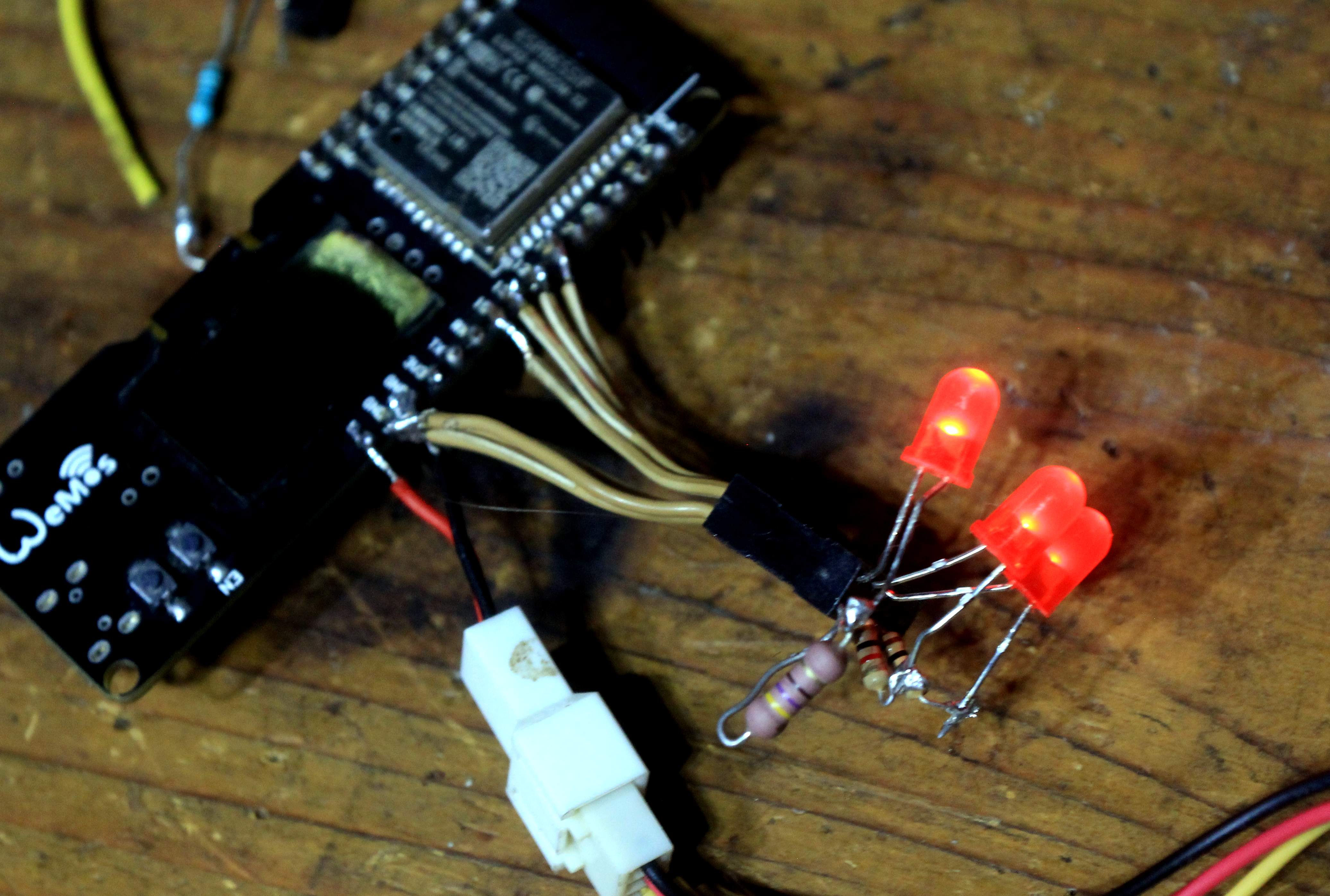

Mam tu na ESP32 pripojene LED, ktore idu na 3.3 V a PWM 20 - 100 % pri 5 - 10 kHz.
Chcel by som tym stmievat cez WiFi niekolko LED pasov - 11 - 13 V, 2 - 8 W.
Aky FET pouzit a kde ho v nejakom odpade z PC najst, aby to fungovalo
na GATE na tych 3.3 V ?

- Příspěvky: 3707
- Reputace: 804
Hľadaj logic-level MOSFETy, tým na plné otvorenie stačí 3.3V, takže ako stvorené pre ESP. Vhodné nájdeš v laptope, pri napájacom konektore, ale sú na 99.9% SMD v puzdre DFN3x3. Ja používam napr. QM3054 (30V, 140A, 3mΩ). Alebo podobné nájdeš aj vo VRM, spínané zdroje pre CPU, GPU...rottenkiwi píše:Mam tu na ESP32 pripojene LED, ktore idu na 3.3 V a PWM 20 - 100 % pri 5 - 10 kHz.
