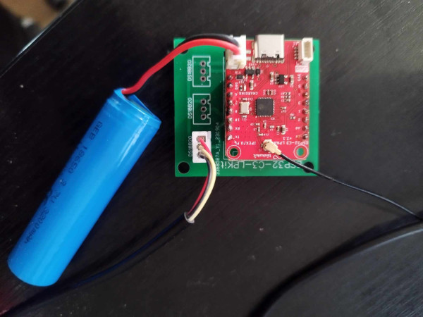

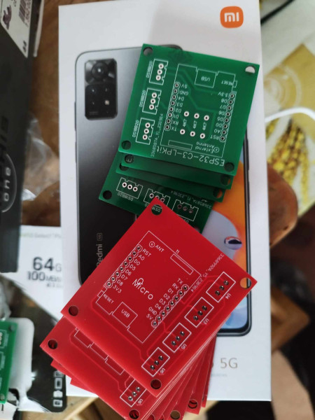

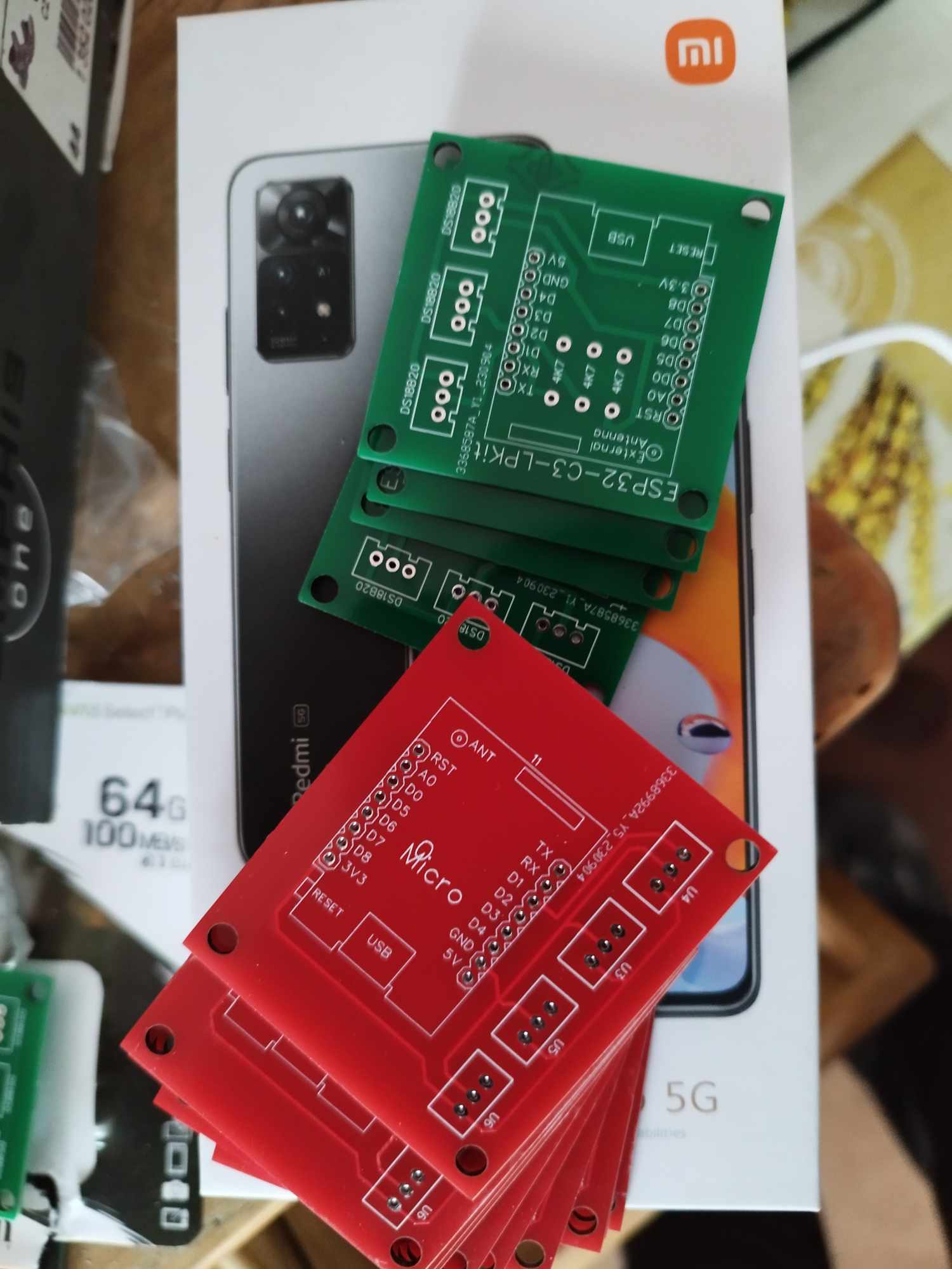

Z Laskakitu testuji momentálně jejich hodně úsporné desky
Navrhnul jsem si plošný spoj abych DS18B20 jen zacvaknul do konektoru. Deska sama o sobě papá 7uA v deep sleep. Měřím teplotu 1x za minutu.
