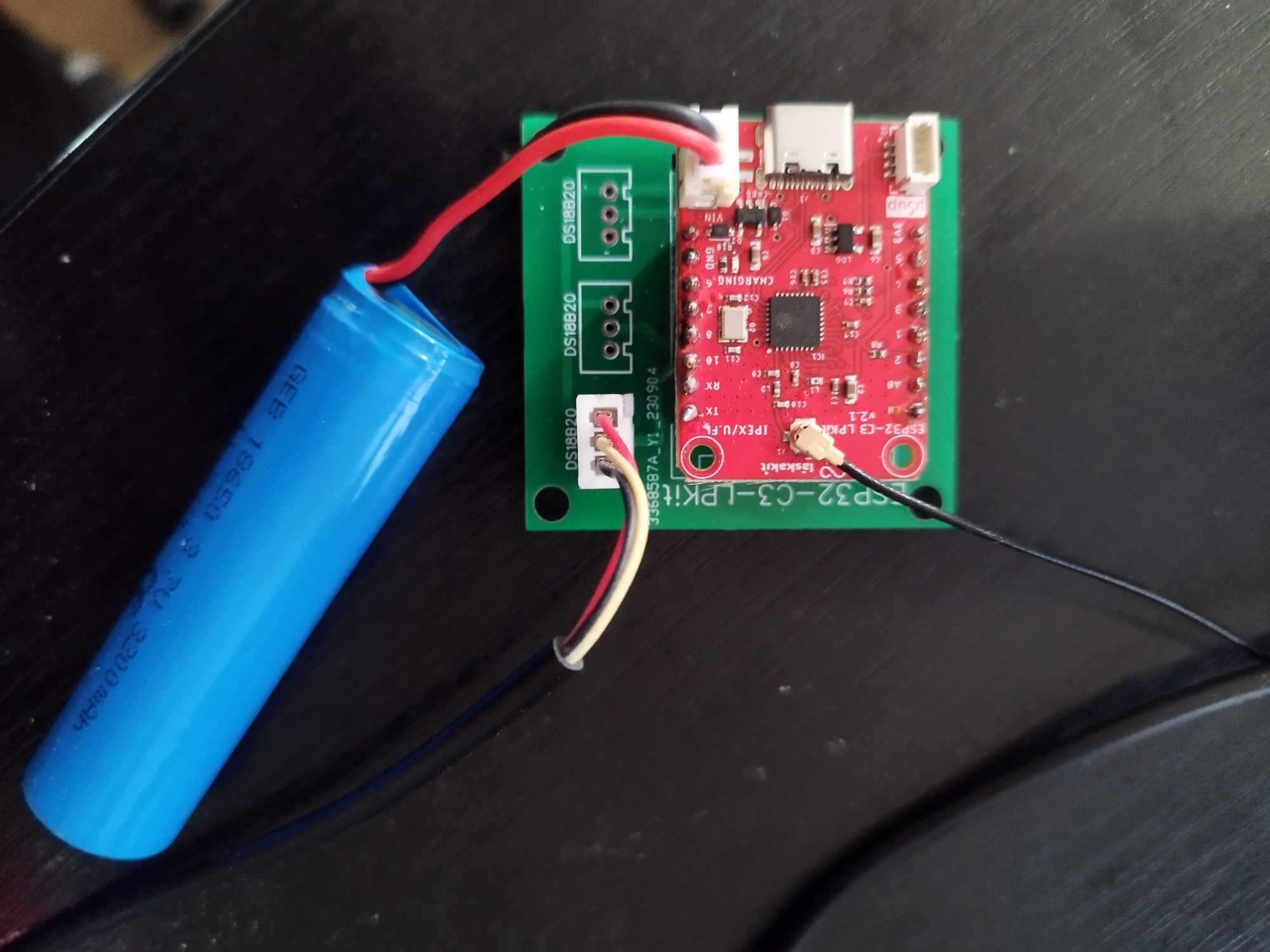

Z Laskakitu testuji momentálně jejich hodně úsporné desky
Navrhnul jsem si plošný spoj abych DS18B20 jen zacvaknul do konektoru. Deska sama o sobě papá 7uA v deep sleep. Měřím teplotu 1x za minutu.

to bokser: to máš jako periferii k HA? jestli jo, tak postni konfigurák, jak se dosáhne tak malé spotřeby. destička je ESP32 co?

Nahrál jsem tam kodik pro odesílání na web. Určitě by se dalo i vytvořit něco podobného pro HA. Je to ESP32C3 a spotřeba v deep sleep je opravdu zanedbatelná. V podstatě mi na jedné takové desce jede i srážkoměr a ten jsem nenabíjel déle jak pul roku a lionka má stále 4,04V...kodl69 píše: pon zář 25, 2023 6:25 pmto bokser: to máš jako periferii k HA? jestli jo, tak postni konfigurák, jak se dosáhne tak malé spotřeby. destička je ESP32 co?
