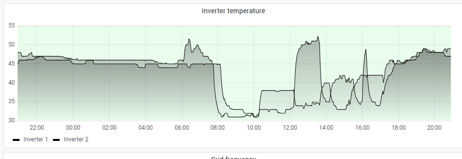

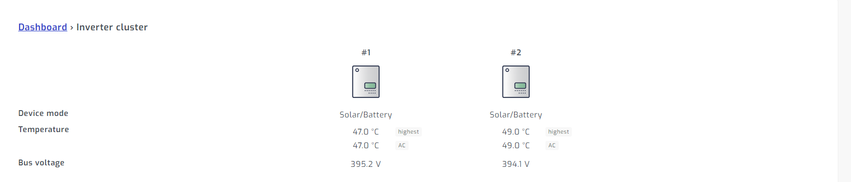

Všimnul jsem si že mi to nabídlo aktualizaci, tak jsem jí provedl. Co jsem našel za změny, tak že už to kreslí i teplotu střídačů do grafu a je tam nějaký pokus o MAX teplotu (což nějak nefunguje) vždy je tam pouze stejná s aktuální.
