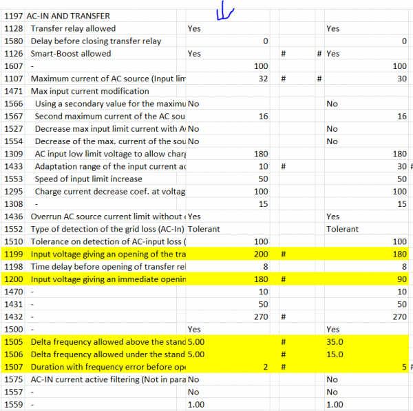

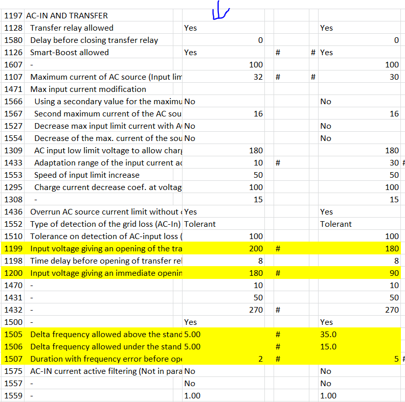

DanoP, tak nevím. Dostal jsem se dnes konečně znovu k laborování.
Zkusím vše shrnout formou „provozního deníku“:
Záměr: „Nabíjet jen z panelů, nikoli ze sítě. Transfer sepnout při poklesu pod určitou hladinou SOC (měřeno podle BSP) a vypnout nad jinou zvolenou hladinou SOC“.
Situace na začátku: 1126 SmartBoost vypnutý, 1296 Battery Priority No, 1125 Charger Allowed No. Nastaveno sepnutí transfer relé pod určitou hladinou SOC, vypnutí nad určitou hladinou SOC (1545, 1538, 1586, 1441, 1588, 1587).
Problém: Zdá se, že vše funguje jak má, žádná chybová hlášení ani warnings, ALE při připojení transfer relé (SOC poklesne pod 1586) dojde k „bliknutí“ žárovek, výpadek spotřebiče (až na jeden počítač) ustojí, ovšem není to cílové řešení. Bliká přitom zelená ledka XTM (Autorestart). Předpokládám analogickou situaci, kterou popisuje DanoP.
Krok č. 1: Rozepnutí synchronizace nabíjecích cyklů mezi XTM a VT (10037 No), při této příležitosti kontrola nabíjecích cyklů u XTM a VT (mám LiFePo -> vypnutí absorbce, float napěti na 54,1V, 1589 No, 1516 No). Výsledek stejný jako před krokem č. 1.
Krok č. 2: Zapnutí 1126 SmartBoost. Ac IN se začíná synchronizovat nad hranicí SOC, kterou chci jako minimální pro sepnutí transfer relé. Navíc při sepnutí relé se baterie trvale nabíjí cca 1,5A, což se mi nelíbí. Zapnutí SmartBoost „opravuje“ měření SOC, předtím hlásí po zapnutí vždy 100%
Krok č. 3: Zapnuti 1296 Battery priority YES, 1297 battery priority voltage 48V. AC IN spíná podobně jako v minulém kroku, tedy když to teoreticky nemá.
Krok č. 4: Vypínám SmartBoost, zůstává jen Battery priority. Znovu okamžitě špatné měření SOC. Chování stejné jako před krokem č. 1: vše funguje, ale zase probliknutí/autorestart.
Plán: zkusit reset do továrního nastavení a znova od začátku.
Lepší rada samozřejmě velmi vítána, přikládám pro případ zájmu nastavení, se kterým jsem skončil.

tak to velká gratulace. Nechceš ještě pro dobro lidstva zkusit 1552 změnit na svou původní hodnotu, aby se ověřilo, jestli to skutečně způsobovalo to blikání světel?

Hmm tak 1552 mam na Tolerant, rovnako mam zakazany nabijac {1125} ale povoleny boost {1126},
co si ale teraz spominam ze som tiez urobil aj reset z SD karty cez adresar 03. Zeby to bolo nakoniec update+reset tovarenskych parametrov cez 03??

Co som porovnaval rozdiel pred resetom a po resete. Tak ma zaujalo toto - modre ozn. stlpec su aktualne hodnoty, za nim povodne, pricom toto som vobec nenastavoval prebralo sa to ako default - cize zmenilo sa to resetom cez 03.
Zmeny ale hovoria o rozpojeni transfer rele, nic o nafazovani. Iny rozdiel je vypnuty nabijac v XTM.
Mozno keby Marshal64 nasiel backup csv z XTM pred resetom a po resete ked to chodi, mozno by sa naslo kde je rozdiel.

20. Postuji příspěvek a po zralé úvaze měním plán a předtím, než si dám panáka, lezu na střechu a shazuji jakžtakž sníh s panelů
21. Dávám si panáka
22. Nastavuji 1552 na Tolerant
23. Zkouším cukat s 1128 tam a zpátky. Chování je stejné (tj. bez probliků a bez autoresetu), tím je hypotéza z bodu 10 vyvrácena, ale už to nezedituji...
21. Dávám si panáka
Naposledy upravil(a) marsal64 dne pát úno 12, 2021 5:29 pm, celkem upraveno 2 x.

Takže (a) nastavení před resetem je o pár příspěvků výše:
https://forum.mypower.cz/viewtopic.php? ... 61#p143127
Přikládám:
(b) nastavení bezprostředně po resetu: (c) současné nastavení s úpravami, které to zprovoznily: Nu a pokud tam objevíte, že by něco mohlo být celkově jinak, budu rád za info
Přikládám:
Naposledy upravil(a) marsal64 dne pát úno 12, 2021 5:51 pm, celkem upraveno 1 x.
