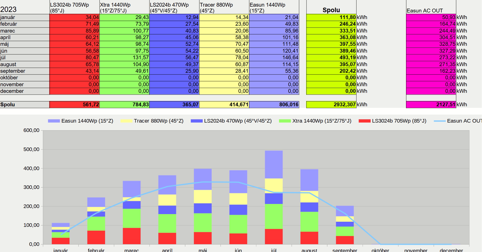

Prehľad výroby po lete

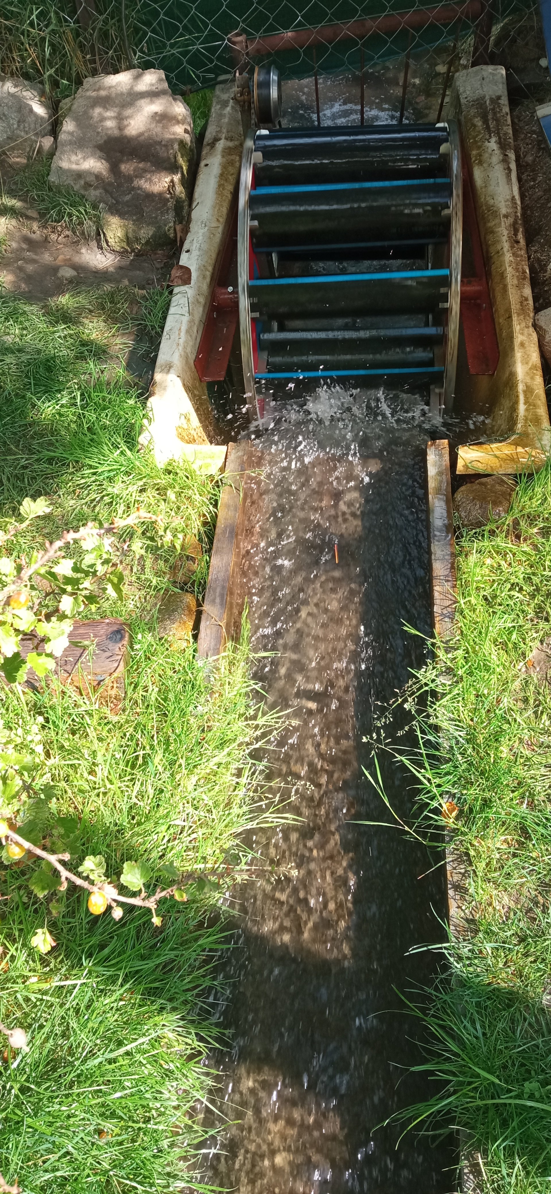

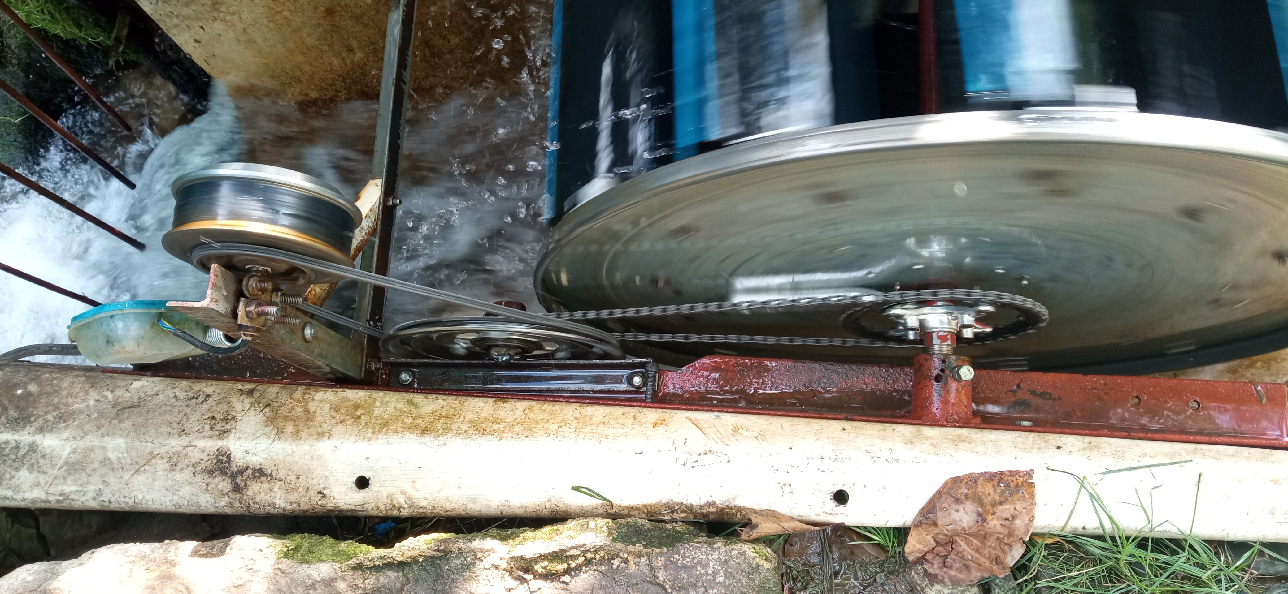

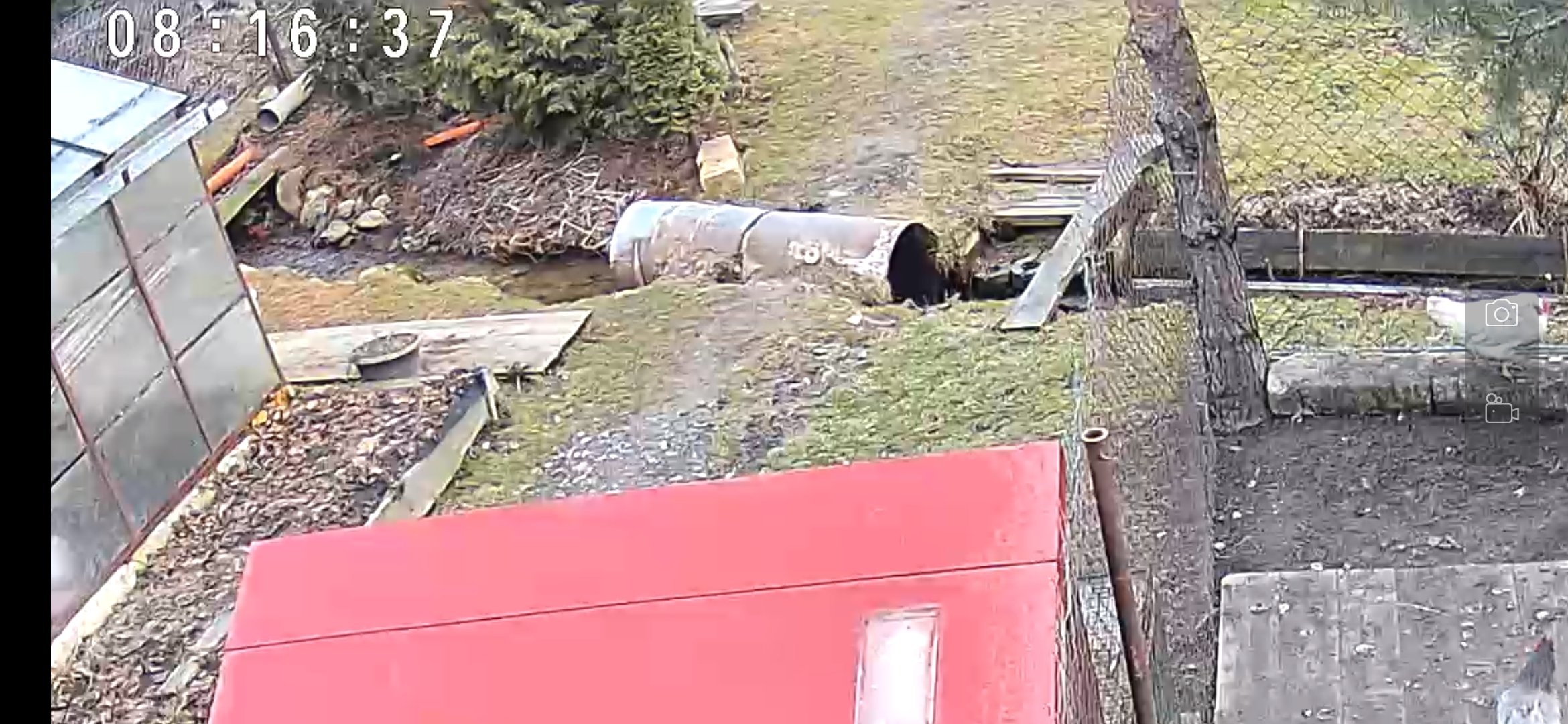

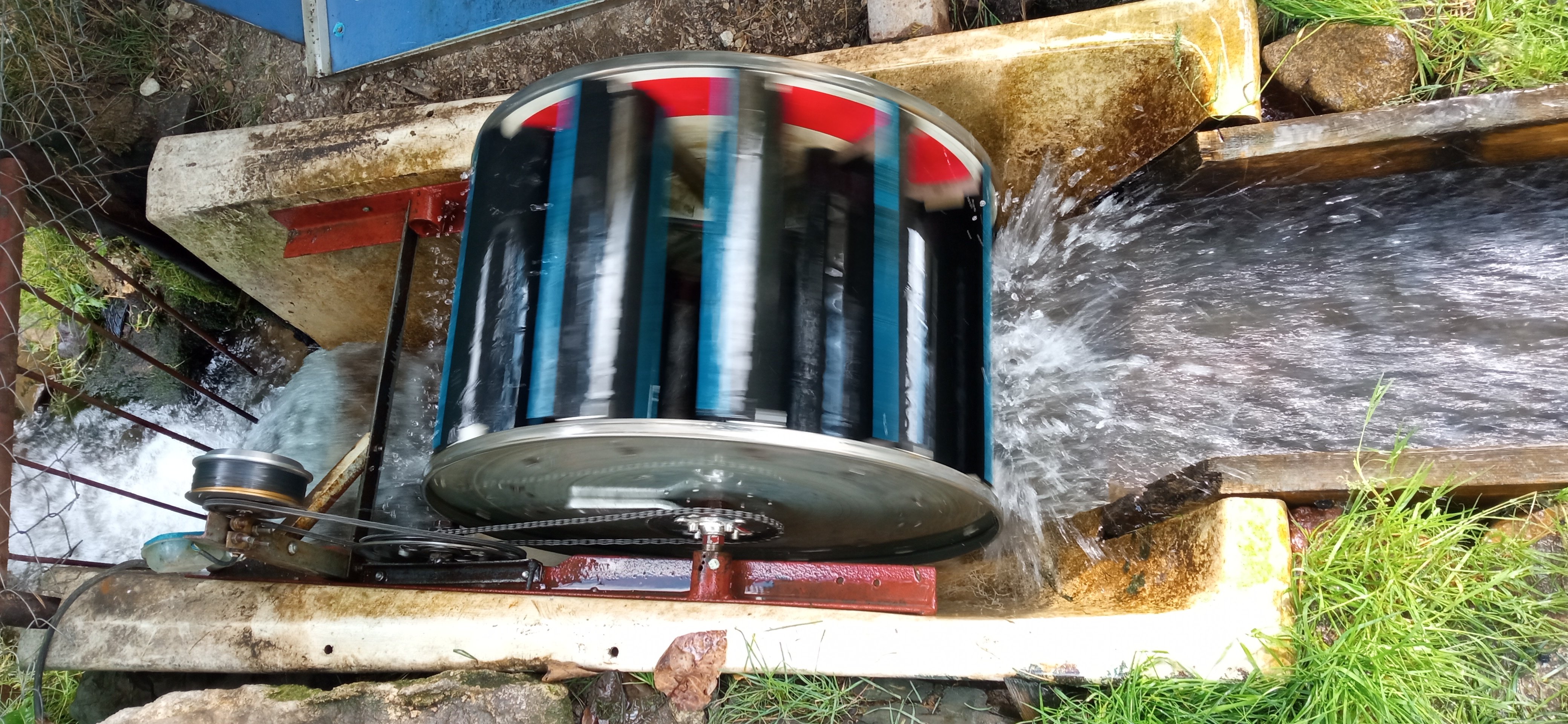

Tak možno pre inšpiráciu ,aj keď mimo FVE ,môj vodný mlyn.
Potreboval som upraviť koryto potoka , ktoré bolo krivé a podmyté a cez zimu mraz vytlačil rúry, ktore slúžili na prechod. Ked som urobil nové koryto, bolo jasné, ako to treba využiť .
Už dávnejšie som chcel postnuť, ale riešil som sprevodovanie. Prvotné sprevodovanie bolo cez klinovy remeň, aby som obmezil diely náchylné na hrdzavenie, to však trpelo neduhom preklzávania. Finálne riešenie je cez cyklo reťaz .Čas od času sa namasti. Od včera v prevádzke s reťazou, zatiaľ ok.
Zhotovenie je "čo dom dal" bez investícií.
Nie je to nič extra, ale dokáže to dávať od 20W do 70W podľa vody , 24/7.
Ako generátor,je použitý 3f ac motor z hoverboardu. Staré koryto

Nemělo by to větší výkon, pokud by se to kolo dalo co nejníž k tomu plotu, aby ta voda padala z nějaké výšky?
- Příspěvky: 4245
- Reputace:966
Re: 705Wp + 630Wp ostrovná FVE pod Tatrami

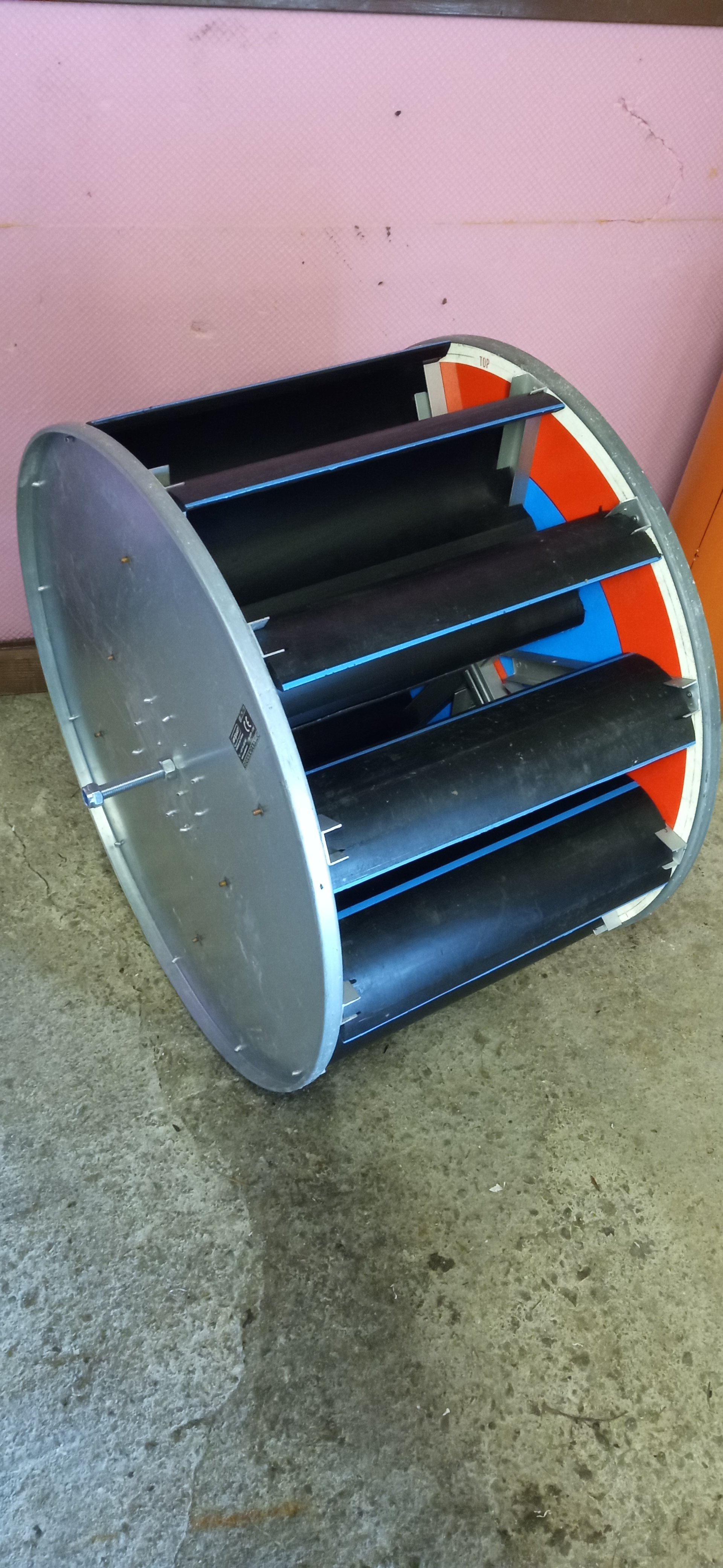

Lopatky sú z HDPE rúry?

Z fotiek to moc dobre nevidno ,ale koleso je asi 50 cm od plota. Bohužiaľ pozemok je skoro rovina, na šírke 11 metrov mám prevýšenie maximálne 50 cm. Taktiež kvôli hrubím nečistotam ako sú konáre a skaly nemôže byť koleso úplne na dne vane. Čiže to je maximum ako som sa s tým vedel pohnúť, ináč by som koryto potiahol ponad koleso a púšťal vodu zhora na neho.

Ano HDPE 150
