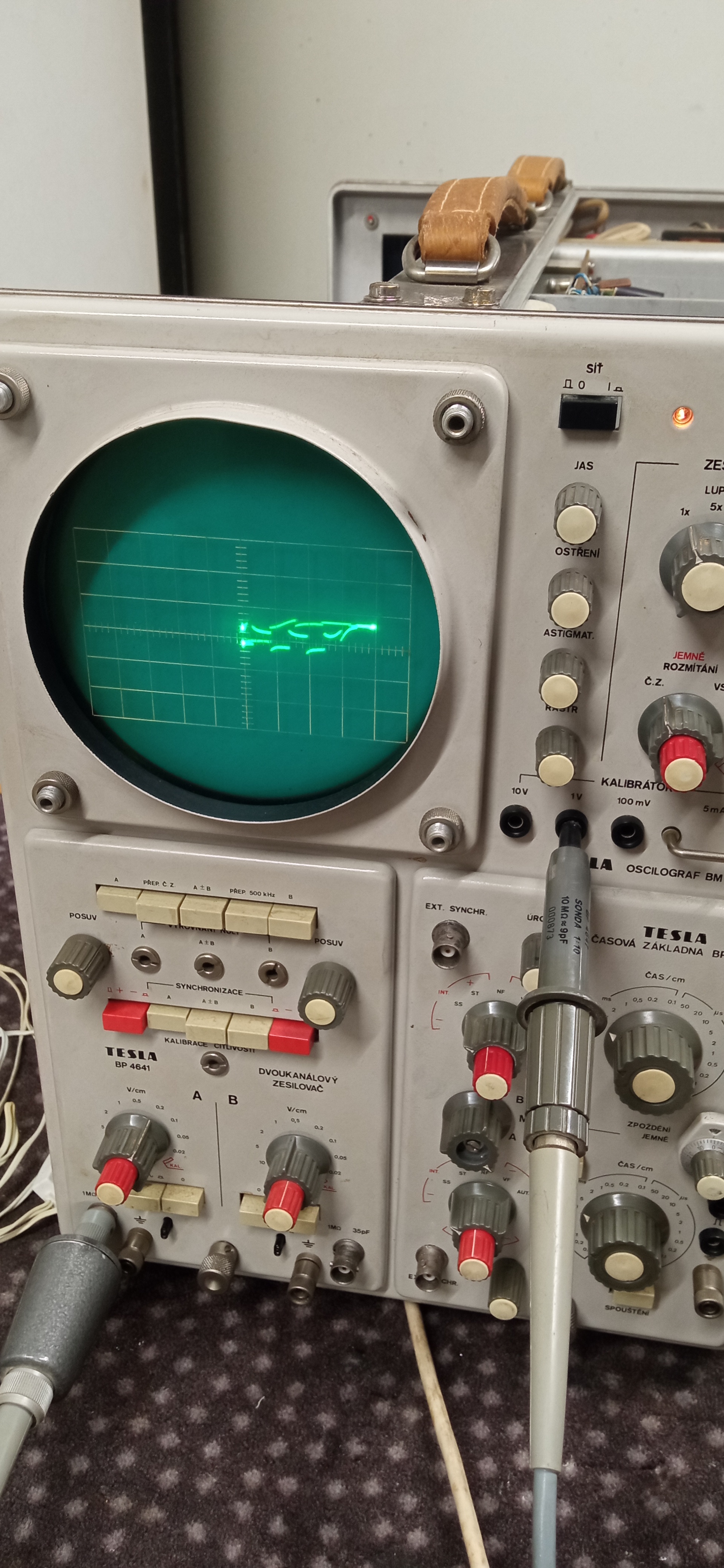

Ahojte. Dostal som do daru oscilo Tesla BM464 , ma však nejakú vadu , ktorú som na Goglovi nenašiel. A to , že je obraz deformovaný ,akoby v slučke ,posunutý od stredu na pravú stranu obrazovky a vracia sa naspäť do stredu. Vedel by niekto poradiť, či je vadna obrazovka ,alebo elektronika ? Dík.

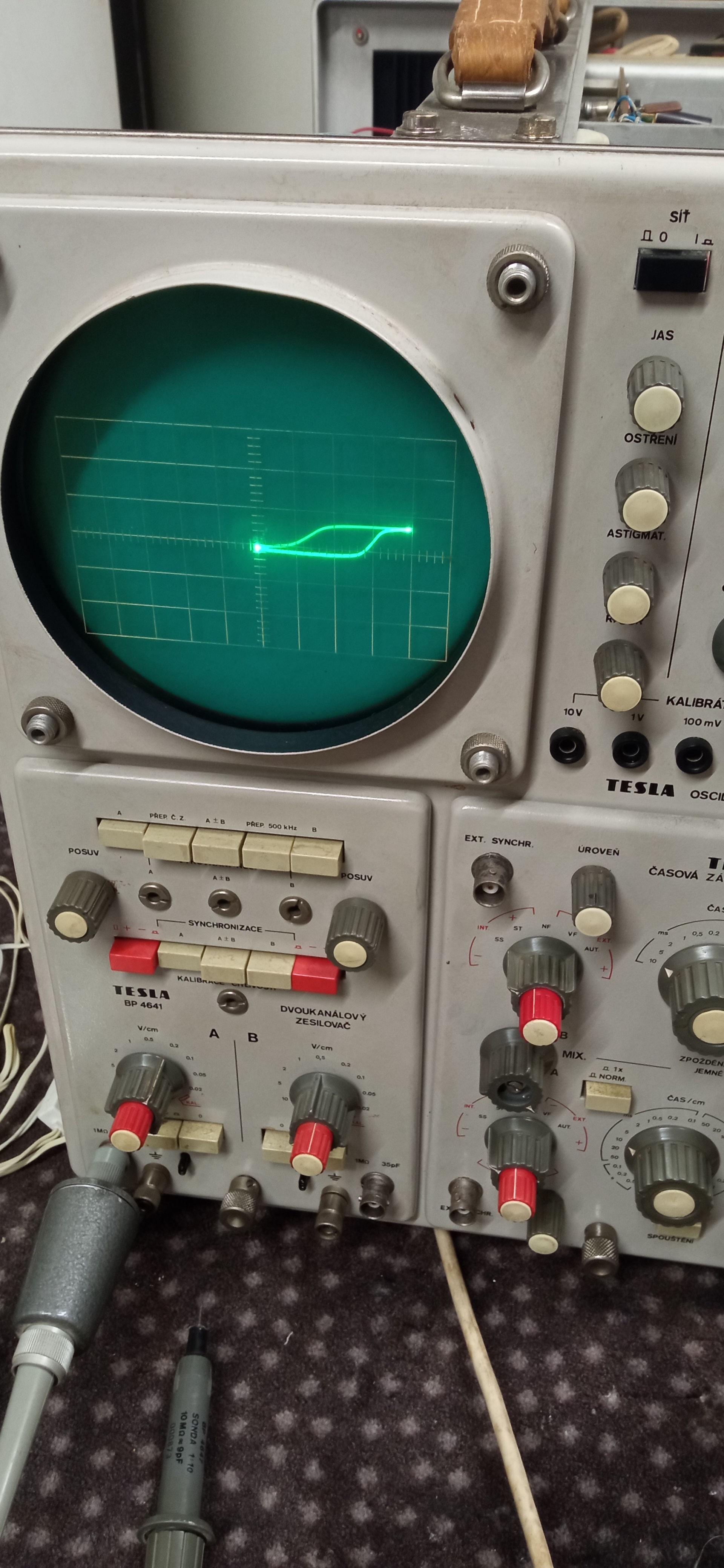

Prvý obrázok je v kľudovom stave , druhy pripojený na vstavaný kalibrátor .
Ešte doplnim, že potenciometer horizontálneho posuvu reaguje, ale len od stredu po pravú stranu obrazovky

Pitval jsem ho nedávno byl už zčásti zničen. Šílený stroj. Bral jsem z Vn části součástky na vývin záporných iontů. Jen kontrolně, když se sonda odšroubuje dělá to stále? Připadá mi že tento stroj má i nějaké uzemnění nebo přizemnění. Zezadu. Potom má šufl systém zasouvání, takže mnoho eventuálních sucháčů, potom i spousty oranžových kondenzátorů před VN, ty typuji jsou dávno jinde v hodnotách které mívaly před 40 lety. (jsou propojeny všechny paralelně pokud jsem viděl dobře, takže stačí když jeden je zkratovaný a kapacita je jinde) VN trafo je také takové křehké se spoustou tenkých drátků v teflonových trubičkách. Spousty tranzistorů zasunutých v patici, spousty součástek okolo přepínačů. Řekl bych že fungoval, ale převozem se něco změnilo nebo uvolnilo. Nebo součástky které už nepracují jak mají. Ale zřejmě na toto byly použity grade A součástky. Takže spíš jen elektrolyty a sucháč nebo špatný tranzistor. Zkontroloval bych i bílou škatulku která je zalitá jakýmsi želé silikonem, VN část,(odhad dvoupolární násobič) jestli někde neprobíjí. Má to VN diody, které jsem ještě nedokázal změřit. Ale při VN fungovaly. Kondenzátory v té zalité části byly až na jeden v toleranci. Jsou to velké keramické lízátka na VN s diodama.

V tomto stave (aj preto) som ho dostal.
Samozrejme všetky dostupne aj šuflíkove kontakty som očistil, rozhýbal tranzistory v päticiach, aj pätice obrazovky
Robi to aj bez sondy, dokonca aj bez šuflíkov ČZ a zosilovača.
Tak problém bude asi len v oblasti VN ,alebo tá obrazovka.
Ostali ti nejake diely z neho ?

VN jsem rozpájel kvůli diodám, ale nějaké desky mám. Mám i přepínače a ty ozdoby nanich. Tranzistory bohužel někdo přede mnou všechny vytahal, nemám ani jeden, hledal bych hnědý kond a vyměnil za X2. Teď se dívám na nějaké videa na YT pod heslem "osciloskop tesla" ty kondy bych tebou všechny od VN k zesilovačům prošel jestli se znich nestal odpor.

To na prvním obrázku vypadá jako nějaká křivka zobrazovaná na X-Y vstupu. Obrazovka je pravděpodobně OK. Ale tohle spravit bez osciloskopu a dokumentace asi nemožná věc. Jestli chceš osciloskop, kup si levnej digitál, i ten nejlevnější 8bit z aliexpresu udělá víc práce než tohle. https://www.aliexpress.com/item/1005004 ... 4259418%21

Skôr mi šlo o to zachrániť tento starý stroj. Dokumentáciu mám , ale je to na mňa zložité.
Ta krivka je deformácia obrazu. Na druhom obrázku je vystup z kalibratora kde pulzy zacinaju v strede a posuvaju sa ku pravemu okraju, kde sa zalamujú a vrchom slučky sa vracajú naspäť do stredu obrazovky

Někde tam něco kmitá, jak psal kodl, bez druhého osciloskopu se to nehne. Základ co vím je uzemnění protože blbě uzemněné dělo je nanic. Ukazuje furt takové ruchy a muchy. Nezapomenutelný čas když jsem voličem přepínal dva tvprogramy a dolaďoval knoflíkem a mírným doklepem do dřeva do správného místa, ještě tu televizi aj mám...
