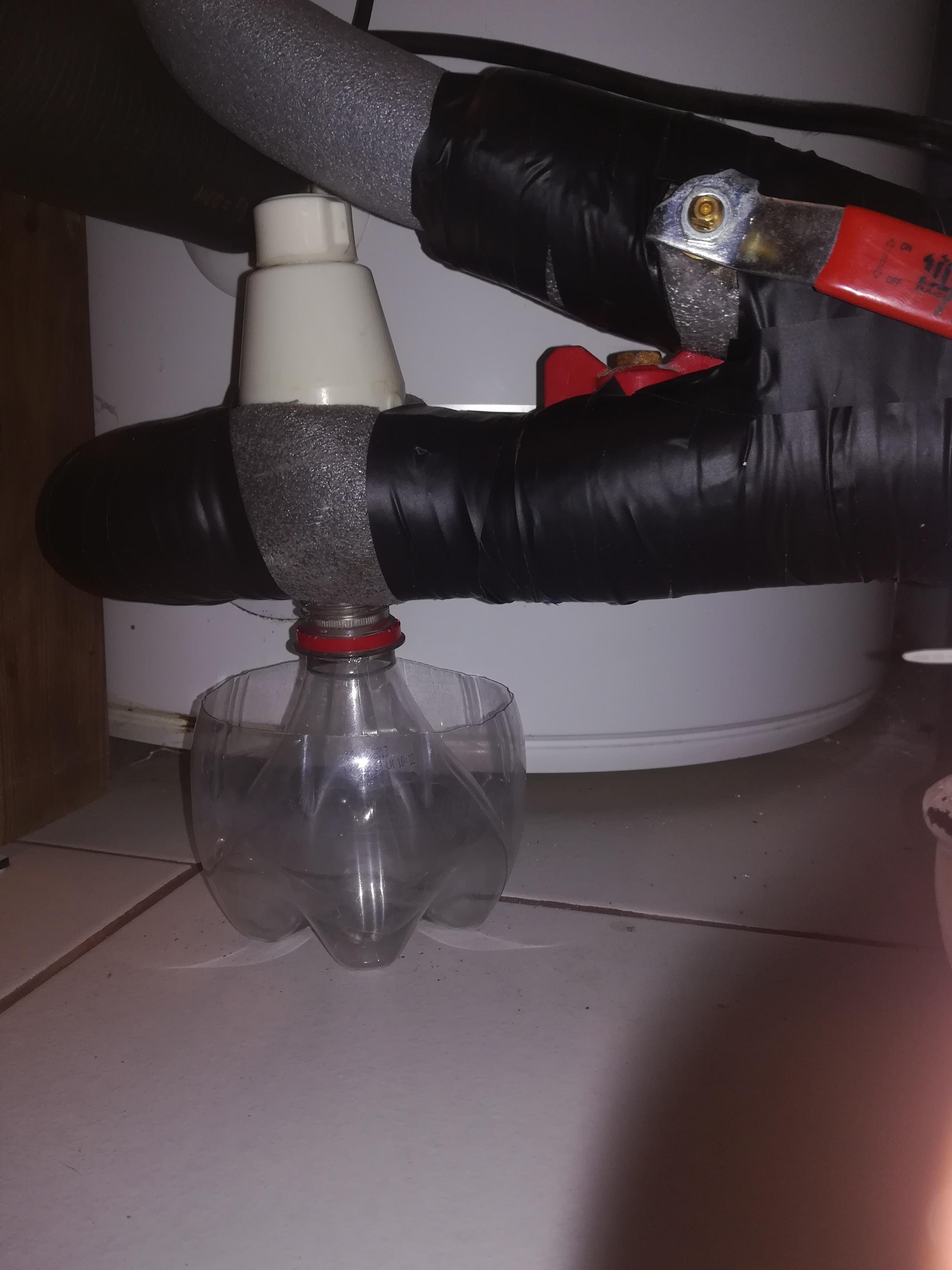

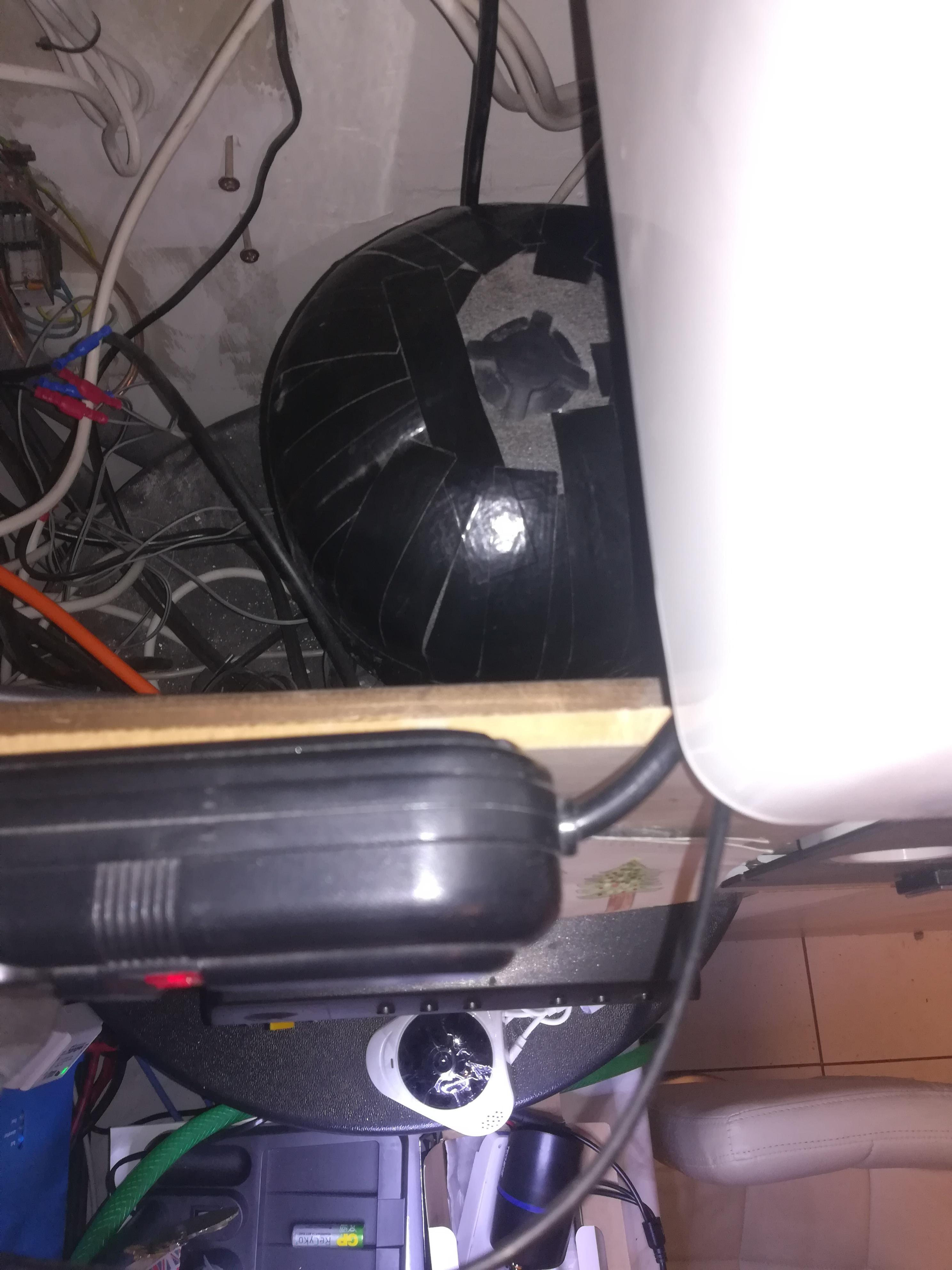

Zdravim,brumlaj píše:Inu a co tak přidat i malinkou epanzní nádobu na přívod studené do bojleru. Brutálně se tím sníží tlakové rozdíly při nahřívání a kromě toho že přestane kapat pojišťovák ještě bojler netrpí takovými změnami tlaku.rasto píše:Prasknutia aristonu sa nebojím, kvapkať zo spoja nerezového vlnovca a zasobníka možné je...o lepší spánok sa starajú 4x zaplavový senzor, 3x senzor vlhkosti, 1x senzor plynu, 1x senzor CO2, 1x senzor kvality vzduchu....všetko čínatak dúfam že aspon jeden upozorní.
hmm
