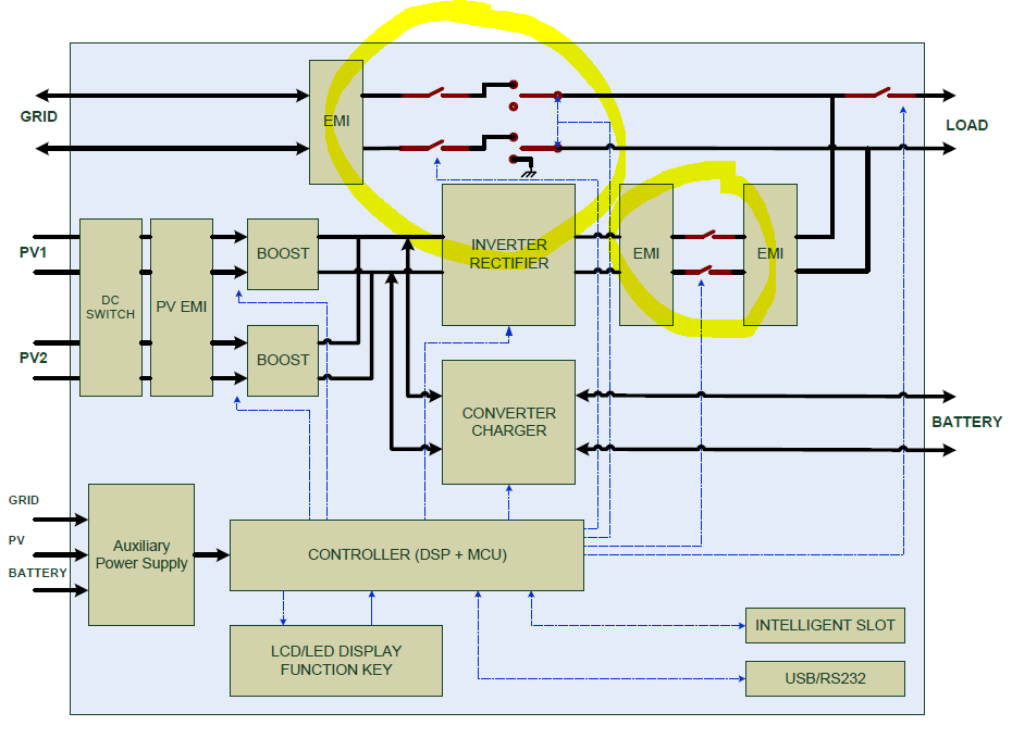

Když jde měnič do bypasu přepíná i nulu?
- Reputace: 961
Re: Stavba 5KW hybridnej el.
Jak kterej. Poznat bez rozebrání to jde jen ze servisního manuálu, pokud je k dispozici.
Všechny měniče ale fungují tak, že jejich interní invertor je od výstupu odpojen dvoupólovým relátkem. Teprve po naběhnutí měnič připojí L i N současně. To je takové to silné cvaknutí chvíli po startu.
- Reputace: 239
Tak ať se bavíme konkrétně axpert. Cvaknutí bych řekl že tam je. Ono jde vlastně o to že výstup z axpertu bych měl v podružné rozvaděči asi znovu odjistit fickem ale když půjde do bypasu tak už budou pak ficka dvě za sebou což by snad nemělo vydit
- Reputace: 961
Tož zkus pohledat rozumnej servisní manuál na toho Axperta, kterýho máš na mysli a mrkneme se. Axpertí manuál co mám já je dost o ničem.
Například u InfiniSolaru se přepíná L i N a to takto:
V hybridních režimech relé propojí:
- L-in + L-out
- N-in + N-out
V ostrovním režimu:
- L-out visí ve vzduchu a poté se do něj připojí výstup z invertoru.
- N-out relé připojí k uzemění. Díky tomu je zaručeno, že pokud nainstaluješ proudový chránič za Infini, bude fungovat.
- L-in + L-out
- N-in + N-out
V ostrovním režimu:

Axpertu se n out a pe spojit dohromady může.
Najdete si: PIP-MS_LV PF0.8 1-5KVA manual 20170804.pdf
Parameter menu 38 ovládá externí přepojovač který to zapíná v režimu battery nebo solar.
Strana 10 a 23. Nevím od jaké verze FW to je, v 2016 to tam myslím ještě nebylo...
Já to mám spojené pořád, ale já nepoužívám interní nabíječku, já do externí nabíječky táhnu jen L1L2L3+PE, protože 3 fázová nabíječka N nepotřebuje...
To N se spojit se zemí musí jestli natrvalo nebo tím relé je na elektrikáři/projektantovi.
Pak tu taky zazněla otázka co všechno odpojuje, právě že oboje, proto je to potřeba propojovat externě.
