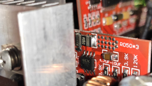

Já vůbec netvrdím, že je XL7035 špatný. Pokud bude použit s odpovídajícími součástkami okolo. Jenže to už můžu vzít rovnou toho Maxe.
Tak zrovna ta tvoje deska má udávaný maximální proud 0,75A. Výrobce u XL7035 doporučuje max. 0,6A. Úplně tam ten provoz hodně pod mezníma hodnotama nevidím.kodl69 píše:To, že by uhynul spínací prvek, kterej je provozovanej hodně pod mezníma hodnotama, bych neočekával.

Něco je napsaný a něco je provoz. Když z toho neodebírám víc než 100mA, tak se nic neděje a jistě jej nepřetěžuju. Samozřejmě je blbý, když měnič kterej i tak vyjde na nějaký tisícikoruny, zhebne kvůli takovéhle blbosti. Další problém je, že když dělám první prototyp, tak se snažím použít co nejvíc hotovejch komponent, bastlím to na univerz desku a třeba s tím MAX nikde nekoupím hotovou destičku (koupím, digikey, 35USD + 30? USD doprava? ), tj celý odpoledne budu bastlit zdroj, a nějak nezbyde čas na to další... Ale můžu to vzít jako tip pro řešení "definitivní" desky řízení, ale na tu mi pořád chybí program do procesoru, to vidím jako podstatnější problém, než napájení logiky...

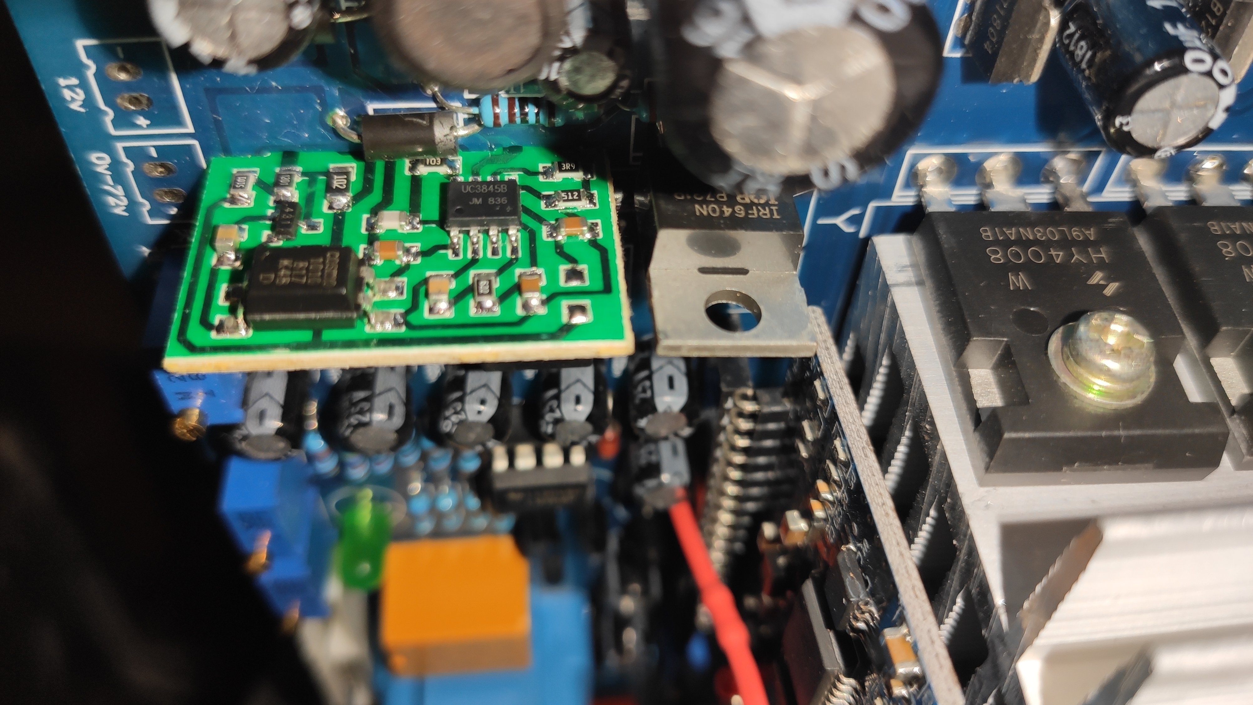

nech sa paci .. nevyskrabane z dalsich dvoch dosiekJozef51 píše:Vdaka. Samozrejme, obvod ktory ma zaujima ma vyskrabane oznacenie.Johnny.sk píše:Paci, ...
Toto je moja doska. Plosny spoj pre zdroj je identicky s Tvojim. Iba ten zdroj neviem zohnat.

Vdaka. Tak tento obvod som naozaj nepoznal.
