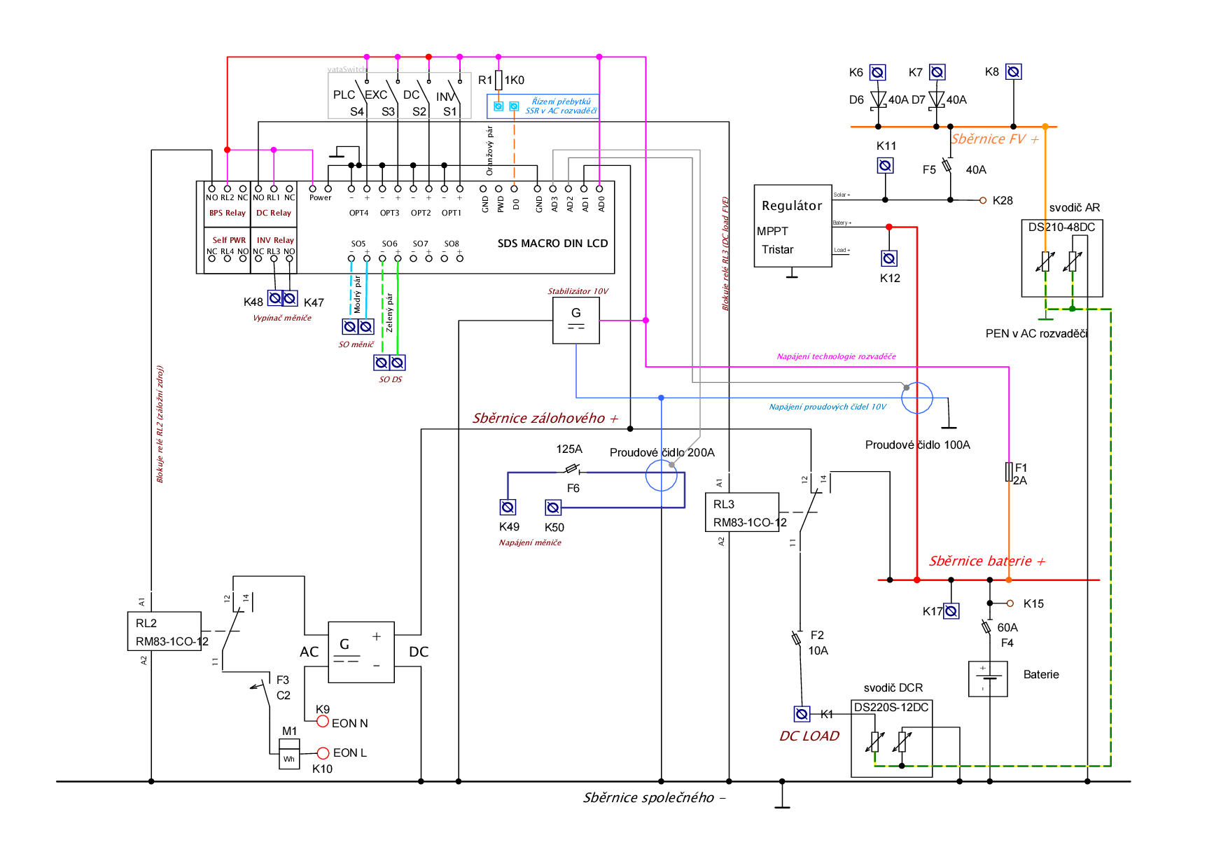

Zdravím, dneska jsem se konečně dostala k zapojení DC přepěťových ochran. Mám teď 3: na AC okruhu, na vstupu regulátoru - na panelech a na DC okruhu. Ty DC svodiče mají zapojený minus pól na společný minus, a všechny tři svádí přepětí do lokálně přizemněného PE. Snad jsem tím bezpečnost zvýšila, ne naopak

Tie prepäťové ochrany sú drahé(jediný dôvod prečo sa mi do nich nechce), aké si kupovala? Máš za zvodičmi aj neaký istič alebo ti to ide priamo na zem? Pretože ak prehorí tá prepäťovka na AC strane tak sa cez zvod dostane aj do DC strany a pokial tam nemáš istič tak to nebude mať čo vyhodiť.

Jsou to varistorové CITELy téhle řady: https://www.google.com/url?sa=t&rct=j&q ... 7100,d.bGE a na AC straně taky CITEL DS 240S-230, stojí asi 750Kč.
Hmm, jistič - měla jsem podezření, že je to nějak příliš jednoduché... Myslíte pojistky nebo jistič? Kam s ním? Až za svodičem mezi ním a PE?

a tady je schema aktuální verze rozvaděče:

Neviem či tam môžu ísť aj poistky, stačil by tam neaký jednopólový istič pravdaže trebárs aj na striedavé napätie. Len neviem s akým prúdom a či treba ten istič aj na DC prepäťovku. Každopádne som asi nasadil chrobáka do hlavy, za čo sa ospravedlňujem, ale ako elektrikára ma učili rozmýšlať tak ma hneď napadol ten istič, je to aj celkom logické. Každopádne by som ho dal aspon za ten AC zvod.

V tom katalogovém listu přepěťovky je napsáno: Max. předjištění 63 A (gL/gG)
Zapojení bych upravil takto:

Díky za tip, přemýšlela jsem o tom, zda před nebo za pojistku. Bod přímo na sběrnici panelů jsem zvolila kvůli vhodnému řešení rozvaděče (mám tam můstek). Pokud by se stalo, že mi přepěťovka na AC straně svede přepětí do PE vodiče, práskne mi to buďto do panelů nebo regulátoru, těžko říct, co je horší
No a na DC rozvodech mi to svede přímo do DC drátů v celém domě (osvětlení, síťová infrastruktura...).
Když bych tedy dala za AC svodič jednopólový jistič, měla bych tady jeden 2A s charakteristikou B, myslíte, že jej můžu použít? Díky

hmm, to je ve schématu která?vata píše:přepěťovka na AC straně......

Neviem to povedať s istotou ale 2A mi prídu byť málo, ale čisto teoreticky to je lepšie ako tam nedať nič.
Každopádne by som ho tam dal. Zhodiť ho nemá čo.

Ta není v FVE rozvaděči ale v AC rozvaděči. Jde o svodič přepětí z AC okruhu do PE. Namaluju to celé asap.brumlaj píše:hmm, to je ve schématu která?vata píše:přepěťovka na AC straně......
