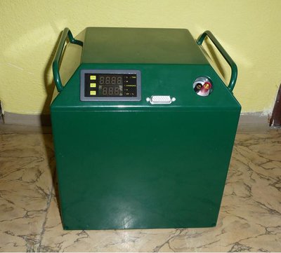

to bude zelena skatule
- Příspěvky: 2796
- Reputace:427
- Lokalita:Brno
Re: 3,96kWp Brno
To je zelená škatulePavelR píše:to bude zelena skatule

Je to zelená škatule plná baterek?

Zdravím ,jose píše:Je to zelená škatule plná baterek?
... je

a k cemu je zelena skatule urcena? na ebike se me to zda neforemny...
Re: 3,96kWp Brno
Ten canon konektor je pro připojení balanceru - cellogu?

Chtělo by to měřítko
Ale vypadá precizně mysteriózně...

nebyt toho konektoru canon tak si myslim že to je zdroj pro elektrický ohradník
Re: 3,96kWp Brno
to je abramsova varianta powerwalu, jinak to nevidím.

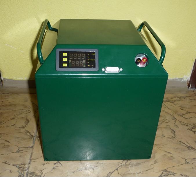

předně děkuji za zajímavé komentáře
PavelR - na E-kolo je to fakt už trochu neforemný , ale případný dojezd by byl super
Kodl69 - konkrétně v tomto boxu nejsou
které Jsi měl na mysli , jsou to 60Ah Wintoni v počtu 8-mi kusů
ano , konektor cannon je k připojení externího monitoringu - BMS plánuji dovnitř
Brumlaj - toto jednoho dne bude také jejich uplatnění
Radeczek - rozměry jsou cca 250mm x 250mm x 260mm a mám velkou radost že se mi je povedlo vyrobit tak pěkně
Pkougl - 26V by dobytek nejspíš nezastavilo
, ale s xkV měničem uvnitř by to šlo
Kodl69 - trefné
doslova se z nich dá postavit POWER WALL ... né "jen" designový prvek pověšený na zdi
Plánuji je použít jak k rozšíření kapacity aku FVE dle příze či nepřízně počasí , ale primárně co by přenosné akumulátory pro větší elektro-nářadí (obdoba aku ručního vercajku) ... řekněme kategorie zahradní techniky - spalováci mě už srá* nebudou
. A časem poslouží i ke zvýšení dojezdu Euta (už aby ten den nadešel
k cmrdání kolem komína postačí origo aku , k délší cestě jen přiložím pár boxů a jedem
Pár čísel o možném obsahu boxů :
8 kusů 60Ah Winston = cca 1,56 až 1,9kWh (dle skutečné kapacity článků)
32 až snad 40 kusů 20Ah A123 článků = cca 1,8 až 2,6kWh (dle počtu kusů a jejich skutečné kapacity)
a nej varianta cca 500 kusů Tesla 18650 = cca 6kWh
... doufám že Gigafactory skutečně srazí cenu pod 100USD , což by byla fakt bomba
dnes je maloobchodní cena za 1kWh přibližně na dvojnásobku LiFe
, ale objednávka X metráků 18650-tek údajně rozdíl srovná
Zatím elektronům zdar
