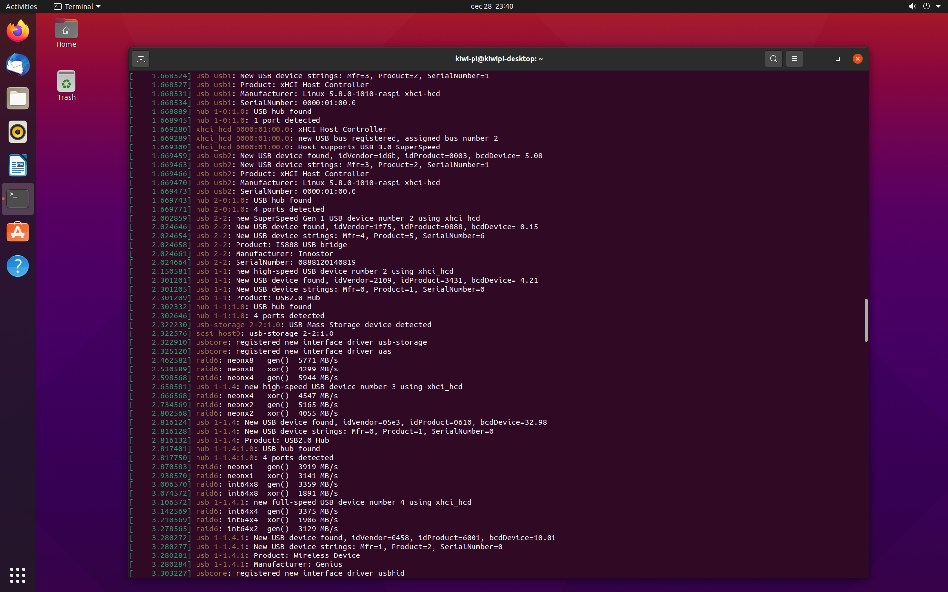

Časť záhady sa poriešila, jeden disk mal USB 3.0 kábel dlhý a druhý krátky,
s tým dlhým Ubuntu 64-bit
1, boot : 59 sec., chromium 8 sec., GIMP 9 sec., SEQ W: 142 MB/s
s tým krátkym
2, boot : 40 sec., chromium 5 sec., GIMP 6 sec., SEQ W: 168 MB/s.
Ale uSD karta s pretaktovaním CPU, GPU a uSD bootne za 14 sec.
s tým krátkym

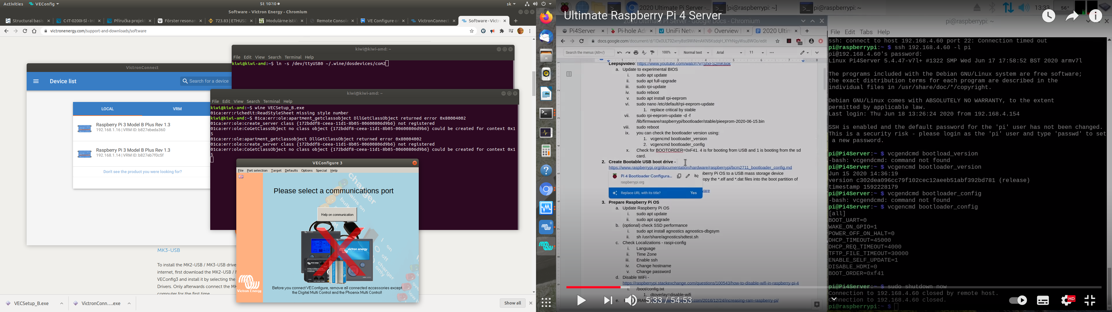

Potrebujem cez VEconfigure nastaviť menič, ale nemám stroj ani VM s Win 10.
Do Ubuntu 18.4 som dal Wine 3.0
Nainštaloval VEconfigure, urobil symlink na com1, ale com. nefunguje ?
Neviete na to workaround ?

No nejsem nijak zkušenej linuxák, ale mám na notebooku Debian a seriovou konzoli používám v práci furt. Pokud chceš seriák používat, musíš prvně dát práva a pak už to použiješ jako ve woknech. chmod a+rw /dev/ttyUSB0 za to ttyUSB0 si jen v terminálu vyprinti jak se ten tvůj kabel přidal. Prostě dás v té složce ls a pak připojíš kabel a znovu ls a uvidíš co máš volat. Ale pokud nemáš jiné usb seriak, tak by to mělo být tohle.
- Lokalita:SO, SK
Ani s právami roota to nejde.
Mne sa tam po zasunnutí MK2 do USB toto neobjaví:
Kód: Vybrat vše

Existuje /dev/ttyUSB0?
- Lokalita:SO, SK
Hej, tak vytvorim symlink, ale už vo Wine port COM4 neexituje.
- dumi
- Příspěvky: 2035
- Reputace:157
V novejsich WINE uz se ten symlink nedela. Markni zde:
Mozne pomuze https://superuser.com/questions/619528/ ... e-in-linux

Tak tu je vypis bootovania RPI cez net, komunikuje to, ale nenabootuje.
Wine + VEconfig nejde ani podľa toho postupu.
Server: Client:
