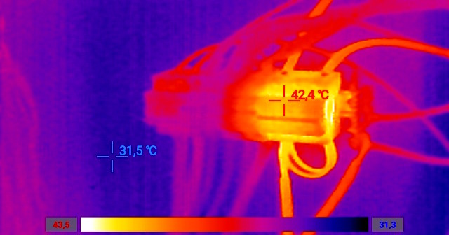

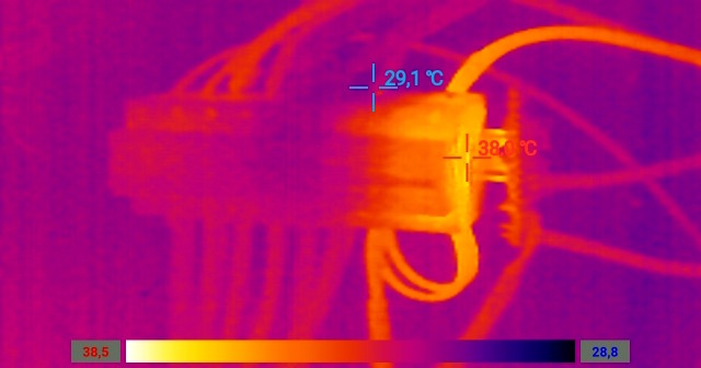

Už som to poriešil, zajtra skúsim zmerať teplotu toho ističa, dufam, že bude mať aspoň o 5 *C menej.
- Lokalita:SO, SK
Tak som to zapojil takto:
Je to pri prúde 14.38 A. / tam kde je jeden prívod 16 mm2 Cu /
2 x 285 Wp ide na PWM Axperta a 2 x 285 na iný MPPT regl.
Vidno, že oproti predošlým zapojeniam, sa to zlepšilo.

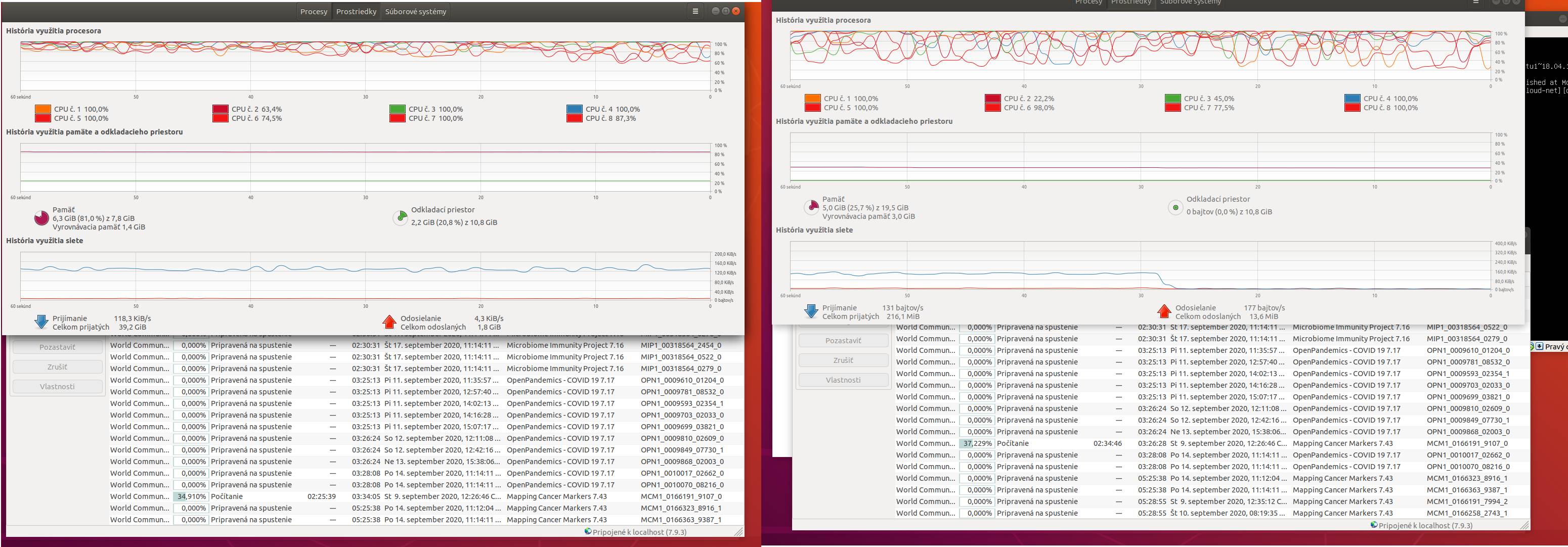

11 rokov som mal v tejto mašine 8 GB a stačilo, ale odkedy mám VM + 3 x LCD + GIMP + veĺa okien FF a Chrome,
tak už to swapovalo, tak som urobil upgrade na 20 GB DDR3 .

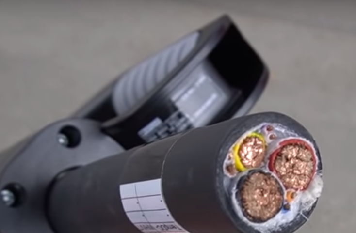

Všade v manuáloch čítam, že uzemnenie DC pólu u FVE má mať minimálny
prierez uzemňovacieho vodiča rovný alebo vačší prierezu DC vodičov
k baterkám.
A u EV nabíjacích káblov vidím, že ten prierez uzemnenia je menší ako prierez
jednotlivých DC vodičov.
Tak ako to má byť správne ?
k baterkám.
U EV se počítá s další ochranou před úrazem el. proudem, např. DC proudový chránič. To asi u FVE nemáš, takže celý poruchový proud potom prochází ochranným vodičem. Obecně je v normě uvdeno, že do průřezu 16mm2 jsou fázové vodiče shodné s vodičem ochranným, pro 16-32mm2 je to 16mm2 a pro vyšší průřezy min polovina průřezu vodiče fázového, což +- vypadá u toho kabelu splněno. Zajímavý je, si v kabelu povšimnout ještě tenkejch ovládacích vodičů, jestli se dobře dívám, tak jich je šest.

Je mi divný, že je tam tolik vodičů, protože pro vlastní funkci stačí 3 uvedené silové vodiče + PP CP vodíče, na CP běží proti PE low i high level komunikace..napadá mě snad jen lock detect nebo tak něco..

Co s tym ma bateria? Mne idu z panelov vodice prierezu 6mm2, uzemnenie konstrukcie a ramov mam 16mm2 (lebo vedenie nad 10m a prepatovky aj pri paneloch), mam oddialeny bleskozvod.rottenkiwi píše:Všade v manuáloch čítam, že uzemnenie DC pólu u FVE má mať minimálny
k baterkám.
Zjednodusene tu Ak myslis ochranu pred nebezpecnym dotykovym napatim tak nejake info tu https://www.spseke.sk/web/kabinety/els/ ... nezive.htm

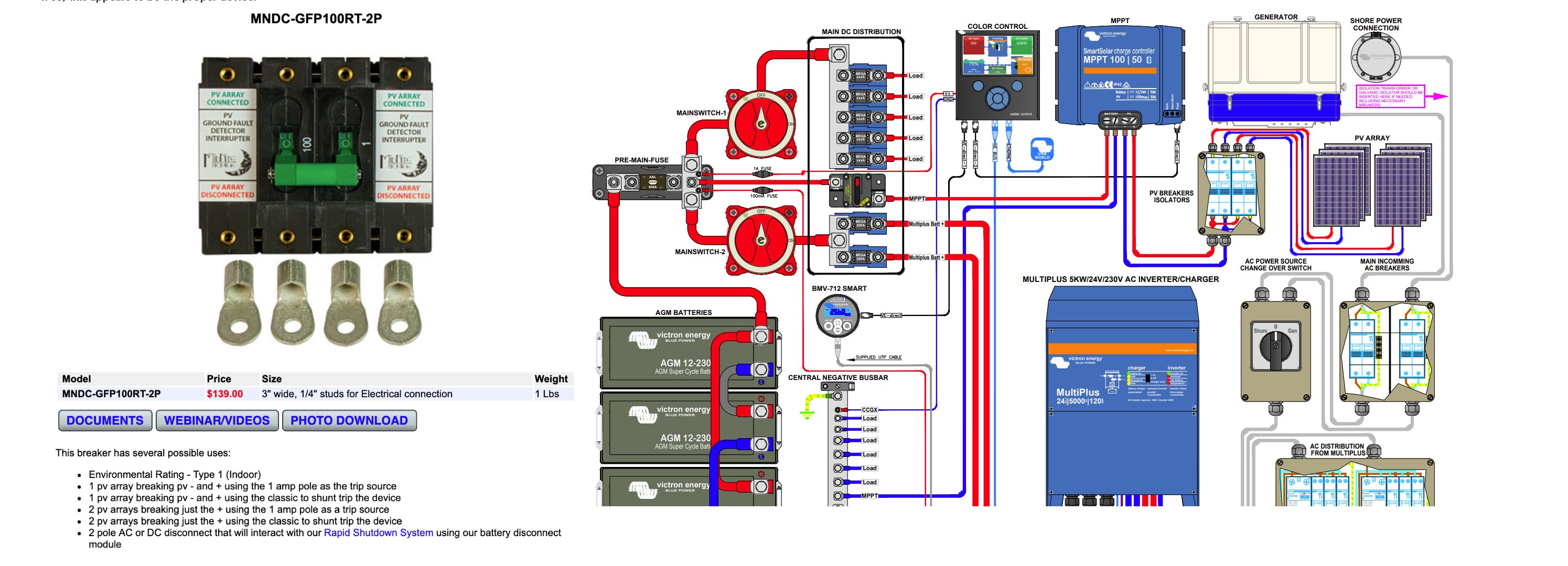

Čo sa týka toho uzemnenia, tak ak si pozrieme nasledujúce schémy:
https://www.victronenergy.com/upload/do ... 30V-AC.pdf Je lepšie pripojiť uzemňovací vodič priamo na DC / - / pól battery packu,
alebo na shunt, alebo až na DC / - / zbernicu, ako je to na schéme ?
Ako ďaleko má byť uzemnenie vedené od ostatných vodičov ?
Može byť uzemňovací vodič prerušený na viacerých miestach svorkami,
alebo može byť na viacerých miestach ohnutý do ostrého uhla ?
Nie je lepšie keď ide priamo ?
Prečo v USA používajú GFPD ?

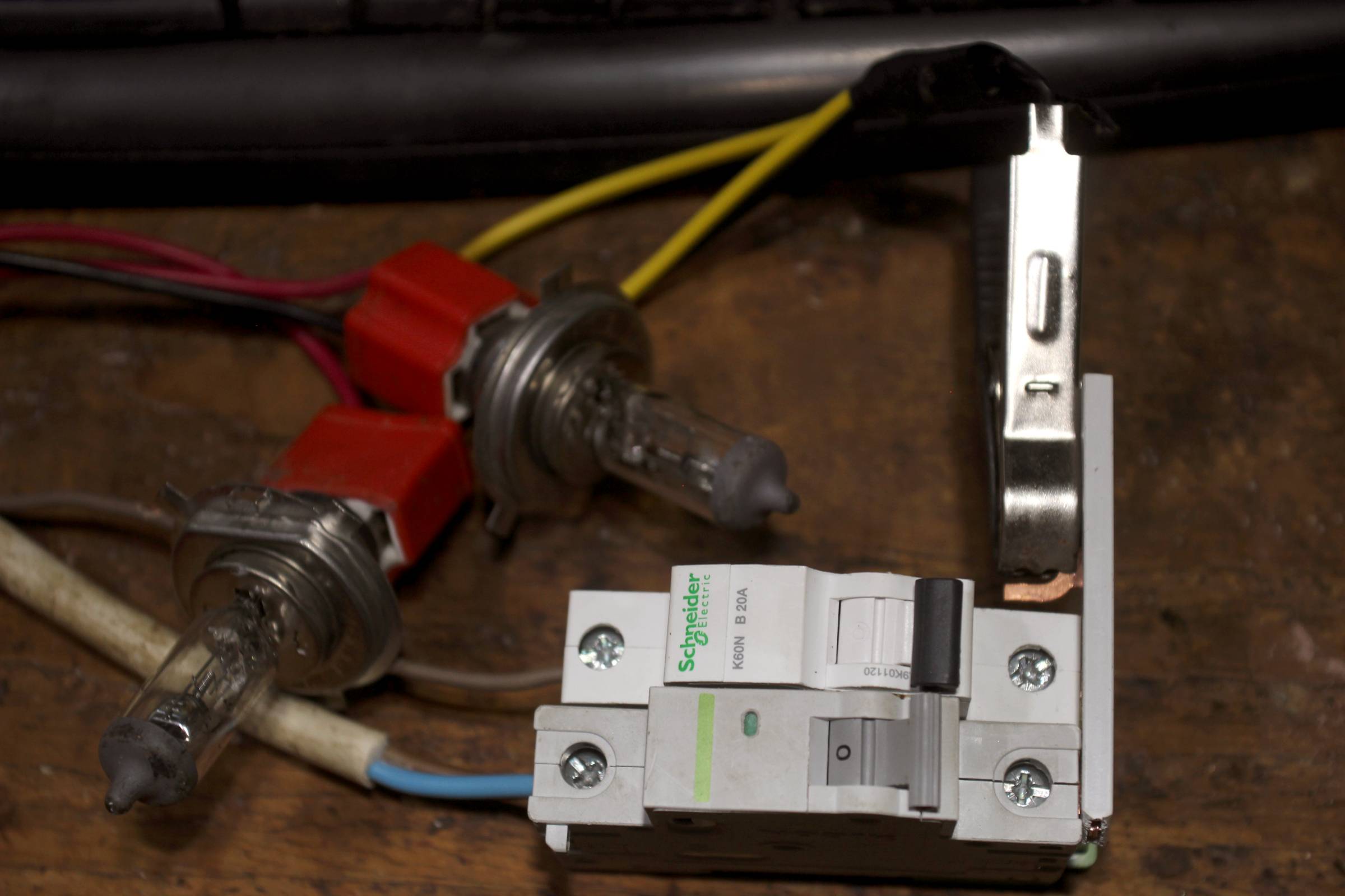

Dnes sa dostal k slovu môj dlhoročne užívaný 2xH4 8S/4S/2S balancer.
Svorka z jedného ističa ide na najnižší potenciál, svorka 2. na najvyšší
a svorka 2xH4 ide na stred. Keď sa vybalancuje 8S, pokračuje sa na 4S etc.
LiFePO sú usporiadané tak, aby 2 susedné mali skoro rovnakú kapacitu,
potom sa nemusia balancovať jednotlivé články, ale len dvojice.
Zapojené obe vlákna, takže to je pri 13.6 V skoro 20 A.
https://www.youtube.com/watch?v=0utuwMZm0r8
Ak sa dosiahne +- 0.001 V, tak mám zase na niekoľko mesiacov pokoj.
