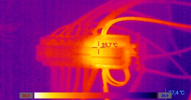

Už som to poriešil, zajtra skúsim zmerať teplotu toho ističa, dufam, že bude mať aspoň o 5 *C menej.

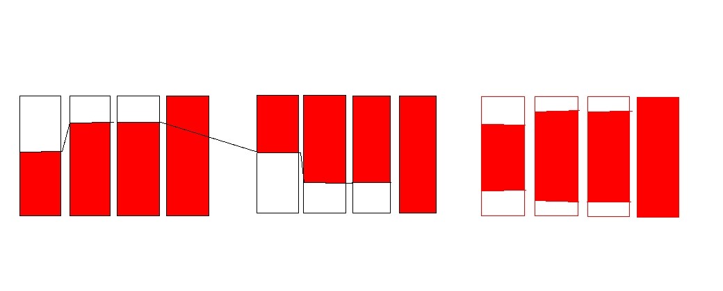

Ešte som dnes v noci rozmýšľal nad balancingom, ja ho zatiaľ nerobím ani na LiFePO4
ani na NMC/NCA.
Ale zaujíma ma, ktoré z nasledujúcich bateriek vydržia dlhšie,
1, TOP
2, BOTTOM
3, EQUAL
balancované, ak berieme do úvahy, že sú pri tej istej teplote, namáhané
tými istými IN a OUT prúdmi, akurát je rozdiel, ako dlho zostávajú dole a hore,
dole znamená, že ničíme baterku hlbokým vybíjaním, so všetkými dosledkami
na anódu a hore ničíme elektrolyt jeho oxidáciou a ešte nám baterka mäkne.
ani na NMC/NCA.
1, TOP
2, BOTTOM
3, EQUAL

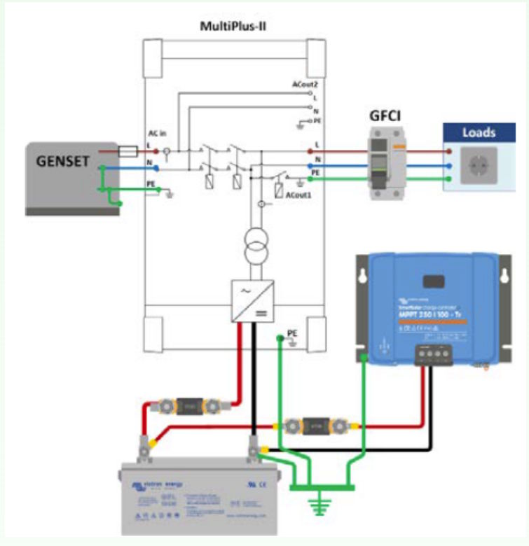

Čo sa týka toho uzemnenia, tak ak si pozrieme nasledujúce schémy:
https://www.victronenergy.com/upload/do ... 30V-AC.pdf Je lepšie pripojiť uzemňovací vodič priamo na DC / - / pól battery packu,
alebo na shunt, alebo až na DC / - / zbernicu, ako je to na schéme ?
Ako ďaleko má byť uzemnenie vedené od ostatných vodičov ?
Može byť uzemňovací vodič prerušený na viacerých miestach svorkami,
alebo može byť na viacerých miestach ohnutý do ostrého uhla ?
Nie je lepšie keď ide priamo ?
Prečo v USA používajú GFPD ?

Dobrý den.rottenkiwi píše:Ešte som dnes v noci rozmýšľal nad balancingom, ja ho zatiaľ nerobím ani na LiFePO4
ani na NMC/NCA.
1, TOP
2, BOTTOM
3, EQUAL
Podle mého názoru bude nejlepší třetí způsob balancování baterie. Baterie se budou držet ve středu SOC oblasti a omezí se tak riziko přebití, případě podvybiti.

Tohle nejde použít u LiFePo4, pokud jsou články starší a mají snahu se "rozjíždět" , protože podle napětí se v rozsahu 20-90% SOC nepozná nic. Tam jedině top/bootom balancing, a ještě s problémama, pokud se při tom neřídí nabíjecí/ vybíjecí proud. Samozřejmě NMC/NCA není problém "rovnat" kdekoliv ve značným rozsahu SOC. Akorát by to mělo probíhat buď v systému, kterej bere v úvahu rozdílný vnitřní odpory článků, a nebo v období s minimálními proudy z/do baterie, třeba v noci...

Zkušenost říká, že u NMC/NCA je nejvhodnější neustálé "bezeztrátové" balancování. Jsou vesměs dva způsoby.kodl69 píše:Tohle nejde použít u LiFePo4, pokud jsou články starší a mají snahu se "rozjíždět" , protože podle napětí se v rozsahu 20-90% SOC nepozná nic. Tam jedině top/bootom balancing, a ještě s problémama, pokud se při tom neřídí nabíjecí/ vybíjecí proud. Samozřejmě NMC/NCA není problém "rovnat" kdekoliv ve značným rozsahu SOC. Akorát by to mělo probíhat buď v systému, kterej bere v úvahu rozdílný vnitřní odpory článků, a nebo v období s minimálními proudy z/do baterie, třeba v noci...
1. Každý článek má bi-directional DC-DC z jednotlivého článku na systémové napětí(A), dá se oželit ten obousměr(B).
2. Jeden DC-DC se připojí na dva články, s nejvyšším a nejnižším napětím. Může to být s rovnou mezi dvěmi články(A) nebo chvíli do superkondenzatoru/speciálního článku a chvíli z...(B)
Nejlevnější je 2B, nejdražší 1A. A ta rychlost a efektivita s cenou přímo souvisí. Nejslabšímu článku to pomáhá vždy, odlehčuje ho to, proto není třeba se zabývat vlivem vnitřního odporu, fyzika se o to postará sama. 1A má nejvyšší přínos, článek nejslabší se při balancování namáhá méně než ostatní... Jde pouze o to jak silné je to balancování aby to mělo patřičný efekt... Není třeba omezovat nabíjecí proud!! Snadno se dají články držet v oblasti kde dochází k minimálnímu opotřebení třeba 3.6-3.7V. Já jsem se možná na top balancing letos asi nedostal, nikdy jsem neměl dost elektriky (po zprovoznění vytěžování), s life bych musel občas nevyužít všechno... S lepším/výkonnějším balancování si můžeme dovolit odfláknout skladbu jednotlivých článků do baterie.
U LiFe je to problém jak píše kodl. Jediné top a bot připadají v úvahu. U bot je problém v nemožnosti řídit vybíjecí proud, takže nám vlastně zůstane jen ten top balancing s funkčním snižováním nabíjecího proudu. Přesně tak jak funguje sestava pylon baterií! Není možné balancovat v oblasti minimálního opotřebení, proto je balancování pouze jako záchranná brzda a mělo by se dělat pouze občas, nikoliv každý den. Je třeba sloužit baterii xPyS důkladně hned na začátku, tak aby jednotlivé xP byly pokud možno stejné, proto zapojujeme horší s lepším aby průměr byl vyrovnaný. Nejepší je to jako pylon. Každá sada yS má svůj FET, který omezí nabíjecí proud a tím umožní balancování své sady přesně tak jak je potřeba.

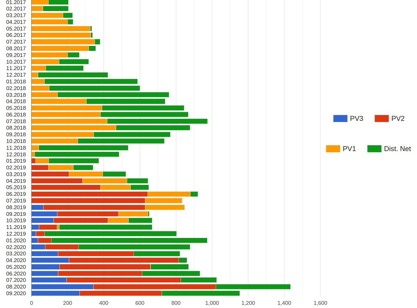

Je tu koniec septembra. Vyrobilo sa 712 kWh.
Je to lepšie ako máj a jún, ale horšie ako apríl, lebo ten bol toho roku extrémny.
Priemer 27.33 kWh denne.
