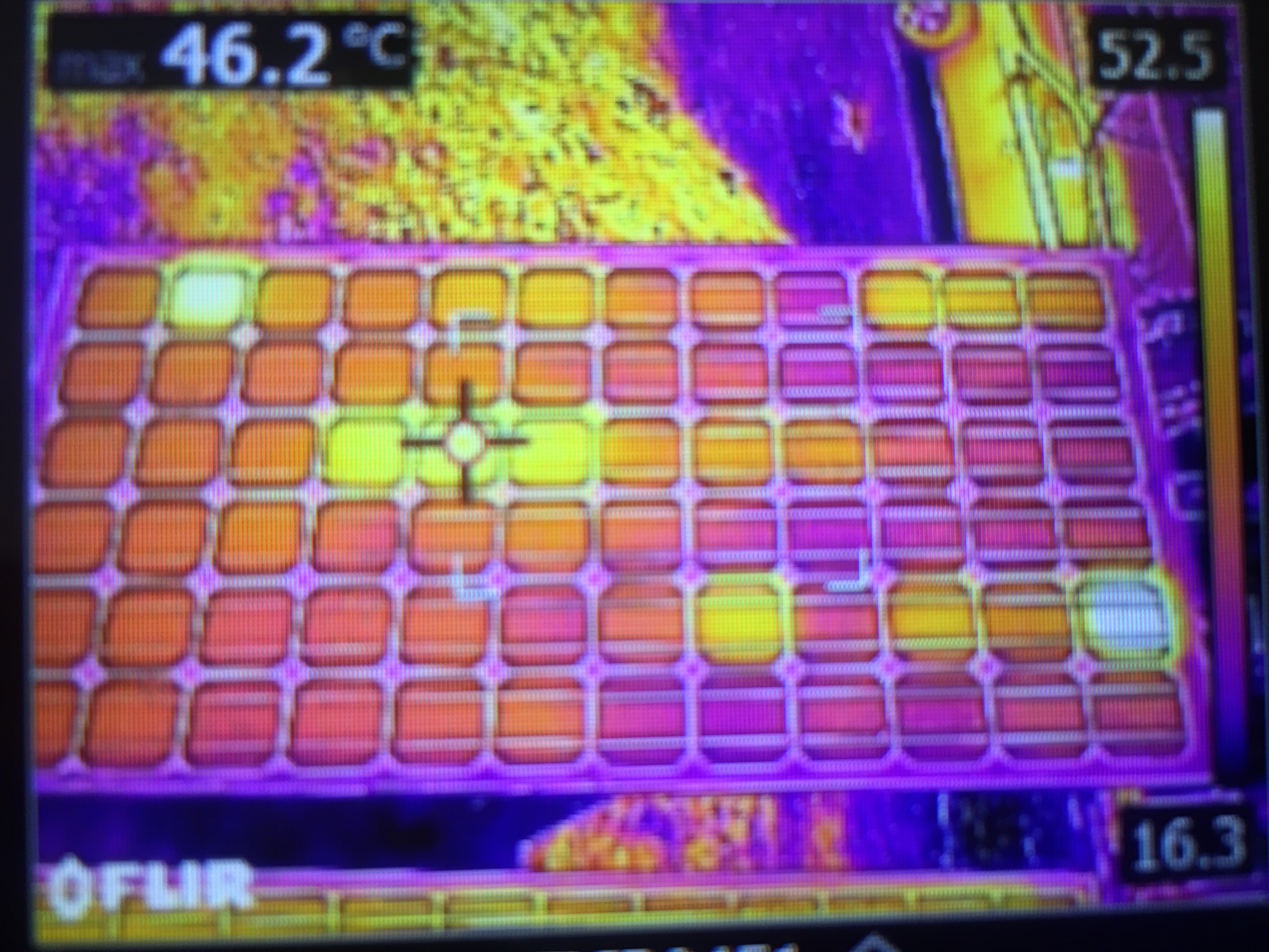

Na spodnom obrázku prebieha ponad nový hotspot šikmá línia. Ak je to tieň z nejakého kábla nad panelom, tak to môže byť príčinou dočasnej vyššej teploty článku spolu s nejakou inou príčinou - nečistota alebo horší článok.
Prípadne by sa mohol pridať ešte nejaký náhodný odraz slnka zozadu od strechy ? Meral by som ešte po chvíli, keď tieň prejde.

Ahoj co používáš za termokameru? Uvažoval jsem nad nějakou levnou, ale nevím jestli to ma smysl. Chci to na stav budov, detaily i komplet, hotspoty, el rozvaděče.
- Lokalita:SO, SK
Nie je to dobrá termokamera, lebo keď sa nahreje, tak ukazuje bludy.
https://www.thermalexpert.eu/english-1/
Proste je len taká informatívna, asi treba skor Fluke, Flir a pod.
Ten článok bol aj na dotyk teplejší ako ostatné.
Áno , je tam kábel ADSL netu, ale prečo to potom nerobí aj na ďalších paneloch ?
- Reputace:514
To není nic vážného. Vůbec bych to neřešil.
Takhle vypadá 10 let starý panel s hotspoty a přitom stále dává 90% výkon.

suhlasim ze je to vyvolane tym drotom a jeho tienom ; je tam zrejme namontovana bypass dioda.
Tie panely asi maju namontovane diody v stvrtine, v polovici a 3/4 pozdlz kratkej strany. V lavom stlpci maju vyrazne zohriate tie stredne, v strednom stlpci ti vsetky tri panely "svietia v strede", sice malo ale predsa.

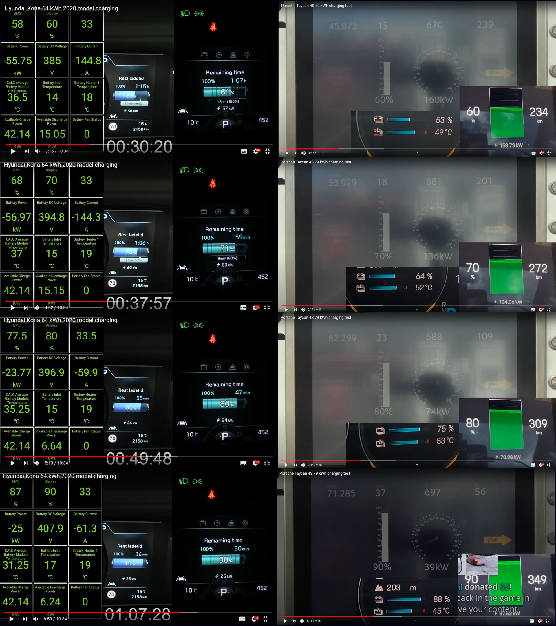

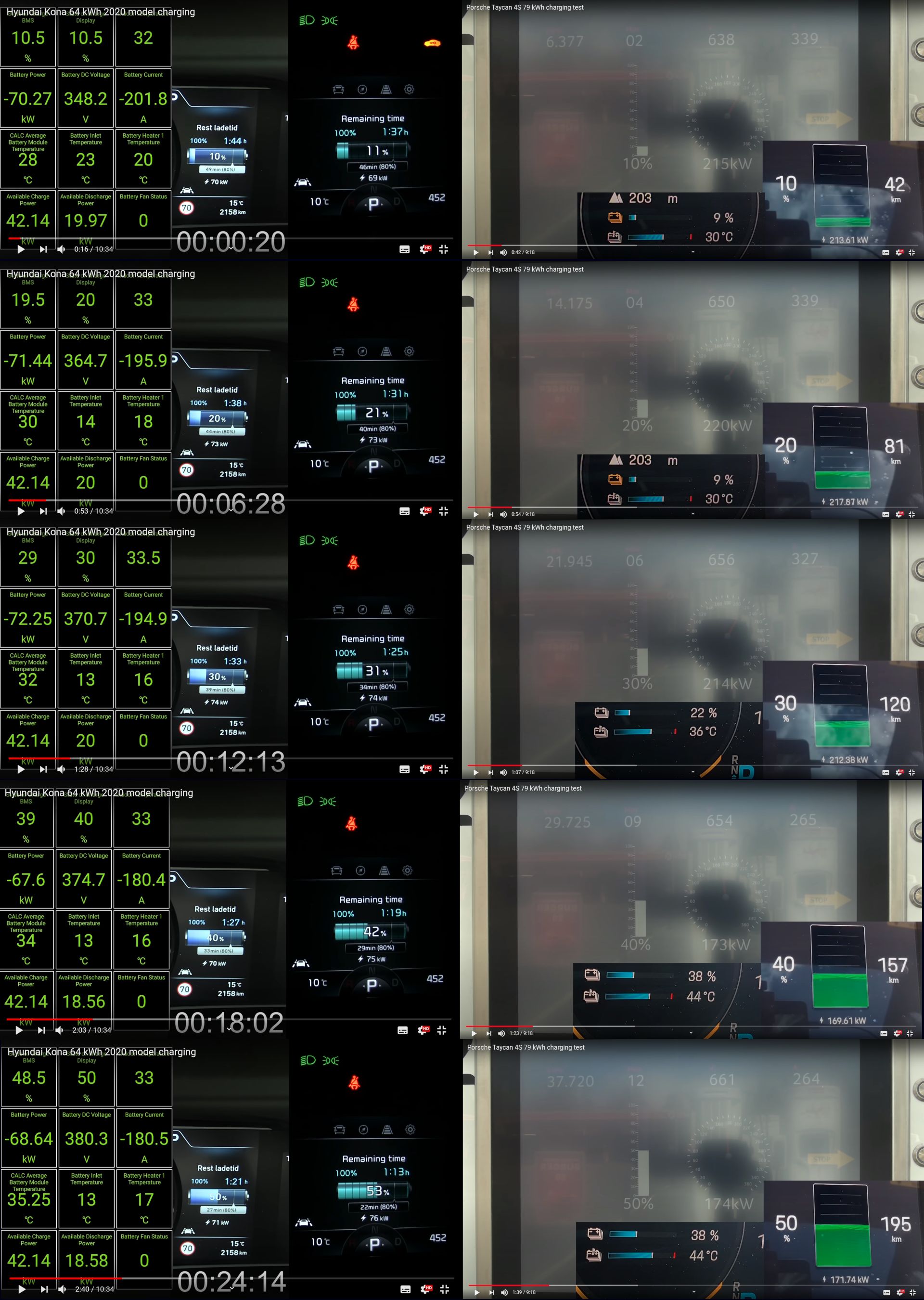

Porovnávam nabíjanie dvoch vozidiel, zaujíma ma teplota batérie
a to, ktoré z týchto nabíjaní batérie je pre batériu šetrnejšie a ktorá
batéria bude po najazdení X km v lepšom stave, ak sa bude nabíjať
takýmto algoritmom ?

nabijanie baterky : Hjundaj bol nabijany prudmi tesne prekracujucimi 1C (64kWh baterka, nabijalo sa 76kW). Porsche schytalo takmer 3C pecky : do 79kWh baterky tieklo skoro 220kW. To rozhodne zivotnosti neprospieva, nech si v automotive kváka kto chce co chce.
Takisto dosiahnutych 53 stupnov na lithiovej baterke sa mi zda prilis moc ; do tej oblasti by som sa nechcel dostavat. Navyse nevieme ako sa vyratava, moze to byt nejake bodove meranie, vazeny priemer atd, cize najhorucejsi clanok mohol mat cez 60 stupnov.
